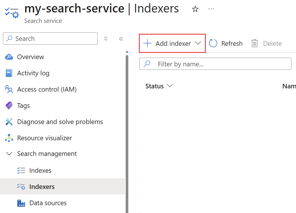

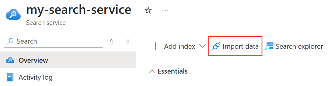

Escolha entre as seguintes opções:
Importar dados: Este assistente cria todos os elementos necessários, incluindo o indexador. Outras abordagens requerem uma fonte de dados e um índice predefinidos.
Adicionar indexador: Um editor visual para especificar uma definição de indexador.
