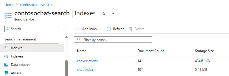

Para fins ilustrativos, esta seção usa o chat-with-your-data-solution-accelerator para criar os índices chat-index e conversations.
Captura de tela dos índices criados pelo acelerador.
Os seguintes campos de chat-index dão suporte a experiências de pesquisa generativa:
