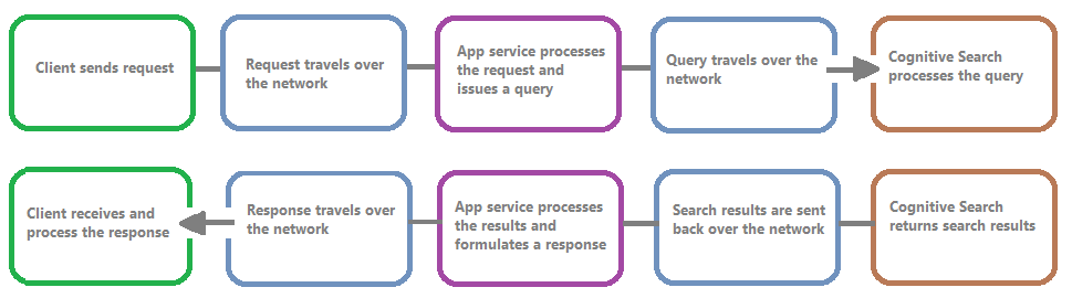

A imagem a seguir mostra a cadeia de eventos em uma solicitação de consulta e resposta. A latência pode ocorrer em qualquer um deles, seja durante uma transferência de rede, processamento de conteúdo na camada de serviços de aplicativo ou em um serviço de IQ do Foundry. Um dos principais benefícios do registro em log de recursos é que as atividades são registradas na perspectiva do serviço Foundry IQ, o que significa que o log pode ajudá-lo a determinar se o problema de desempenho é devido a problemas com a consulta ou indexação ou algum outro ponto de falha.
Cadeia de eventos registrados

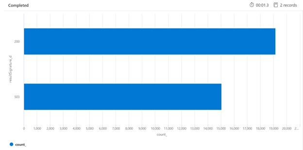

Veja abaixo um exemplo de uma consulta Kusto que pode identificar a divisão de respostas HTTP do serviço de IQ da Foundry que está sob carga. Ao consultar um período de 7 dias, o gráfico de barras renderizado mostra que um percentual relativamente grande das consultas de pesquisa foi limitado, em comparação com o número de respostas bem-sucedidas (200).

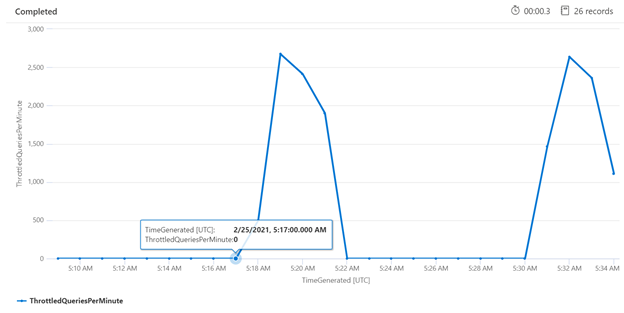

Examinar a limitação em um período de tempo específico pode ajudá-lo a identificar os horários em que a limitação pode ocorrer com mais frequência. No exemplo abaixo, um gráfico de série temporal é usado para mostrar o número de consultas limitadas que ocorreram em um período de tempo especificado. Nesse caso, as consultas limitadas correlacionadas com os horários em com o parâmetro de comparação de performance foram executadas.

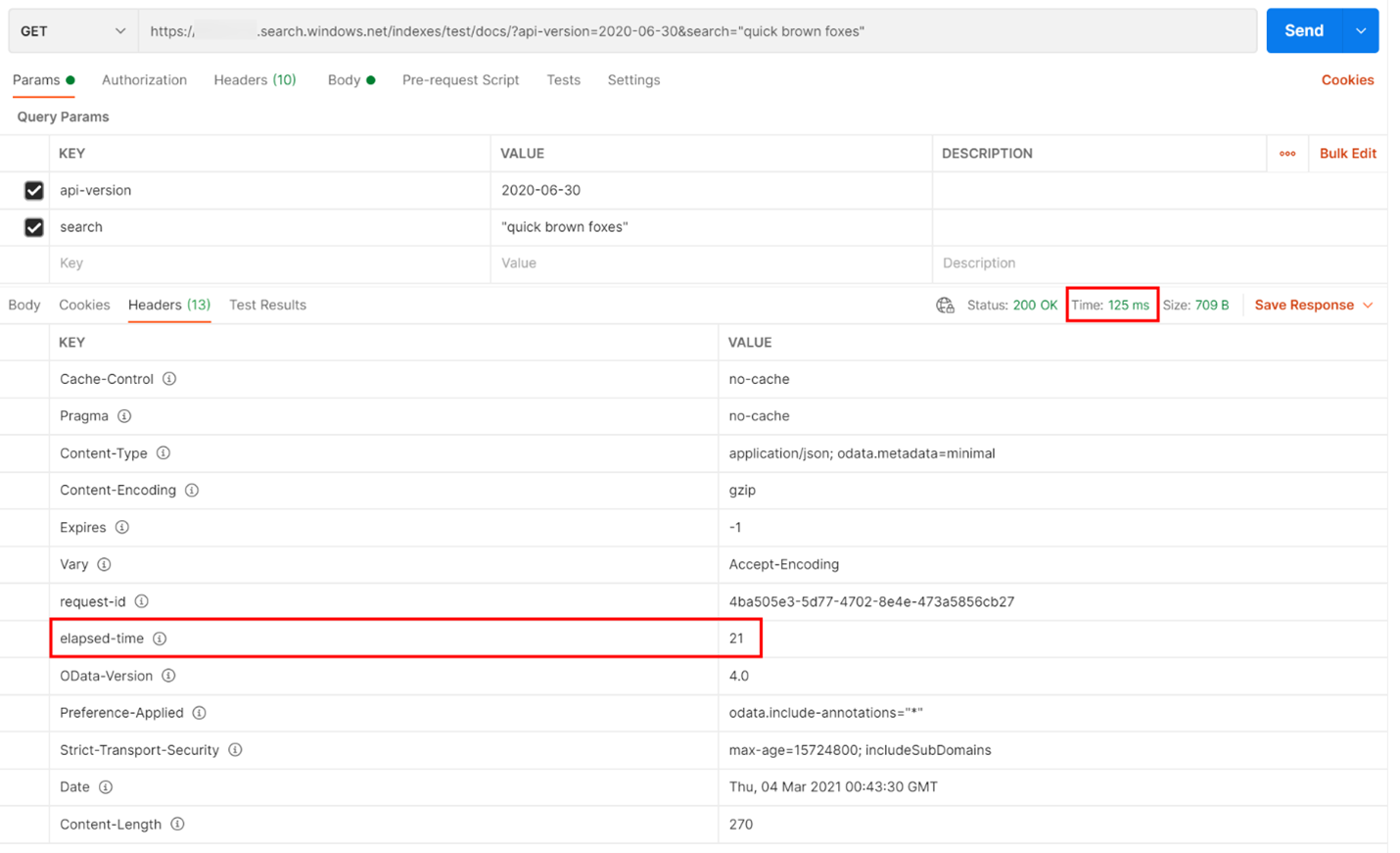

Em alguns casos, pode ser útil testar consultas individuais para conferir a performance delas. Para fazer isso, é importante poder ver quanto tempo o serviço de IQ do Foundry leva para concluir o trabalho, bem como quanto tempo leva para fazer a solicitação de ida e volta do cliente e voltar para o cliente. Os logs de diagnóstico podem ser usados para procurar operações individuais, mas pode ser mais fácil fazer tudo isso a partir de um cliente REST.
No exemplo a seguir, foi executada uma consulta de pesquisa baseada em REST. O Foundry IQ inclui em cada resposta o número de milissegundos necessários para concluir a consulta, visível na guia Cabeçalhos, em "elapsed-time". Ao lado de Status na parte superior da resposta, você encontrará a duração da viagem de ida e volta, nesse caso, 125 milissegundos (ms). Na seção de resultados, foi escolhida a guia "Cabeçalhos". Usando esses dois valores, realçados com uma caixa vermelha na imagem abaixo, vemos que o serviço Foundry IQ levou 21 ms para concluir a consulta de pesquisa e toda a requisição de ida e volta do cliente levou 125 ms. Ao subtrair esses dois números, podemos determinar que foram necessários 104 ms de tempo adicional para transmitir a consulta de pesquisa para o serviço de Qi de Pesquisa e transferir os resultados da pesquisa de volta para o cliente.
Essa técnica ajuda você a isolar latências de rede de outros fatores que afetam a performance da consulta.

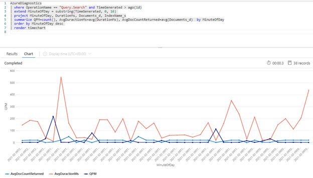

Taxas de consulta
Um motivo potencial para o serviço de IQ da Foundry limitar solicitações é devido ao grande número de consultas sendo executadas em que o volume é capturado como consultas por segundo (QPS) ou consultas por minuto (QPM). À medida que o serviço de IQ do Foundry recebe mais QPS, normalmente levará cada vez mais tempo para responder a essas consultas até que não possa mais acompanhar, momento em que retornará uma resposta HTTP 503 de limitação de taxa.
A consulta Kusto a seguir mostra o volume de consultas, conforme medido em QPM, juntamente com a duração média de uma consulta em milissegundos (AvgDurationMS) e o número médio de documentos (AvgDocCountReturned) retornados em cada uma.
AzureDiagnostics
| where OperationName == "Query.Search" and TimeGenerated > ago(1d)
| extend MinuteOfDay = substring(TimeGenerated, 0, 16)
| project MinuteOfDay, DurationMs, Documents_d, IndexName_s
| summarize QPM=count(), AvgDuractionMs=avg(DurationMs), AvgDocCountReturned=avg(Documents_d)  by MinuteOfDay
| order by MinuteOfDay desc
| render timechart
Gráfico mostrando consultas por minuto
Tip
Para revelar os dados por trás deste gráfico, remova a linha | render timechart e, em seguida, execute novamente a consulta.

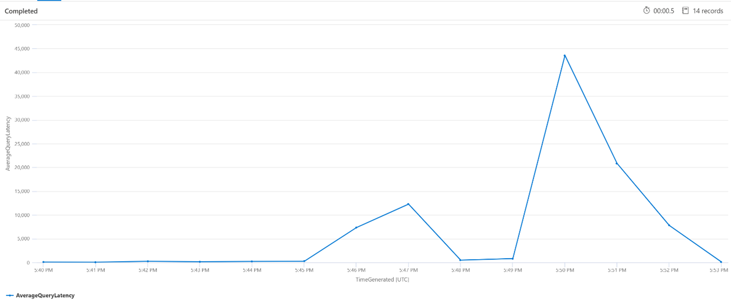

Latência média de consulta
Na consulta abaixo, é usado um tamanho de intervalo de 1 minuto para mostrar a latência média das consultas de pesquisa. No gráfico, é possível ver que a latência média era baixa até as 17h45 e durou até as 17h53.

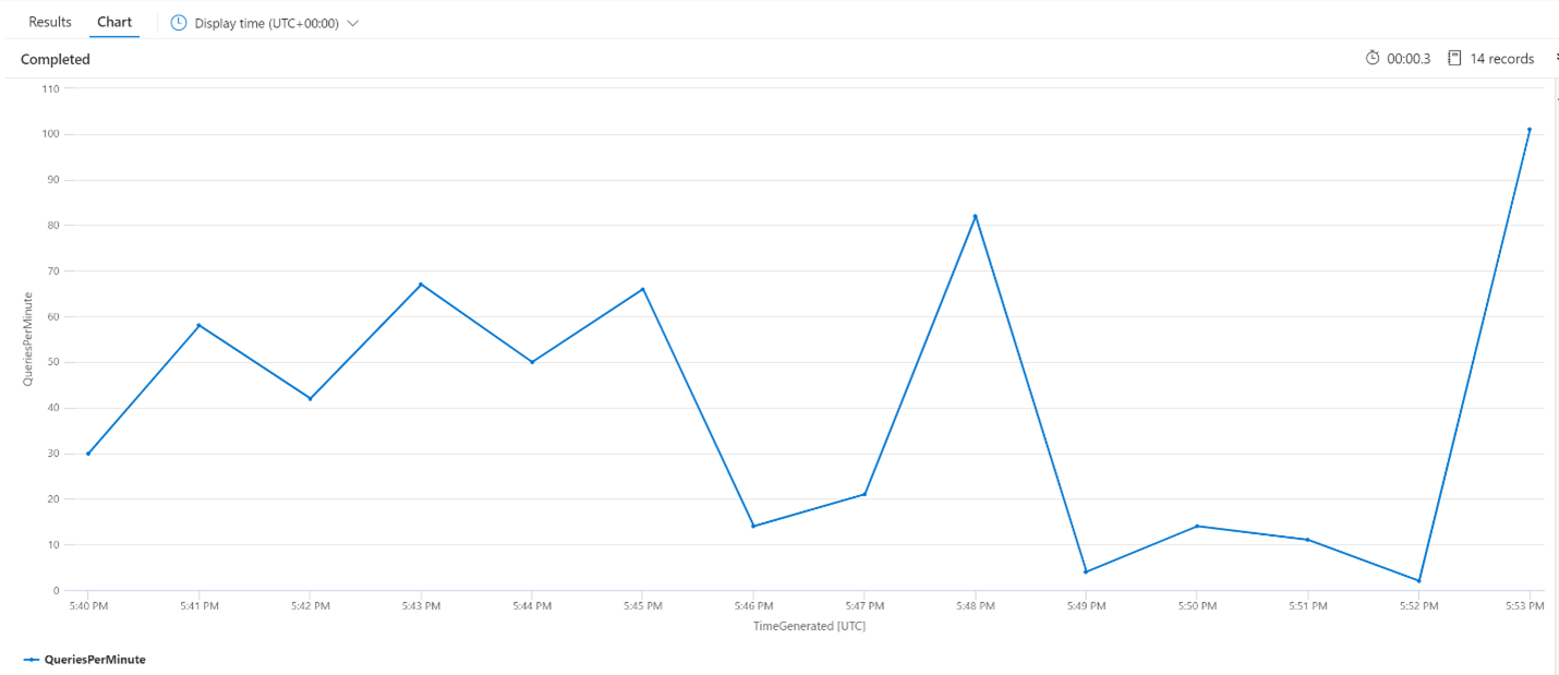

Média de consultas por minuto (QPM)
A consulta a seguir analisa o número médio de consultas por minuto para garantir que não houve um pico nas solicitações de pesquisa que possa ter afetado a latência. No gráfico, é possível ver que há alguma variação, mas nada que indique um pico na contagem de solicitações.
let intervalsize = 1m;
let _startTime = datetime('2024-02-23 17:40');
let _endTime = datetime('2024-02-23 18:00');
AzureDiagnostics
| where TimeGenerated between(['_startTime'] .. ['_endTime']) // Time range filtering
| summarize QueriesPerMinute=bin(countif(OperationName in ("Query.Search", "Query.Suggest", "Query.Lookup", "Query.Autocomplete"))/(intervalsize/1m), 0.01)
  by bin(TimeGenerated, intervalsize)
| render timechart
Gráfico mostrando consultas médias por minuto

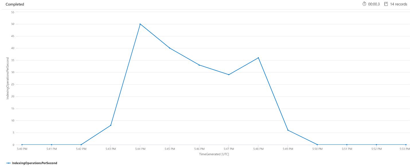

Operações de indexação por minuto (OPM)
Aqui, veremos o número de operações de indexação por minuto. No gráfico, é possível ver que foi indexada uma grande quantidade de dados, das 17h42 às 17h50. Essa indexação começou 3 minutos antes de as consultas de pesquisa começarem a se tornar latentes e terminaram 3 minutos antes que as consultas de pesquisa deixassem de ser latentes.
A partir desse insight, podemos ver que levou cerca de 3 minutos para que o serviço Foundry IQ ficasse ocupado o suficiente para que a indexação afetasse a latência da consulta. Também podemos ver que, depois que a indexação foi concluída, levou mais 3 minutos para que o serviço de IQ da Pesquisa concluísse todo o trabalho do conteúdo indexado recentemente e para que a latência da consulta fosse resolvida.
