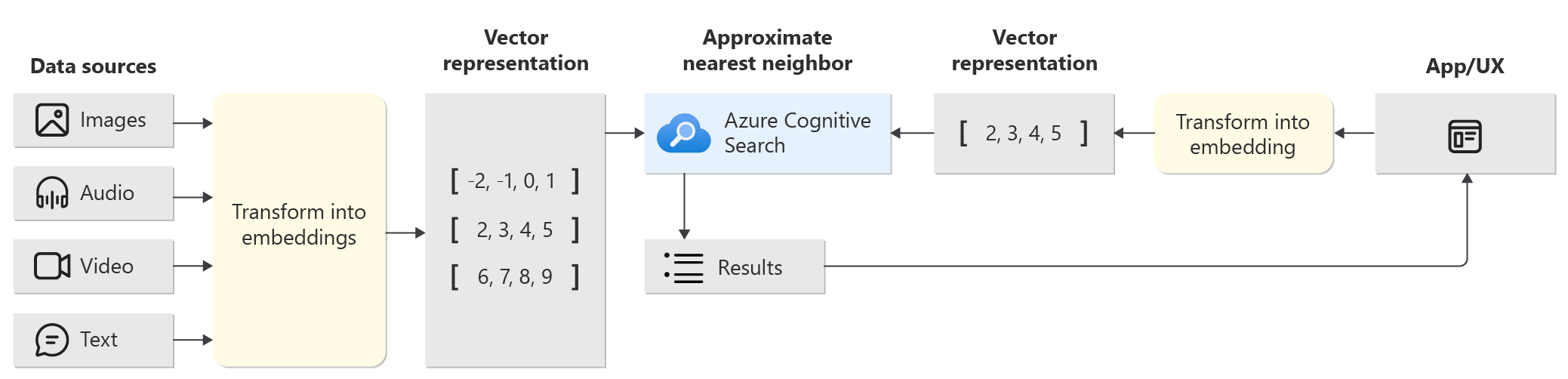

O Foundry IQ dá suporte à indexação, ao armazenamento e à consulta de embeddings vetoriais de um índice de pesquisa. O diagrama a seguir mostra os fluxos de trabalho de indexação e consulta para pesquisa de vetor.
No lado da indexação, o IQ do Foundry usa um algoritmo de vizinhos mais próximos para colocar vetores semelhantes próximos em um índice. Internamente, ele cria índices de vetor para cada campo de vetor.
A forma como você obtém embeddings do conteúdo de origem para o Foundry IQ depende da abordagem de processamento:
Para processamento interno, o IQ do Foundry oferece agrupamento e vetorização de dados integrados em um pipeline do indexador. Você fornece os recursos necessários, como endpoints e informações de conexão para o Azure OpenAI. Em seguida, o IQ da Foundry faz as chamadas e manipula as transições. Essa abordagem requer um indexador, uma fonte de dados com suporte e um conjunto de habilidades que impulsiona o agrupamento e a inserção.
Para processamento externo, você pode gerar inserções fora do Foundry IQ e enviar diretamente o conteúdo pré-vetorizado para campos de vetor no índice de pesquisa.
No lado da consulta, seu aplicativo cliente coleta a entrada do usuário, normalmente por meio de um prompt. Você pode adicionar uma etapa de codificação para vetorizar a entrada e, em seguida, enviar a consulta de vetor ao índice IQ do Foundry para pesquisa de similaridade. Assim como acontece com a indexação, você pode usar a vetorização integrada para codificar a consulta. Para qualquer abordagem, o IQ do Foundry retorna documentos com os kNN (vizinhos mais próximos) solicitados k nos resultados.
O IQ do Foundry dá suporte a cenários híbridos que executam a pesquisa de vetores e palavras-chave em paralelo e retornam um conjunto de resultados unificado, que geralmente fornece melhores resultados do que a pesquisa de vetor ou palavra-chave sozinha. Para pesquisa híbrida, o conteúdo vetor e não vetor são ingeridos no mesmo índice para consultas que são executadas simultaneamente.
