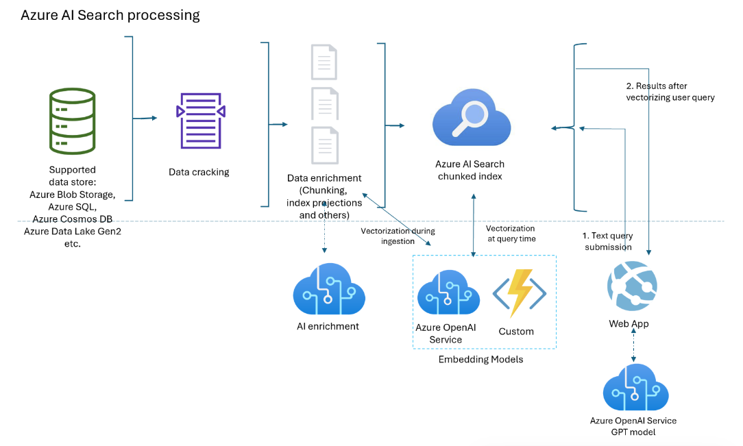

Para agrupamento de dados integrados e conversões de vetor, você depende dos seguintes componentes:
Um indexador, que recupera dados brutos de uma fonte de dados com suporte e impulsiona o mecanismo de pipeline.
Um índice de pesquisa para receber o conteúdo em partes e vetorizado.
Um conjunto de habilidades configurado para:
Uma estratégia de segmentação: Text Split skill, Azure Content Understanding skill, ou um dos modos de análise de documentos.
Uma habilidade de inserção, usada para gerar matrizes de vetor, que pode ser qualquer uma das seguintes:
Habilidade AzureOpenAIEmbedding, anexada a text-embedding-ada-002,text-embedding-3-small, text-embedding-3-large no Azure OpenAI.
Habilidade personalizada que aponta para outro modelo de embedding no Azure ou em outro site.
habilidade de embeddings multimodais do Azure Vision (versão prévia) que aponta para a API multimodal do Azure Vision.
Habilidade de AML que aponta para modelos selecionados no catálogo de modelos do Microsoft Foundry.
Roteie as conexões de habilidade de embeddings e vetorizador do Azure OpenAI por meio de um gateway Gerenciamento de API do Azure (APIM) Premium v2. Content Understanding não dá suporte a endpoints do APIM.
Usar a vetorização integrada em consultas
Para conversão de texto em vetor durante consultas, você usa uma dependência destes componentes:
Uma consulta que especifica um ou mais campos de vetor.
Uma cadeia de caracteres de texto convertida em um vetor no momento da consulta.
Um vetorizador, definido no esquema de índice, atribuído a um campo de vetor e usado automaticamente no momento da consulta para converter uma consulta de texto em um vetor. O vetorizador configurado deve corresponder ao modelo de inserção usado para codificar seu conteúdo.
Diagrama de componente
O diagrama a seguir mostra os componentes da vetorização integrada.
O fluxo de trabalho é um pipeline do indexador. Os indexadores recuperam dados de fontes de dados com suporte e iniciam o enriquecimento de dados (ou a IA aplicada) chamando o Azure OpenAI, o Foundry Tools ou código personalizado para conversões de texto para vetor ou outros tipos de processamento.
