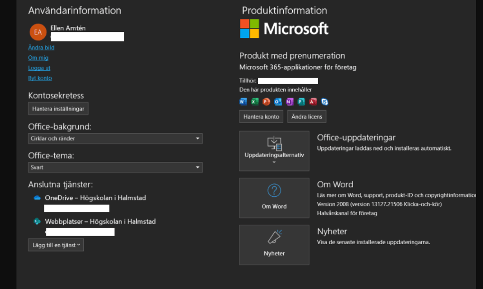

    Det är skolans jag får upp, och det är samma i webbläsaren, däremot så kan jag ju byta kontot till mitt privata men det har jag inte gjort.

    Det är intressant att veta om den visar ditt privata eller ditt skolkonto och om det står samma sak i båda kolumnerna. Det gäller både skrivbords appen och webbversionen.
    Visa gärna med skärmklipp där du redigerat din personliga information.

    Jag gick in på word och tryckte på min profil och sedan på ''användarinformation för office''  och där fick jag upp det du visade.

    För att vara säker på att vi menar samma sak när du skriver så här på slutet ”….jag går in och kollar på mitt konto, så som du visar på bilden, så är det de kontot jag fått av skolan och det står att den ska innehålla hela office paketet”.
    Gjorde du den kontrollen via Arkiv>Konto i ett Worddokument skapat med skrivbords appen?

    När jag går in och kollar på mitt konto, så som du visar på bilden, så är det de kontot jag fått av skolan och det står att den ska innehålla hela office paketet.
