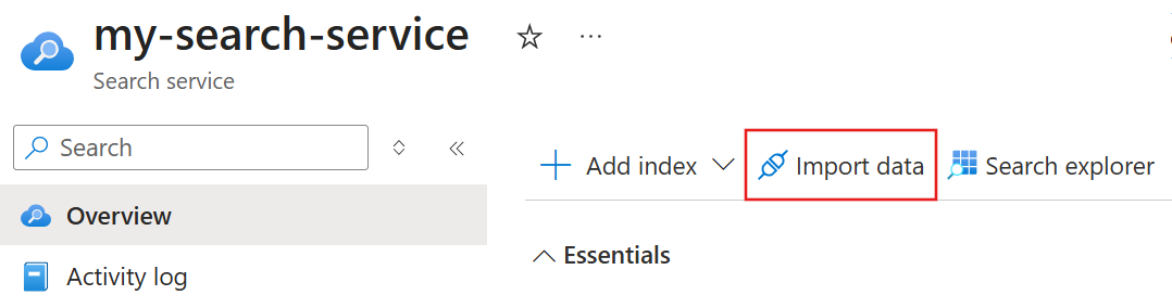

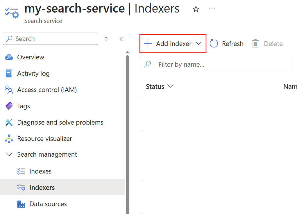

Gdy wszystko będzie gotowe do utworzenia indeksatora w zdalnej usłudze IQ rozwiązania Foundry, potrzebny jest klient wyszukiwania. Klientem wyszukiwania może być portal Azure, klient REST lub kod aplikacji, który instancjuje klient indeksujący. Zalecamy Azure portal lub interfejsy API REST na potrzeby wczesnego programowania i testowania koncepcji.
Przejdź do swojej usługi Foundry IQ w portalu Azure.
Wybierz jedną z następujących opcji:
Importuj dane: ten kreator tworzy wszystkie wymagane elementy, w tym indeksator. Inne podejścia wymagają wstępnie zdefiniowanego źródła danych i indeksu.
Dodaj indeksator: edytor wizualny do określania definicji indeksatora.
