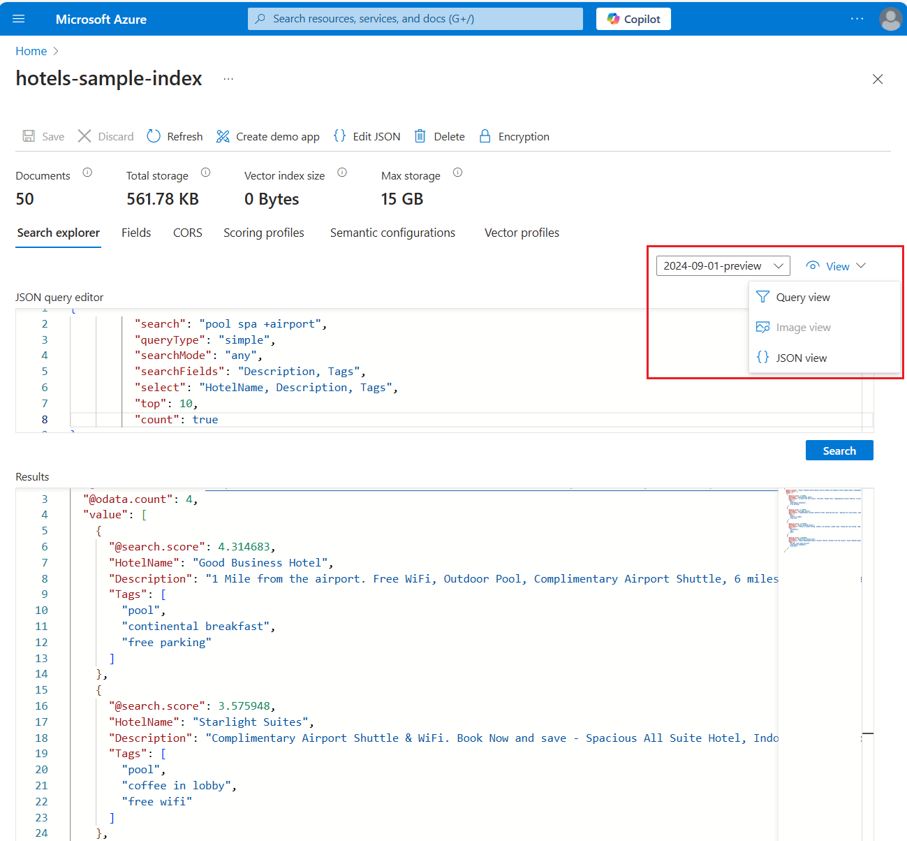

Indeks zostanie otwarty na karcie Eksplorator wyszukiwania, aby można było wykonać zapytanie od razu. Przejdź do widoku JSON, aby określić składnię zapytania.
Oto wyrażenie zapytania wyszukiwania pełnotekstowego, które działa dla indeksu hotels-sample:
{ "search": "pool spa +airport", "queryType": "simple", "searchMode": "any", "searchFields": "Description, Tags", "select": "HotelName, Description, Tags", "top": 10, "count": true }Informacje:Wyszukiwanie POST
Poniższy zrzut ekranu przedstawia zapytanie i odpowiedź:

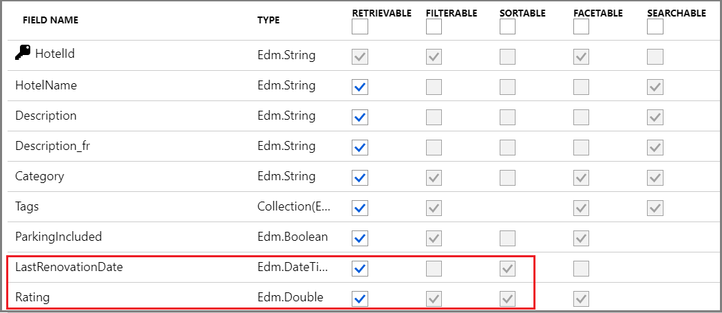

Jeśli znasz typy zapytań i kompozycję, możesz pamiętać, że parametry żądania zapytania zależą od atrybutów pól w indeksie. Na przykład w zapytaniach i wynikach wyszukiwania można używać tylko pól oznaczonych jako możliwe do wyszukiwania i pobierania . Podczas ustawiania parametrów search, filter i orderby w żądaniu należy sprawdzić atrybuty, aby uniknąć nieoczekiwanych wyników.
Na poniższym zrzucie ekranu indeksu hotels-sample tylko dwa ostatnie pola LastRenovationDate i Rating są sortowalne, co jest wymaganiem do użycia tylko w "$orderby" klauzuli .
Aby zapoznać się z definicjami atrybutów pól, zobacz Tworzenie indeksu (interfejs API REST).
