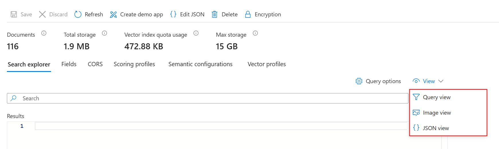

Wykonywanie zapytań na trzy sposoby
Istnieją trzy podejścia do wykonywania zapytań w Eksploratorze wyszukiwania:
  • Widok zapytania zawiera domyślny pasek wyszukiwania. Akceptuje puste zapytanie lub zapytanie bez tekstu z wartościami logicznymi, takimi jak ocean view + parking.
  • Widok obrazu zawiera okno do przeglądania lub przeciągania i upuszczania plików PNG, JPG lub JPEG. Jeśli indeks nie ma wektoryzatora obrazów i równoważnej umiejętności, ten widok jest niedostępny.
  • Widok JSON obsługuje sparametryzowane zapytania. Filtry, kolejność, wybór, liczba, pola wyszukiwania i wszystkie inne parametry muszą być ustawione w widoku JSON.
    Zrzut ekranu przedstawiający trzy widoki wykonywania zapytań w Eksploratorze wyszukiwania.

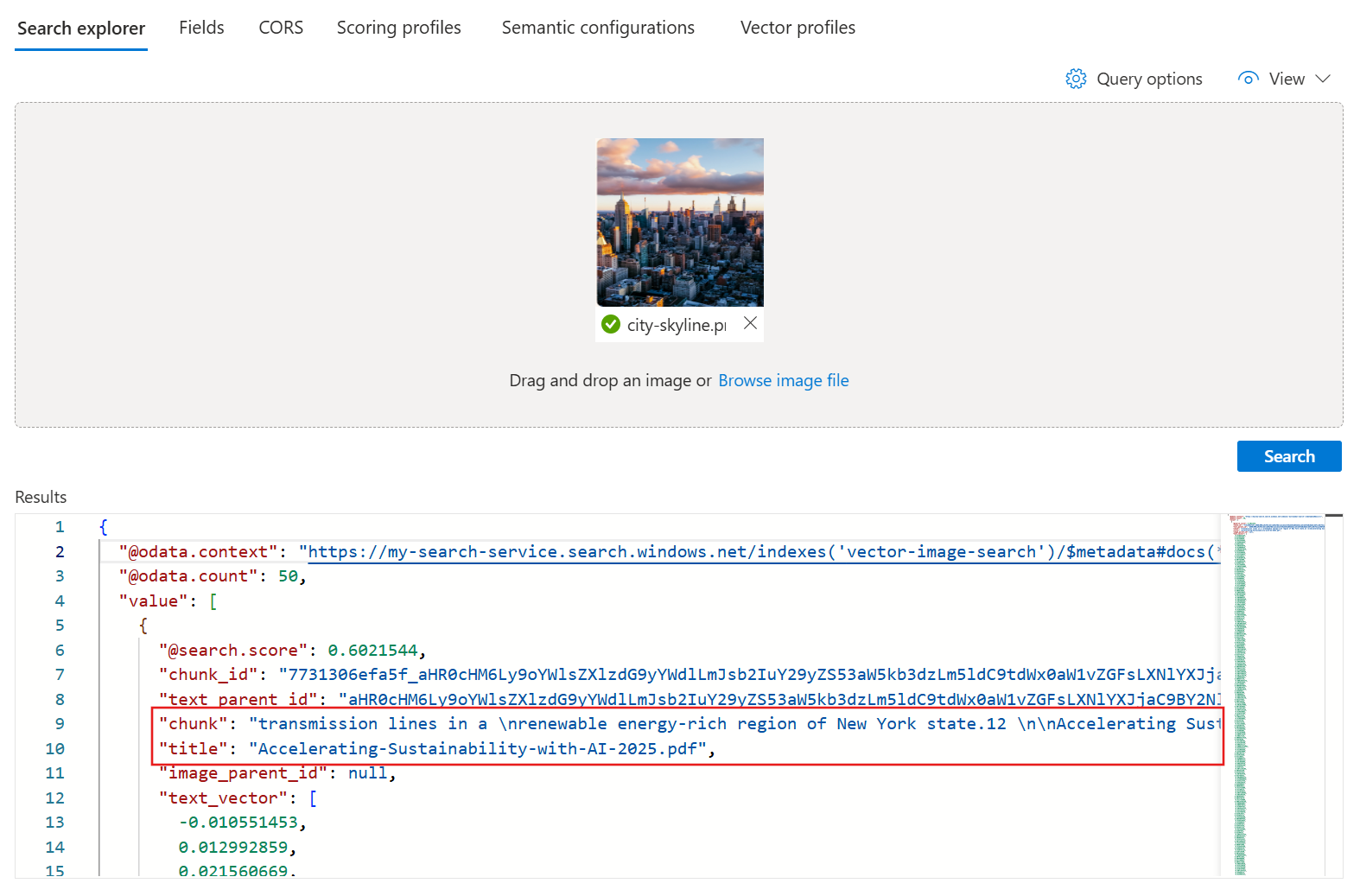

Przykład: Zapytanie dotyczące obrazu
Eksplorator wyszukiwania akceptuje obrazy jako dane wejściowe do zapytań za pomocą widoku obrazu, co wymaga użycia obsługiwanej pary wektoryzator-algorytm. Aby uzyskać więcej informacji, zobacz Konfigurowanie wektoryzatora w indeksie wyszukiwania.
Indeks hotels-sample nie jest skonfigurowany do wektoryzacji obrazów. Jeśli chcesz uruchamiać zapytania dotyczące obrazów, utwórz indeks zgodnie z opisem w Quickstart: wyszukiwanie wektorów w portalu Azure. Szybki start opiera się na danych tekstowych, więc musisz używać dokumentów zawierających obrazy.
Aby uruchomić zapytanie dotyczące obrazu, wybierz lub przeciągnij obraz do obszaru wyszukiwania, a następnie wybierz pozycję Wyszukaj. Eksplorator wyszukiwania wektoryzuje obraz i wysyła wektor do aparatu wyszukiwania na potrzeby wykonywania zapytań. Aparat wyszukiwania zwraca dokumenty, które są wystarczająco podobne do obrazu wejściowego, do określonej k liczby wyników.
Zrzut ekranu przedstawiający wyniki wyszukiwania obrazów.

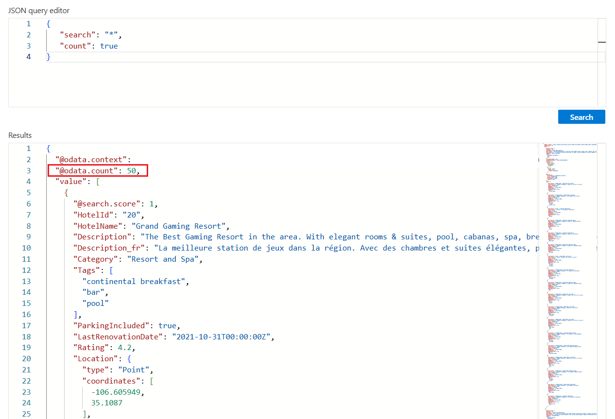

Aby zapoznać się z zawartością, wykonaj puste wyszukiwanie, wybierając pozycję Wyszukaj bez podanych terminów. Puste wyszukiwanie jest przydatne jako pierwsze zapytanie, ponieważ zwraca całe dokumenty, aby można było przejrzeć kompozycję dokumentu. W przypadku pustego wyszukiwania nie ma wyników wyszukiwania, a dokumenty są zwracane w dowolnej kolejności ("@search.score": 1 dla wszystkich dokumentów). Domyślnie 50 dokumentów jest zwracanych na żądanie wyszukiwania.
Dodaj "count": true, aby otrzymać liczbę dopasowań znalezionych w indeksie. Przy pustym wyszukiwaniu liczba jest całkowitą liczbą dokumentów w indeksie. W kwalifikowanym wyszukiwaniu jest to liczba dokumentów pasujących do danych wejściowych zapytania. Pamiętaj, że usługa domyślnie zwraca 50 najlepszych dopasowań, więc liczba może wskazywać na więcej dopasowań w indeksie niż zwracanych w wynikach.
Równoważna składnia pustego wyszukiwania to * lub "search": "*".
   "search": "*",
   "count": true
Wyniki
Zrzut ekranu przedstawiający przykład zliczania.

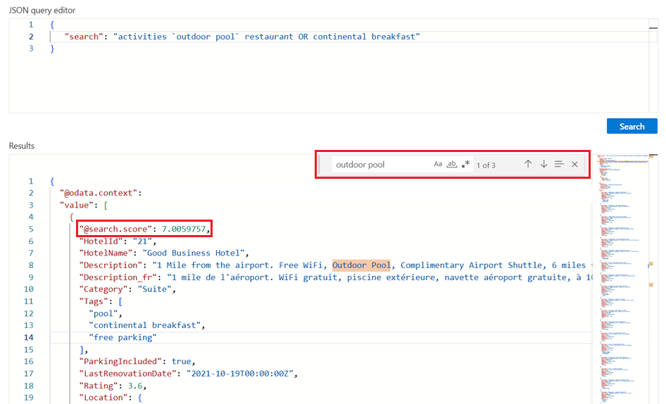

Uruchamianie zapytania o dowolny tekst
Wyszukiwanie swobodne, z operatorami lub bez, jest przydatne do symulowania zapytań definiowanych przez użytkownika wysyłanych z aplikacji niestandardowej do Foundry IQ. Tylko pola przypisywane jako możliwe do wyszukiwania w indeksie są skanowane pod kątem dopasowań.
Nie potrzebujesz widoku JSON dla zapytania bez tekstu, ale udostępniamy go w formacie JSON w celu zapewnienia spójności z innymi przykładami w tym artykule.
Zwróć uwagę, że po podaniu kryteriów wyszukiwania, takich jak terminy zapytania lub wyrażenia, ranga wyszukiwania wchodzi w grę. W poniższym przykładzie przedstawiono wyszukiwanie bezpłatnego tekstu. Ocena istotności @search.score jest obliczana dla dopasowania używając domyślnego algorytmu oceny.
    "search": "activities `outdoor pool` restaurant OR continental breakfast"
Wyniki
Możesz użyć Ctrl-F do wyszukiwania w wynikach pod kątem określonych terminów zainteresowania.
Zrzut ekranu przedstawiający przykład zapytania w tekście swobodnym.

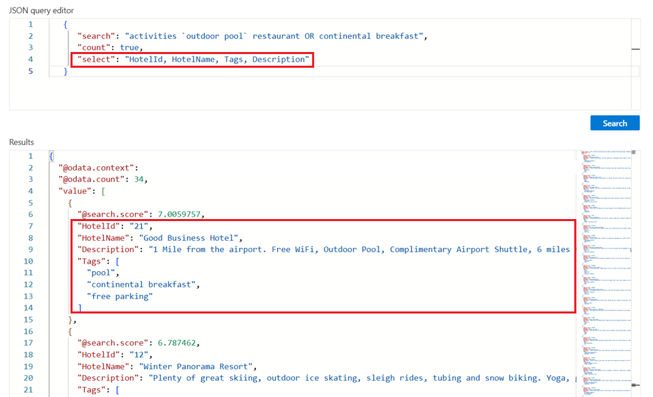

Ogranicz pola w wynikach wyszukiwania
Dodaj "select" , aby ograniczyć wyniki do jawnie nazwanych pól, aby uzyskać bardziej czytelne dane wyjściowe w Eksploratorze wyszukiwania. Tylko pola przypisane jako możliwe do pobrania w indeksie mogą być wyświetlane w wynikach.
   "search": "activities `outdoor pool` restaurant OR continental breakfast",
   "count": true,
   "select": "HotelId, HotelName, Tags, Description"
Wyniki

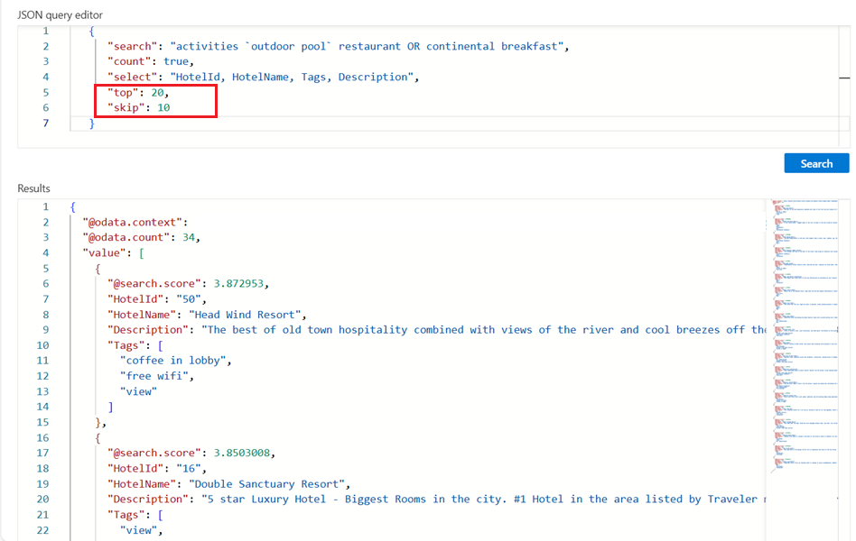

Zwraca następną partię wyników
Funkcja IQ rozwiązania Foundry zwraca dopasowania top-50 w oparciu o rangę wyszukiwania. Indeks hotels-sample zawiera tylko 50 hoteli, więc używamy mniejszej wartości liczbowej, aby zobrazować stronicowanie. Aby uzyskać następny zestaw pasujących dokumentów, dołącz "top": 20 i "skip": 10 zwiększ zestaw wyników do 20 dokumentów (wartość domyślna to 50, wartość maksymalna to 1000), pomijając pierwsze 10 dokumentów. Możesz sprawdzić klucz dokumentu (HotelId), aby zidentyfikować dokument.
Pamiętaj, że musisz podać kryteria wyszukiwania, takie jak termin zapytania lub wyrażenie, aby uzyskać sklasyfikowane wyniki. Wyniki ocen wyszukiwania zmniejszają się w miarę zagłębiania się w wyniki wyszukiwania.
   "count": true,
   "select": "HotelId, HotelName, Tags, Description",
   "top": 20,
   "skip": 10
Wyniki
Zrzut ekranu przykładu zwracania następnej partii wyników wyszukiwania.

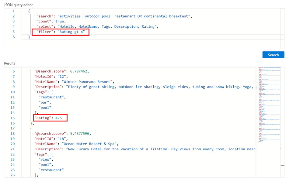

Wyrażenia filtrowania (większe niż, mniejsze niż, równe)
Użyj parametru , filter aby określić kryteria dołączania lub wykluczania. Pole musi być przypisywane jako możliwe do filtrowania w indeksie. W tym przykładzie wyszukiwane są oceny większe niż cztery:
    "count": true,
    "select": "HotelId, HotelName, Tags, Description, Rating",
    "filter": "Rating gt 4"
Wyniki
Zrzut ekranu przedstawiający przykład filtru.

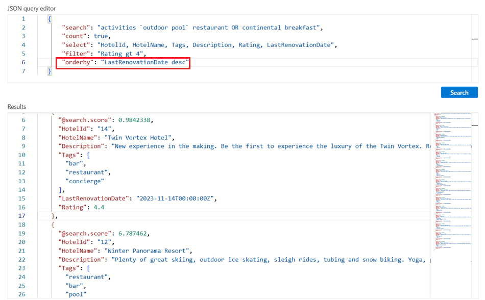

Sortowanie wyników
Dodaj orderby do sortowania wyników według innego pola oprócz wyniku wyszukiwania. Pole musi być przypisywane jako sortowalne w indeksie. W sytuacjach, gdy filtrowana wartość jest identyczna (na przykład ta sama cena), zamówienie jest dowolne, ale można dodać więcej kryteriów do dokładniejszego sortowania. Oto przykładowe wyrażenie, którego można użyć do przetestowania tego elementu:
    "count": true,
    "select": "HotelId, HotelName, Tags, Description, Rating, LastRenovationDate",
    "filter": "Rating gt 4",
    "orderby": "LastRenovationDate desc"
Wyniki
Zrzut ekranu przedstawiający przykład sortowania.
