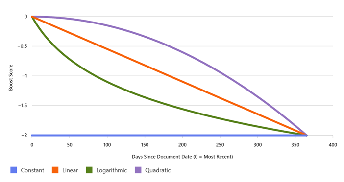

Ustawianie interpolacji
Interpolacje ustawiają kształt nachylenia używanego do zwiększania świeżości i odległości. Ponieważ ocenianie jest wysokie do niskich, nachylenie jest zawsze malejące, ale interpolacja określa krzywą nachylenia w dół i jak agresywnie zmienia się wskaźnik zwiększenia w miarę starzenia się dat dokumentów.
Interpolation Description
linear W przypadku elementów, które znajdują się w zakresie maksymalnym i minimalnym, zwiększenie jest stosowane w stale malejącej ilości. Zalecane, gdy chcesz stopniowo zmniejszać znaczenie. Linear jest domyślną interpolacją profilu oceniania.
constant W przypadku elementów mieszczących się w zakresie od początku do końca, do wyników klasyfikacji stosowane jest stałe wzmocnienie. Użyj tej opcji, gdy chcesz uzyskać płaską karę niezależnie od wieku.
quadratic Funkcja kwadratowa początkowo maleje w mniejszym tempie, a następnie przyspiesza i w miarę jak zbliża się do zakresu końcowego, maleje w znacznie większym stopniu. Użyj tej interpolacji, jeśli chcesz zdecydowanie faworyzować najnowsze dokumenty i gwałtownie obniżyć starsze. Ta opcja interpolacji nie jest dozwolona w funkcji oceniania tagów.
logarithmic Funkcja logarytmiczna początkowo zmniejsza się szybciej, a następnie, gdy zbliża się do końcowego zakresu, zmniejsza się w znacznie mniejszych interwałach. Zalecane, jeśli masz silną preferencję dla bardzo świeżej treści, ale mniejszą wrażliwość w miarę starzenia się dokumentów. Ta opcja interpolacji nie jest dozwolona w funkcji oceniania tagów.
Diagram kształtów nachylenia dla stałych, liniowych, logarytmicznych i interpolacji kwadratowych w zakresie 365 dni

Kształt krzywej impulsu (stała, liniowa, logarytmiczna, kwadratowa) wpływa na to, jak agresywnie zmieniają się wyniki w całym zakresie wartości.
Korzystając z funkcji świeżości, jeśli chcesz, aby wzmocnienie miało bardziej dramatyczny wpływ na nowsze daty, wybierz interpolację kwadratową. Kwadratowy wzmacnia efekt niedawnych dat i bliższych lokalizacji, a zmniejsza się wolniej na dalszym końcu zakresu. Natomiast krzywa logarytmiczna przesuwa się bardziej ostro na dalekim końcu.

  • Zacznij konserwatystą: wzrost w zakresie 1,25–2,0; zwiększyć tylko wtedy, gdy recencyjność jest naprawdę decydująca.
  • Ustalanie rozmiaru okna: użyj P30D dla treści o wysokiej popularności, P90D/P180D dla zawartości o umiarkowanej świeżości, a P365D dla treści wymagającej długotrwałego przechowywania.
  • Wybór interpolacji:
    • kwadratowy, gdy chcesz mocnego przyspieszenia działania w kierunku ostatnich.
    • liniowy, gdy chcesz uzyskać stały gradient.
    • logarytmiczne, gdy chcesz delikatne ustawienie.
  • Agregacja: W przypadku łączenia wielu funkcji suma jest najłatwiejsza; przełącz się do maksymalnej, gdy chcesz zdominować jeden sygnał
