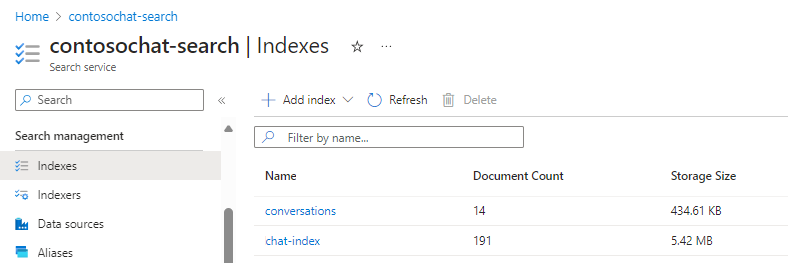

説明のために、このセクションでは、chat-with-your-data-solution-accelerator を使用して、chat-index インデックスと conversations インデックスを作成します。
アクセラレータによって作成されたインデックスのスクリーンショット。
