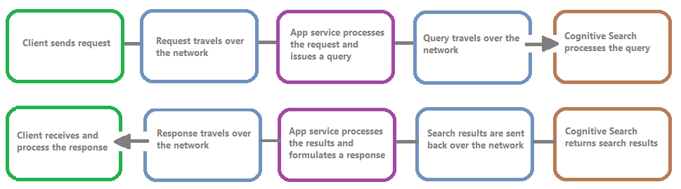

次の図は、クエリ要求と応答における一連のイベントを示しています。 待ち時間は、ネットワーク転送中、App Services レイヤー内でのコンテンツ処理中、または Foundry IQ サービス上のいずれでも発生する可能性があります。 リソース ログの主な利点は、Foundry IQ サービスの観点からアクティビティがログに記録されていることです。つまり、パフォーマンスの問題がクエリやインデックス作成の問題、またはその他の障害点によるものかどうかを判断するのに役立ちます。
ログに記録されたイベントのチェーン

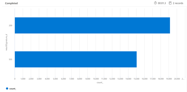

読み込み中の Foundry IQ サービスからの HTTP 応答の内訳を識別できる Kusto クエリの例を次に示します。 7 日間の期間に対してレンダリングされた横棒グラフは、成功した (200) 応答の数と比較して、かなりの割合の検索クエリが抑えられたことを示しています。
AzureDiagnostics
| where TimeGenerated > ago(7d)
| summarize count() by resultSignature_d
| render barchart
http エラー数の横棒グラフ

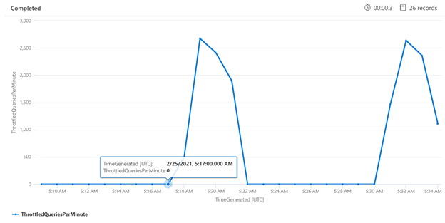

特定の期間にわたって調整を調べることは、調整が頻繁に行われやすい時間を特定するのに役立ちます。 以下の例では、時系列グラフを使用して、指定された期間にわたって発生した、抑えられたクエリの数を示しています。 この例では、抑えられたクエリは、パフォーマンス ベンチマークが実行された時間と関連がありました。
let ['_startTime']=datetime('2024-02-25T20:45:07Z');
let ['_endTime']=datetime('2024-03-03T20:45:07Z');
let intervalsize = 1m;
AzureDiagnostics
| where resultSignature_d != 403 and resultSignature_d != 404 and OperationName in ("Query.Search", "Query.Suggest", "Query.Lookup", "Query.Autocomplete")
| summarize
  ThrottledQueriesPerMinute=bin(countif(OperationName in ("Query.Search", "Query.Suggest", "Query.Lookup", "Query.Autocomplete") and resultSignature_d == 503)/(intervalsize/1m), 0.01)
  by bin(TimeGenerated, intervalsize)
| render timechart
スロットルされたクエリの折れ線グラフ

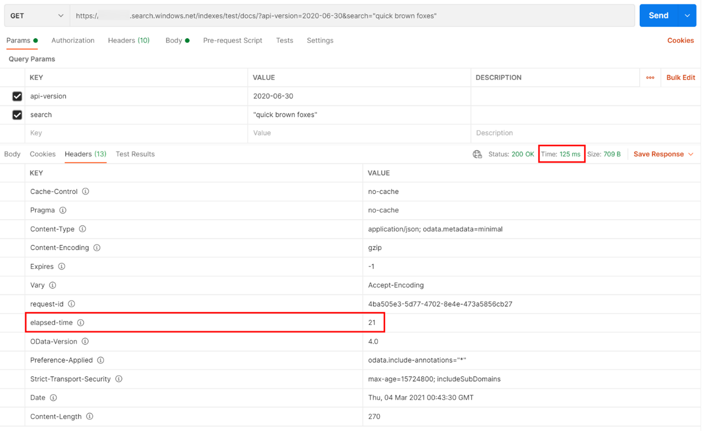

場合によっては、個々のクエリをテストして、そのパフォーマンスを確認することが役立つことがあります。 これを行うには、Foundry IQ サービスが作業を完了するのにかかる時間と、クライアントからクライアントへのラウンド トリップ要求を行うのにかかる時間を確認できることが重要です。 診断ログを使用して個々の操作を検索することもできますが、これをすべて REST クライアントから行う方が簡単かもしれません。
以下の例では、REST ベースの検索クエリが実行されました。 Foundry IQ には、すべての応答に、クエリの完了にかかったミリ秒数が含まれます。[ヘッダー] タブに表示される "経過時間" です。 応答の上部にある [状態] の横に、ラウンドトリップ期間 (この場合は 125 ミリ秒) が表示されます。 結果セクションで、[ヘッダー] タブが選択されました。 下の図の赤いボックスで強調表示されているこれら 2 つの値を使用すると、Foundry IQ サービスが検索クエリを完了するのに 21 ミリ秒かかり、クライアントのラウンドトリップ要求全体に 125 ミリ秒かかったことがわかります。 これら 2 つの数値を減算することで、検索クエリを Foundry IQ サービスに送信し、検索結果をクライアントに転送するのに 104 ミリ秒の時間が追加されたと判断できます。
この手法は、クエリのパフォーマンスに影響を与える他の要因からネットワークの待機時間を特定するのに役立ちます。

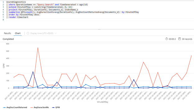

次の Kusto クエリでは、QPM 単位で計測されるクエリ量を、ミリ秒単位のクエリの平均実行時間 (AvgDurationMS) とそれぞれで返される平均ドキュメント数 (AvgDocCountReturned) と共に示しています。
AzureDiagnostics
| where OperationName == "Query.Search" and TimeGenerated > ago(1d)
| extend MinuteOfDay = substring(TimeGenerated, 0, 16)
| project MinuteOfDay, DurationMs, Documents_d, IndexName_s
| summarize QPM=count(), AvgDuractionMs=avg(DurationMs), AvgDocCountReturned=avg(Documents_d)  by MinuteOfDay
| order by MinuteOfDay desc
| render timechart
1 分あたりのクエリ数を示すグラフ
Tip
このグラフの背後にあるデータを表示するには、| render timechart 行を削除してから、クエリを再実行します。

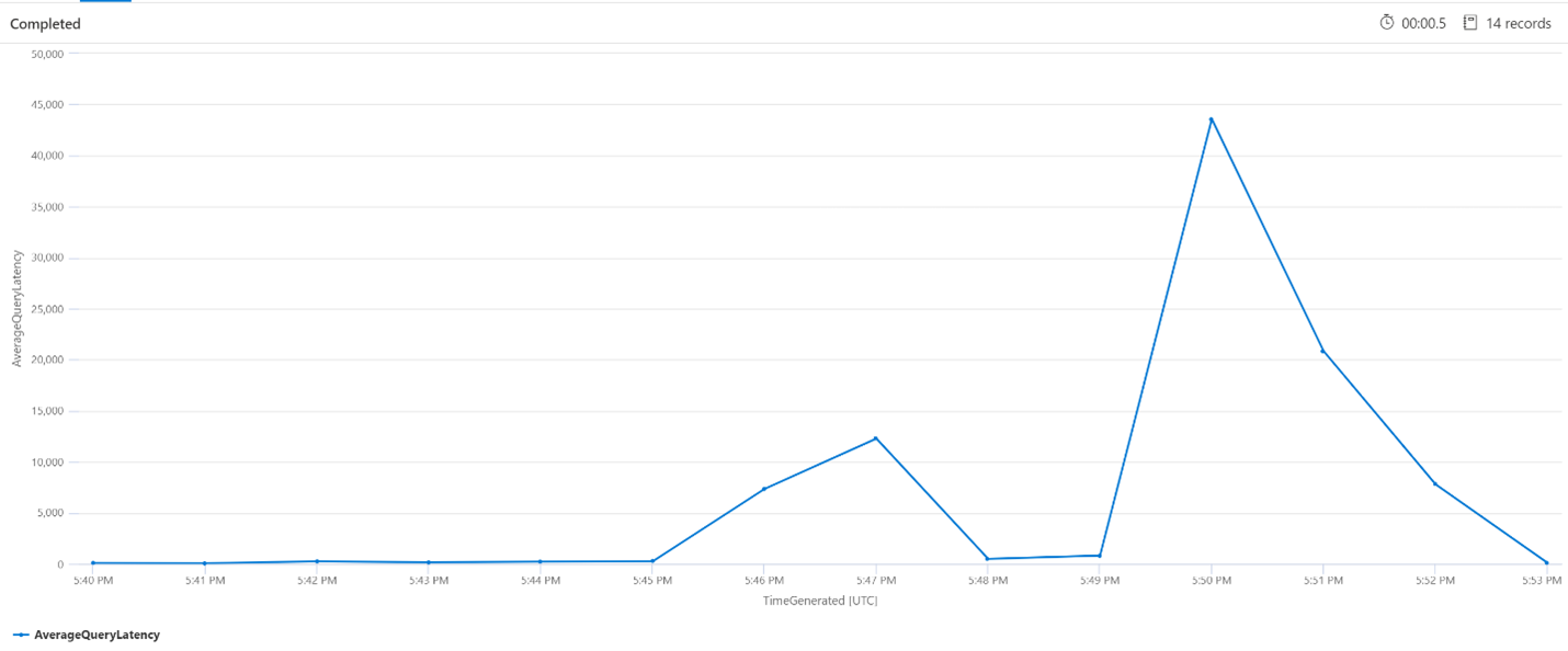

クエリの平均待機時間
以下のクエリでは、間隔のサイズを 1 分間に設定した場合の検索クエリの平均待機時間を示しています。 このグラフから、平均待機時間が午後 5: 45 までは短く、午前 5: 53 までは長い状態が継続していたことがわかります。
let _startTime = datetime('2024-02-23 17:40');
let _endTime = datetime('2024-02-23 18:00');
AzureDiagnostics
| where TimeGenerated between(['_startTime']..['_endTime']) // Time range filtering
| summarize AverageQueryLatency = avgif(DurationMs, OperationName in ("Query.Search", "Query.Suggest", "Query.Lookup", "Query.Autocomplete"))
| render timechart
クエリの平均待機時間を示すグラフ

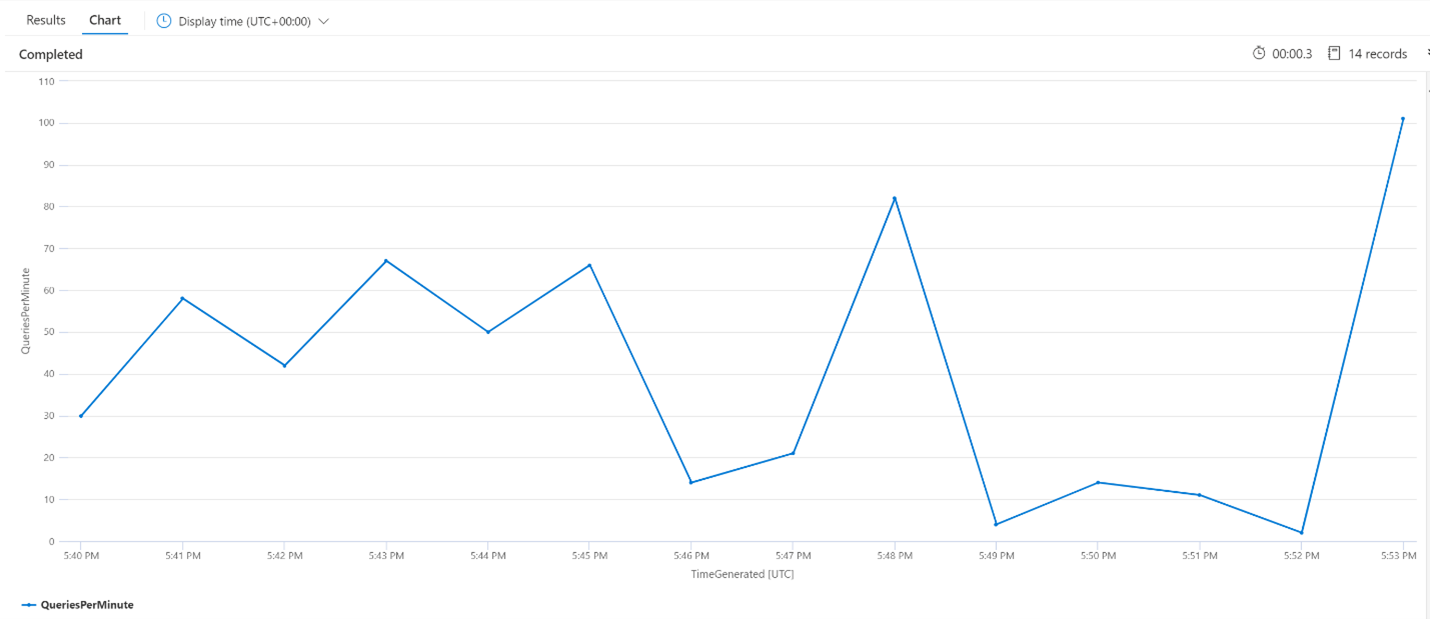

平均 QPM (1 分あたりのクエリ数)
次のクエリを使用して、1 分あたりの平均クエリ数を調べて、待機時間に影響を与える可能性のある検索要求のスパイクがなかったことを確認します。 このグラフから、多少の分散があることがわかりますが、要求数のスパイクを示すものはありません。
AzureDiagnostics
| where TimeGenerated between(['_startTime'] .. ['_endTime']) // Time range filtering
| summarize QueriesPerMinute=bin(countif(OperationName in ("Query.Search", "Query.Suggest", "Query.Lookup", "Query.Autocomplete"))/(intervalsize/1m), 0.01)
| render timechart
1 分あたりの平均クエリ数を示すグラフ

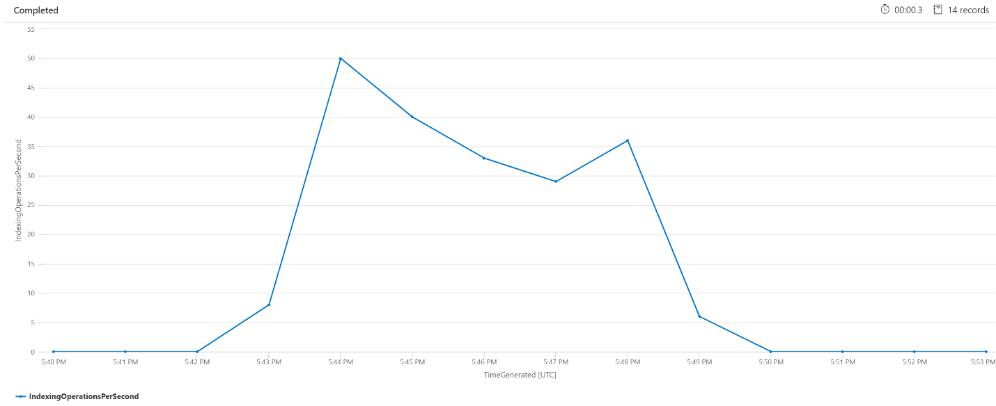

インデックス作成の 1 分あたりの操作回数 (OPM)
ここでは、1 分あたりのインデックス作成操作の回数を調べます。 このグラフから、午後 5:42 から午後 5: 50 の間に大量のデータのインデックス作成が行われたことがわかります。 このインデックス作成は、検索クエリが潜在的な状態になり始める 3 分前に開始され、検索クエリが潜在的な状態でなくなる 3 分前に終了しました。
この分析情報から、Foundry IQ サービスがビジーになり、インデックス作成がクエリの待機時間に影響を与えるのに約 3 分かかったことがわかります。 インデックス作成が完了すると、Foundry IQ サービスが新しくインデックス付けされたコンテンツからすべての作業を完了し、クエリの待機時間が解決するまでにさらに 3 分かかったことがわかります。
AzureDiagnostics
| summarize IndexingOperationsPerSecond=bin(countif(OperationName == "Indexing.Index")/ (intervalsize/1m), 0.01)
| render timechart
1 分あたりのインデックス作成操作を示すグラフ
