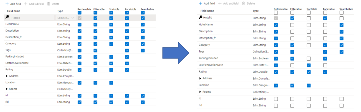

検索インデックスの作成時に管理者と開発者が犯す一般的な間違いは、必要なプロパティだけを選択するのではなく、フィールドに関して使用可能なすべてのプロパティを選択することです。 たとえば、フィールドをフルテキスト検索可能にする必要がない場合は、検索可能属性の設定時にそのフィールドをスキップします。
選択的属性
フィルター、ファセット、並べ替えをサポートすると、ストレージ要件が 4 倍になる可能性があります。 suggester を追加すると、ストレージ要件がさらに増えます。 ストレージへの属性の影響の具体例については、「属性とインデックスのサイズ」をご覧ください。
過剰な帰属の悪影響をまとめると、次のようになります。
  • フィールド内のコンテンツを処理した後、検索の転置インデックスにそれを格納する (検索可能なコンテンツが含まれているフィールドにのみ "検索可能" 属性を設定する) のに余分な作業が必要となるためインデックス作成のパフォーマンスが低下します。
  • 各クエリの対象にしなければならない領域が増大します。 検索可能とマークされたすべてのフィールドがフルテキスト検索でスキャンされます。
  • 追加のストレージによって運用コストが増加します。 フィルター処理と並べ替えには、元の (分析されていない) 文字列を格納するための追加の領域が必要です。 それが不要なフィールドでは、フィルター可能や並べ替え可能の設定を行わないようにしてください。
  • 多くの場合、属性が多すぎると、フィールドの機能が制限されます。 たとえば、フィールドがファセット可能、フィルター可能、および検索可能の場合、そのフィールド内には 16 KB のテキストしか格納できませんが、検索可能のフィールドでは最大 16 MB のテキストを保持できます。
注
注
不要なフィールド属性を避けますが、検索エクスペリエンスに不可欠な機能を削除しないでください。 フィルターとファセットは多くの場合、主要な機能であり、フィルター処理を使用する場合、並べ替えは通常、順序付けされた結果を生成するために必要です。 属性は、実際のクエリまたは UI 要件をサポートする場合にのみ、意図的に適用します。

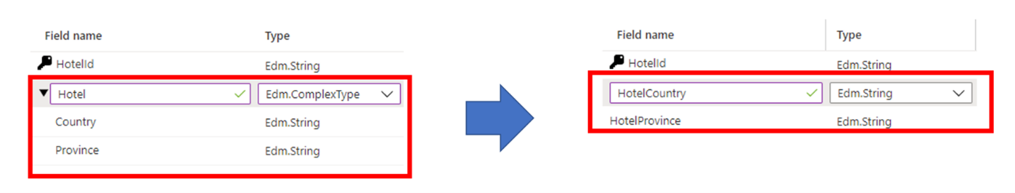

複合データ型は、JSON ドキュメント内で見られる親子要素など、複雑な入れ子構造がデータに含まれている場合に便利です。 複合型の欠点は、非複合データ型と比較して、追加のストレージ要件と、コンテンツのインデックス作成に必要な追加リソースが発生することです。
場合によっては、複雑なデータ構造をより単純なフィールド型 (コレクションなど) にマップすることによって、こうしたトレードオフを回避できます。 あるいは、フィールドの階層を個々のルート レベルのフィールドにフラット化することを選択できます。
フラット化されたフィールド構造
