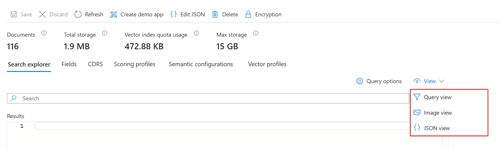

3 つの方法でクエリする
Search エクスプローラーでクエリを実行するには、次の 3 つの方法があります。
  • クエリ ビューには、既定の検索バーが用意されています。 空のクエリや、 ocean view + parkingなどのブール値を含む自由形式のクエリを受け入れます。
  • 画像ビューには、PNG、JPG、または JPEG ファイルを参照またはドラッグ アンド ドロップするためのウィンドウが用意されています。 インデックスに 画像ベクター化と同等のスキルがない限り、このビューは使用できません。
  • JSON ビューでは、パラメーター化されたクエリがサポートされます。 フィルター、orderby、select、count、searchFields、およびその他すべてのパラメーターを JSON ビューで設定する必要があります。
    Search エクスプローラーでクエリを実行するための 3 つのビューのスクリーンショット。

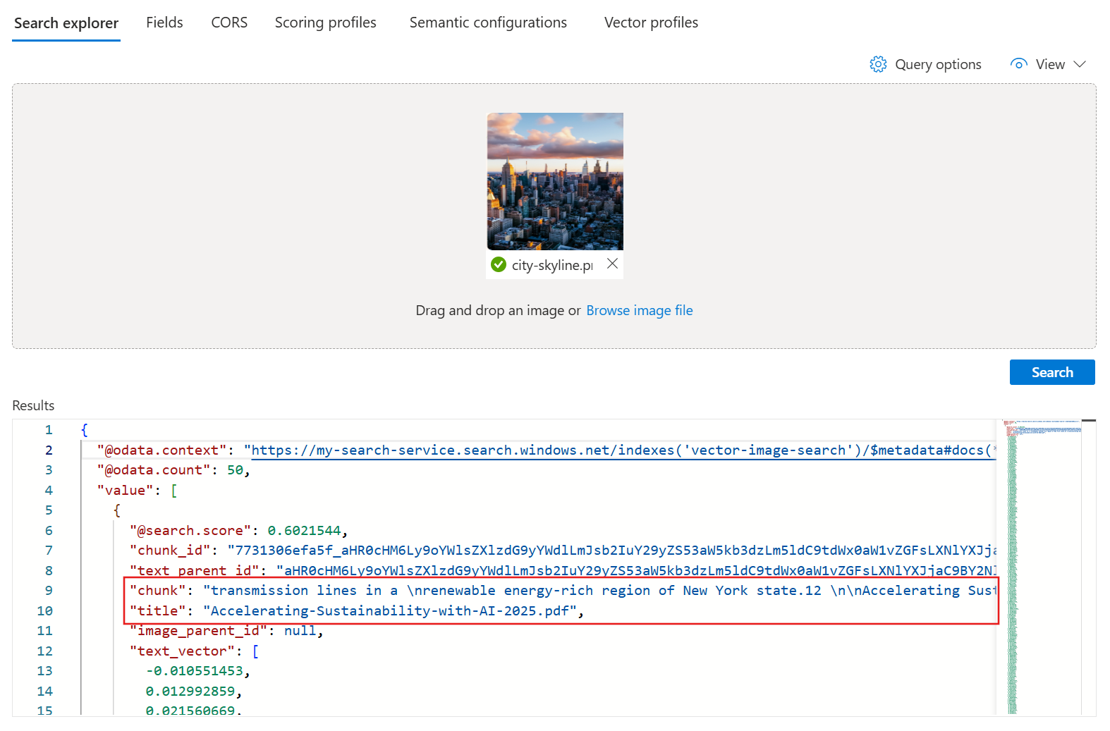

例: イメージ クエリ
検索エクスプローラーでは、 イメージ ビューを使用して画像をクエリ入力として受け入れます。そのためには、サポートされている vectorizer-skill ペアを使用する必要があります。 詳細については、「 検索インデックスでベクターライザーを構成する」を参照してください。
hotels-sample インデックスは、画像ベクター化用に構成されていません。 イメージ クエリを実行する場合は、「Quickstart: vector search in the Azure portal で説明されているようにインデックスを作成します。 このクイック スタートではテキストベースのサンプル データに依存しているため、画像を含むドキュメントを使用する必要があります。
イメージ クエリを実行するには、画像を選択するか、検索領域にドラッグして、[ 検索] を選択します。 検索エクスプローラーは、画像をベクター化し、クエリを実行するためにベクターを検索エンジンに送信します。 検索エンジンは、指定した k 数の結果まで、入力イメージと十分に類似したドキュメントを返します。
画像検索の検索結果のスクリーンショット。

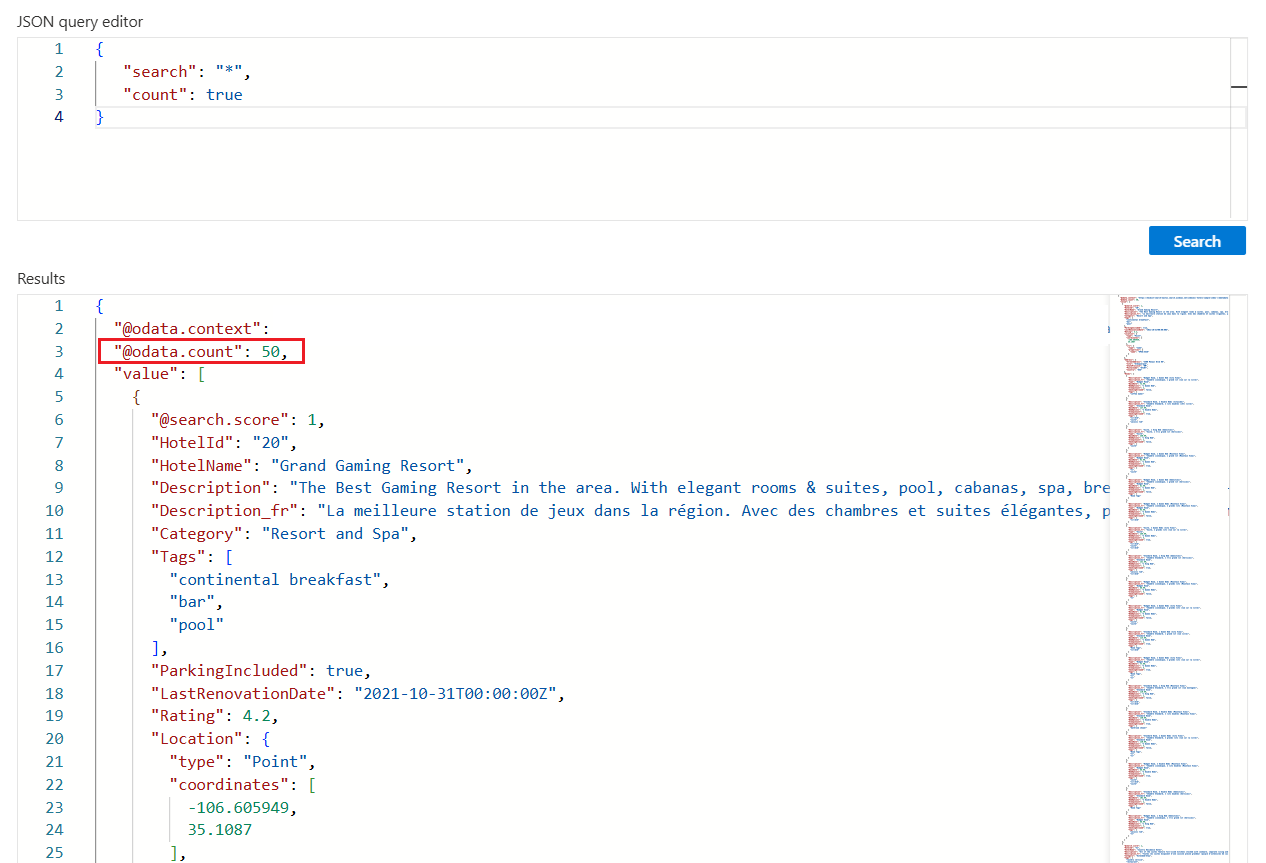

コンテンツを初めて見る場合は、[用語が指定されていない検索] を選択して空の 検索 を実行します。 空の検索は、ドキュメントの構成を確認できるようにドキュメント全体を返すので、最初のクエリとして役立ちます。 空の検索では、検索スコアはなく、ドキュメントは任意の順序 (すべてのドキュメントに対して"@search.score": 1 ) で返されます。 既定では、検索要求ごとに 50 個のドキュメントが返されます。
インデックスで見つかった一致の数を取得する "count": true を追加します。 空の検索では、カウントはインデックス内のドキュメントの合計数です。 修飾検索では、クエリ入力と一致するドキュメントの数です。 サービスは既定で上位 50 件の一致を返すので、結果で返される数よりも多くの一致がインデックスに含まれる可能性があることを思い出してください。
空の検索と同等の構文は、 * または "search": "*"です。
   "search": "*",
   "count": true
Results
カウントの例のスクリーンショット。

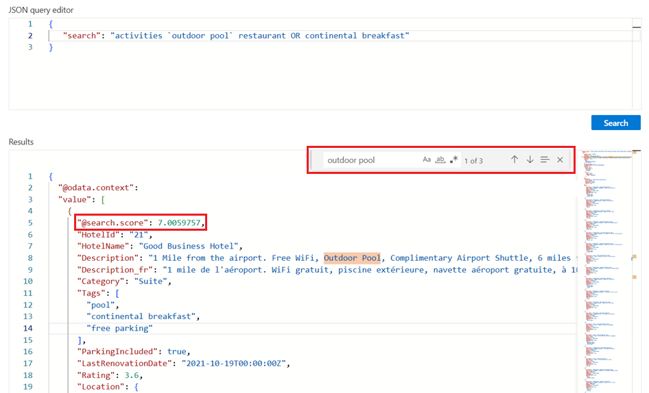

クエリ用語や式などの検索条件を指定すると、検索ランクが適用されます。 次の例は、フリー テキスト検索を示しています。 @search.scoreは、既定のスコアリング アルゴリズムを使用して一致に対して計算される関連性スコアです。
    "search": "activities `outdoor pool` restaurant OR continental breakfast"
Results
Ctrl-F を使用して、特定の目的の用語を検索結果内で検索できます。
フリー テキスト クエリの例のスクリーンショット。

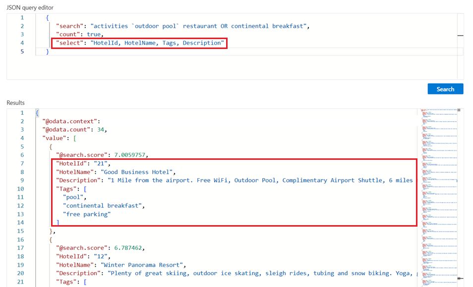

"select"を追加して、明示的に名前が付けられたフィールドに結果を制限し、検索エクスプローラーで読みやすい出力を得られます。 インデックスで取得可能として属性付けされたフィールドのみが結果に表示されます。
   "search": "activities `outdoor pool` restaurant OR continental breakfast",
   "count": true,
   "select": "HotelId, HotelName, Tags, Description"
Results
検索結果のフィールドの制限の例のスクリーンショット。

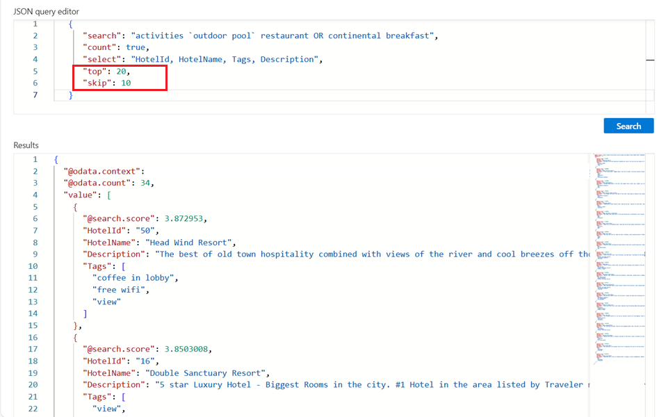

次の結果バッチを返す
Foundry IQ は、検索ランクに基づいて上位 50 件の一致を返します。 hotels-sample インデックスには 50 件のホテルしかないため、ページングを示すために使用するホテルの数を少なくしています。 一致するドキュメントの次のセットを取得するには、 "top": 20 を追加し、 "skip": 10 して結果セットを 20 個のドキュメントに増やします (既定値は 50、最大値は 1000)、最初の 10 個のドキュメントをスキップします。 ドキュメント キー (HotelId) を確認して、ドキュメントを識別できます。
ランク付けされた結果を取得するには、クエリ用語や式などの検索条件を指定する必要があることを思い出してください。 検索結果に深く進むほど、検索スコアが低下します。
   "count": true,
   "select": "HotelId, HotelName, Tags, Description",
   "top": 20,
   "skip": 10
Results
検索結果の次のバッチの例を返すスクリーンショット。

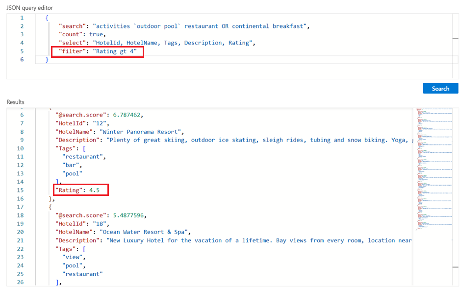

フィルター式 (より大きい、より小さい、等しい)
filter パラメーターを使用して、包含または除外の条件を指定します。 フィールドは、インデックスでフィルター可能として属性付けする必要があります。 次の例では、4 つを超える評価を検索します。
    "count": true,
    "select": "HotelId, HotelName, Tags, Description, Rating",
    "filter": "Rating gt 4"
Results
フィルターの例のスクリーンショット。

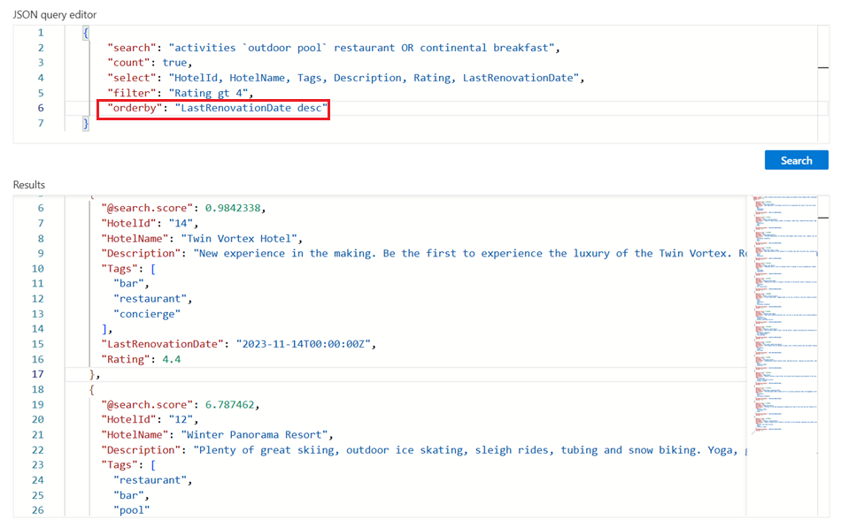

結果の並べ替え
orderbyを追加して、検索スコア以外の別のフィールドで結果を並べ替えます。 フィールドは、インデックス内で並べ替え可能として属性付けする必要があります。 フィルター処理された値が同じ (同じ価格など) 場合、注文は任意ですが、より深い並べ替えの条件を追加できます。 これをテストするために使用できる式の例を次に示します。
    "count": true,
    "select": "HotelId, HotelName, Tags, Description, Rating, LastRenovationDate",
    "filter": "Rating gt 4",
    "orderby": "LastRenovationDate desc"
Results
並べ替えの例のスクリーンショット。
