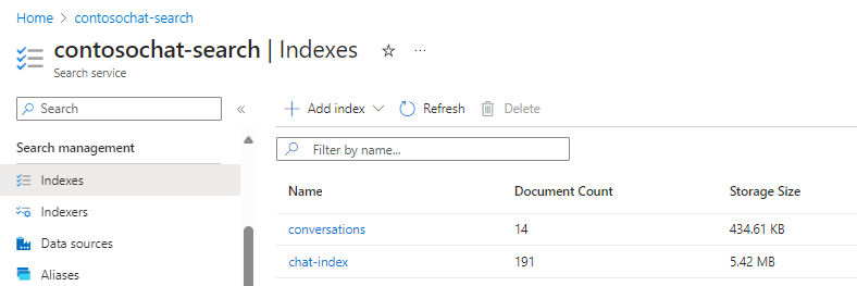

En la captura de pantalla siguiente se muestran los resultados de búsqueda de conversations en el Explorador de búsqueda:
En nuestro ejemplo, la puntuación de búsqueda es 1.00 porque la búsqueda no está calificada. Varios campos admiten la orquestación y los flujos de mensajes:
