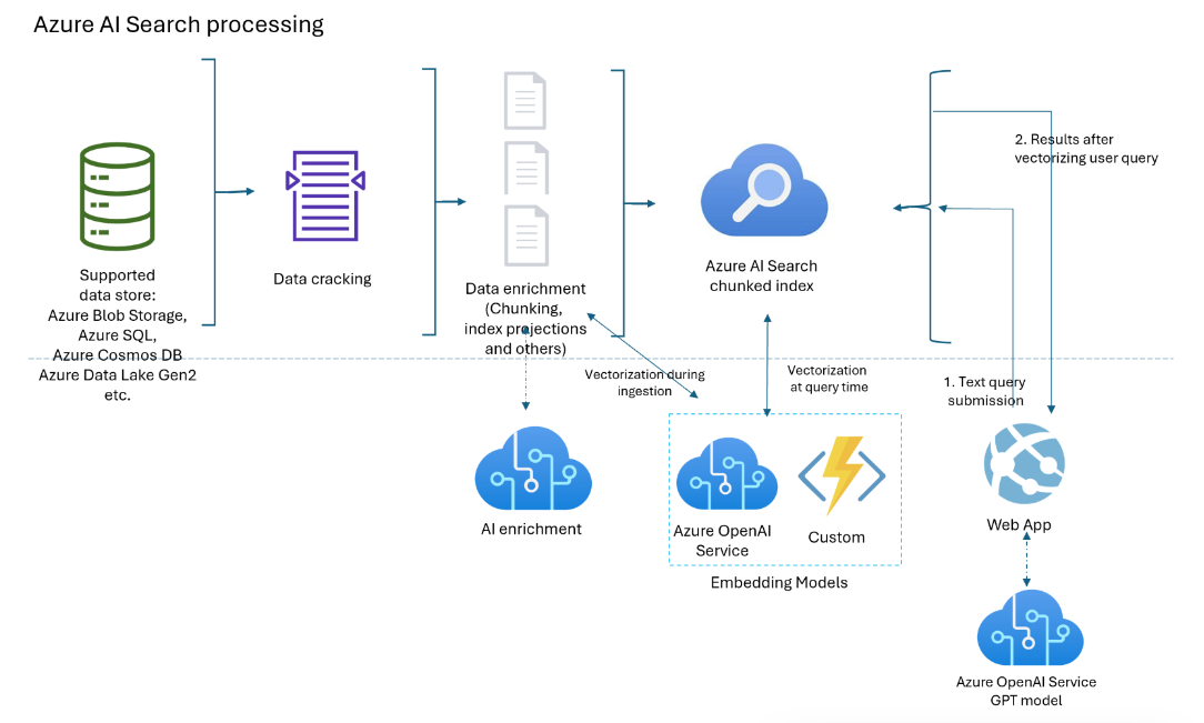

Diagrama de componentes
En el diagrama siguiente se muestran los componentes de la vectorización integrada.
El flujo de trabajo es una canalización de indexadores. Los indexadores recuperan datos de orígenes de datos admitidos e inician el enriquecimiento de datos (o ia aplicada) mediante una llamada a Azure OpenAI o Foundry Tools o código personalizado para conversiones de texto a vector u otro procesamiento.
El diagrama se centra en la vectorización integrada, pero la solución no se limita a esta lista. Puedes agregar más aptitudes para el enriquecimiento con IA, crear un almacén de conocimiento, agregar clasificación semántica, agregar optimización de relevancia y otras características de consulta.
