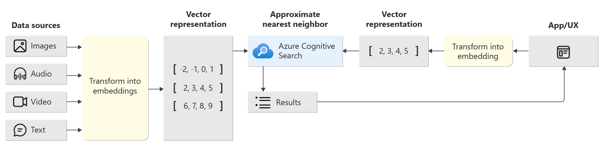

Foundry IQ admite la indexación, el almacenamiento y la consulta de embeddings vectoriales desde un índice de búsqueda. En el diagrama siguiente se muestran los flujos de trabajo de indexación y consulta para la búsqueda de vectores.
En el lado de la indexación, Foundry IQ usa un algoritmo de vecinos más cercanos para colocar vectores similares cerca en un índice. Internamente, crea índices vectoriales para cada campo vectorial.
La forma de obtener representaciones del contenido de origen en Foundry IQ depende de tu método de procesamiento:
Para el procesamiento interno, Foundry IQ ofrece fragmentación y vectorización de datos integradas en una canalización de indexador. Proporcione los recursos necesarios, como los puntos de conexión y la información de conexión para Azure OpenAI. Foundry IQ realiza las llamadas y gestiona las transiciones. Este enfoque requiere un indexador, un origen de datos compatible y un conjunto de aptitudes que impulsa la fragmentación y la inserción.
Para el procesamiento externo, puede generar incrustaciones fuera de Foundry IQ e insertar el contenido prevectorizado directamente en los campos vectoriales del índice de búsqueda.
En el lado de la consulta, la aplicación cliente recopila la entrada del usuario, normalmente a través de un mensaje. Puede agregar un paso de codificación para vectorizar la entrada y, a continuación, enviar la consulta vectorial al índice foundry IQ para la búsqueda de similitud. Al igual que con la indexación, puede usar la vectorización integrada para codificar la consulta. Para cualquier enfoque, Foundry IQ devuelve documentos con los vecinos más cercanos (kNN) solicitados k en los resultados.
Foundry IQ admite escenarios híbridos que ejecutan la búsqueda de vectores y palabras clave en paralelo y devuelven un conjunto de resultados unificado, que a menudo proporciona mejores resultados que la búsqueda de vectores o palabras clave por sí solas. Para la búsqueda híbrida, el contenido de vector y no vector se ingiere en el mismo índice para las consultas que se ejecutan simultáneamente.
