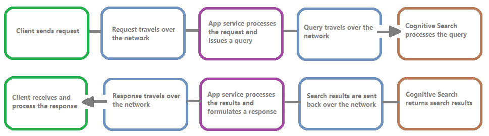

En la siguiente imagen se muestra la cadena de eventos en una solicitud y respuesta de consulta. La latencia puede producirse en cualquiera de ellas, ya sea durante una transferencia de red, el procesamiento de contenido en la capa de servicios de aplicaciones o en un servicio Foundry IQ. Una ventaja clave del registro de recursos es que las actividades se registran desde la perspectiva del servicio Foundry IQ, lo que significa que el registro puede ayudarle a determinar si el problema de rendimiento se debe a problemas con la consulta o la indexación, o algún otro punto de error.

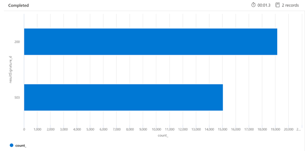

A continuación se muestra un ejemplo de una consulta de Kusto que puede identificar el desglose de las respuestas HTTP del servicio Foundry IQ que se ha cargado. Durante un período de 7 días, el gráfico de barras representado muestra que se ha limitado un porcentaje relativamente grande de las consultas de búsqueda, en comparación con el número de respuestas correctas (200).
AzureDiagnostics
| where TimeGenerated > ago(7d)
| summarize count() by resultSignature_d
| render barchart

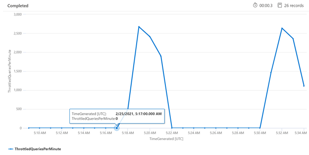

Examinar la limitación durante un período de tiempo específico puede ayudarle a identificar las horas en las que la limitación puede producirse con más frecuencia. En el ejemplo siguiente, se usa un gráfico de serie temporal para mostrar el número de consultas limitadas que se produjeron durante un período de tiempo especificado. En este caso, se realizaron las consultas limitadas correlacionadas con los tiempos de los puntos de referencia de rendimiento.
let ['_startTime']=datetime('2024-02-25T20:45:07Z');
let ['_endTime']=datetime('2024-03-03T20:45:07Z');
let intervalsize = 1m;
AzureDiagnostics
| where resultSignature_d != 403 and resultSignature_d != 404 and OperationName in ("Query.Search", "Query.Suggest", "Query.Lookup", "Query.Autocomplete")
| summarize
ThrottledQueriesPerMinute=bin(countif(OperationName in ("Query.Search", "Query.Suggest", "Query.Lookup", "Query.Autocomplete") and resultSignature_d == 503)/(intervalsize/1m), 0.01)
by bin(TimeGenerated, intervalsize)
| render timechart

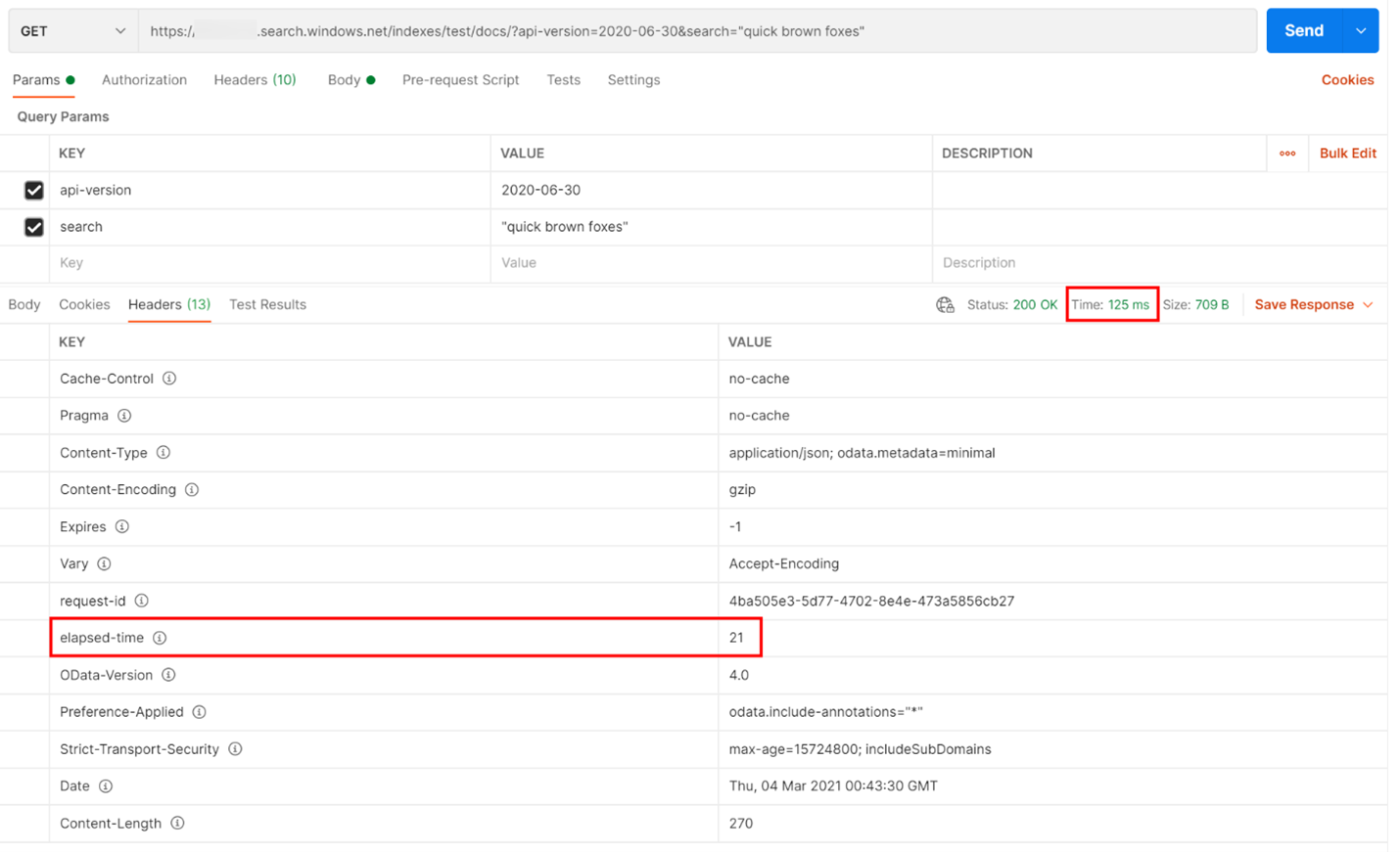

Medición de consultas individuales
En algunos casos, puede ser útil probar consultas individuales para ver cómo funcionan. Para ello, es importante poder ver cuánto tiempo tarda el servicio Foundry IQ en completar el trabajo, así como cuánto tiempo se tarda en realizar la solicitud de ida y vuelta del cliente y volver al cliente. Los registros de diagnóstico se pueden usar para buscar operaciones individuales, pero puede ser más fácil hacerlo todo desde un cliente REST.
En el ejemplo siguiente, se ejecutó una consulta de búsqueda basada en REST. Foundry IQ incluye en cada respuesta el número de milisegundos que se tarda en completar la consulta, visible en la pestaña Encabezados, en "tiempo transcurrido". Junto a Estado en la parte superior de la respuesta, encontrará la duración del recorrido de ida y vuelta, en este caso, 125 milisegundos (ms). En la sección de resultados, se eligió la pestaña "Encabezados". Con estos dos valores, resaltados con un cuadro rojo en la imagen siguiente, vemos que el servicio Foundry IQ tomó 21 ms para completar la consulta de búsqueda y toda la solicitud de ida y vuelta de cliente tardó 125 ms. Al restar estos dos números, podemos determinar que tardó 104 ms más en transmitir la consulta de búsqueda al servicio Foundry IQ y transferir los resultados de búsqueda al cliente.
Esta técnica le ayuda a aislar las latencias de red de otros factores que afectan al rendimiento de las consultas.

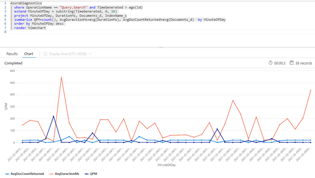

Una posible razón para que el servicio Foundry IQ limite las solicitudes se debe al número máximo de consultas que se realizan cuando el volumen se captura como consultas por segundo (QPS) o consultas por minuto (QPM). A medida que el servicio Foundry IQ recibe más QPS, normalmente tardará más y más en responder a esas consultas hasta que ya no pueda mantenerse al día, ya que enviará una respuesta HTTP de limitación 503.
La siguiente consulta de Kusto muestra el volumen de consulta medido en QPM, junto con la duración media de una consulta en milisegundos (AvgDurationMS) y el número medio de documentos (AvgDocCountReturned) devueltos en cada uno de ellos.
AzureDiagnostics
| where OperationName == "Query.Search" and TimeGenerated > ago(1d)
| extend MinuteOfDay = substring(TimeGenerated, 0, 16)
| project MinuteOfDay, DurationMs, Documents_d, IndexName_s
| summarize QPM=count(), AvgDuractionMs=avg(DurationMs), AvgDocCountReturned=avg(Documents_d) by MinuteOfDay
| order by MinuteOfDay desc
| render timechart
Tip
Para mostrar los datos que hay tras este gráfico, quite la línea | render timechart y vuelva a ejecutar la consulta.

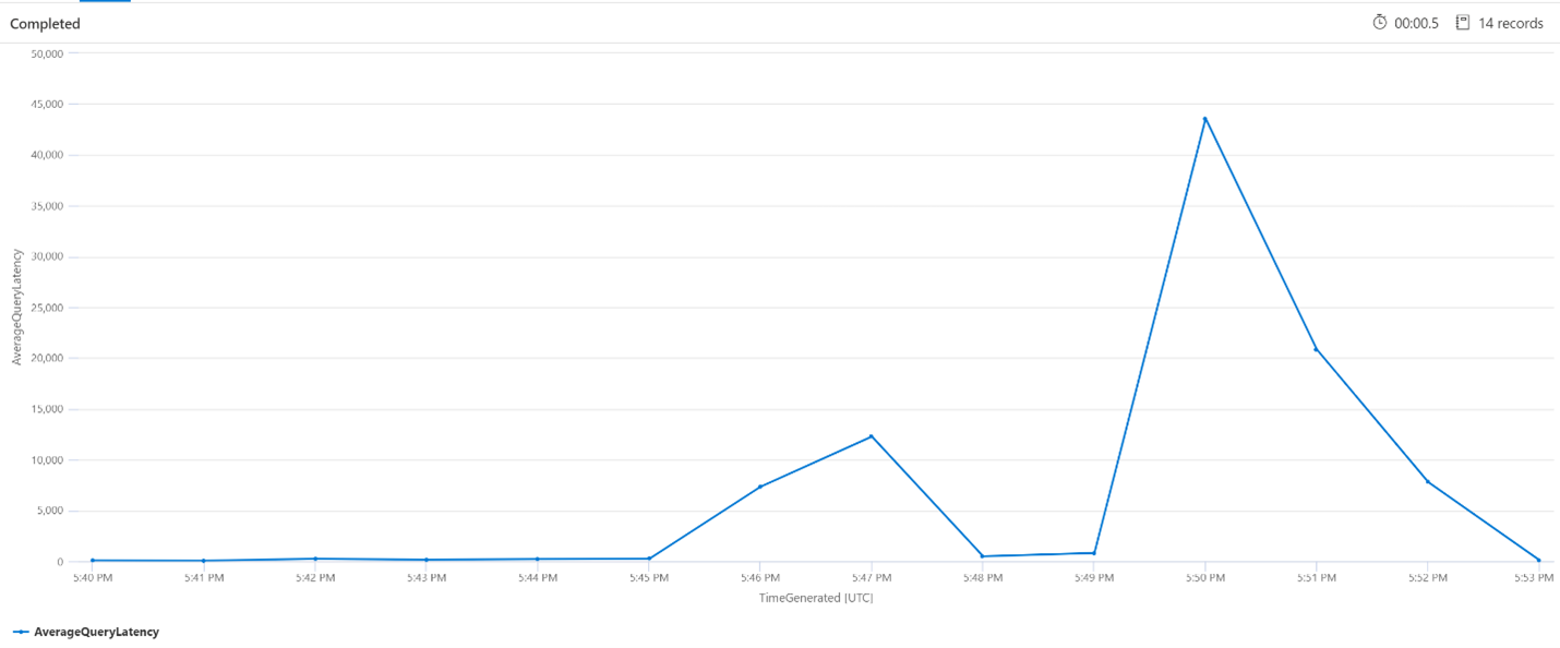

Latencia media de consulta
En la consulta siguiente, se usa un tamaño de intervalo de 1 minuto para mostrar la latencia media de las consultas de búsqueda. En el gráfico, podemos ver que la latencia media era baja hasta las 5:45 p. m. y duraba hasta las 5:53 p. m.
let _startTime = datetime('2024-02-23 17:40');
let _endTime = datetime('2024-02-23 18:00');
AzureDiagnostics
| where TimeGenerated between(['_startTime']..['_endTime']) // Time range filtering
| summarize AverageQueryLatency = avgif(DurationMs, OperationName in ("Query.Search", "Query.Suggest", "Query.Lookup", "Query.Autocomplete"))
| render timechart

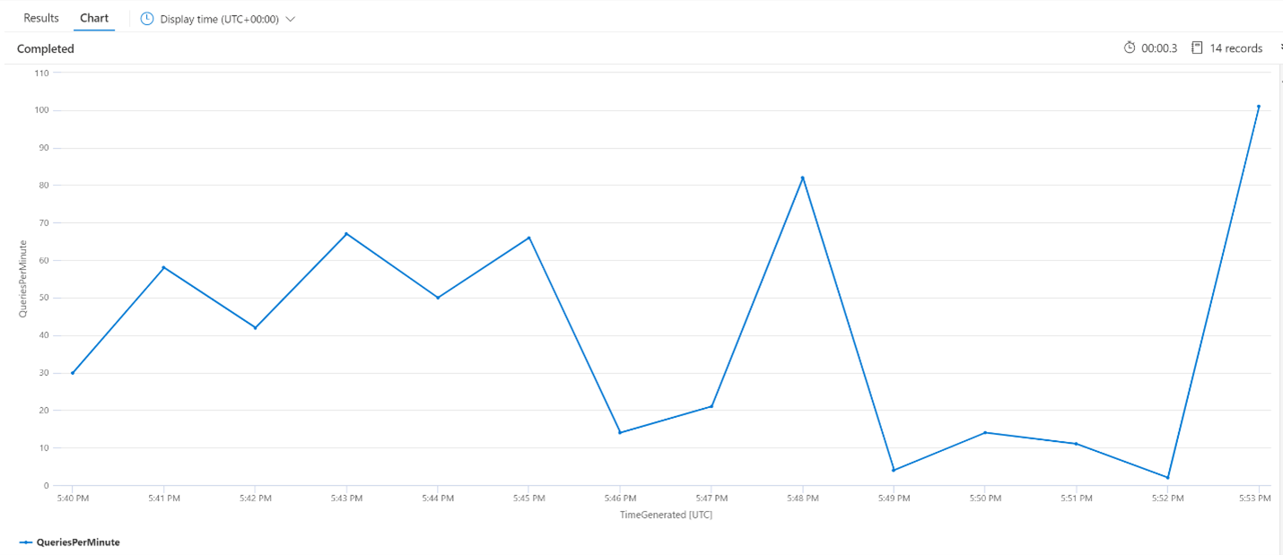

Media de consultas por minuto (QPM)
La consulta siguiente examina el número medio de consultas por minuto para asegurarse de que no había un pico en las solicitudes de búsqueda que podrían haber afectado a la latencia. En el gráfico podemos ver que hay alguna varianza, pero nada que indique un pico en el número de solicitudes.
AzureDiagnostics
| where TimeGenerated between(['_startTime'] .. ['_endTime']) // Time range filtering
| summarize QueriesPerMinute=bin(countif(OperationName in ("Query.Search", "Query.Suggest", "Query.Lookup", "Query.Autocomplete"))/(intervalsize/1m), 0.01)
| render timechart

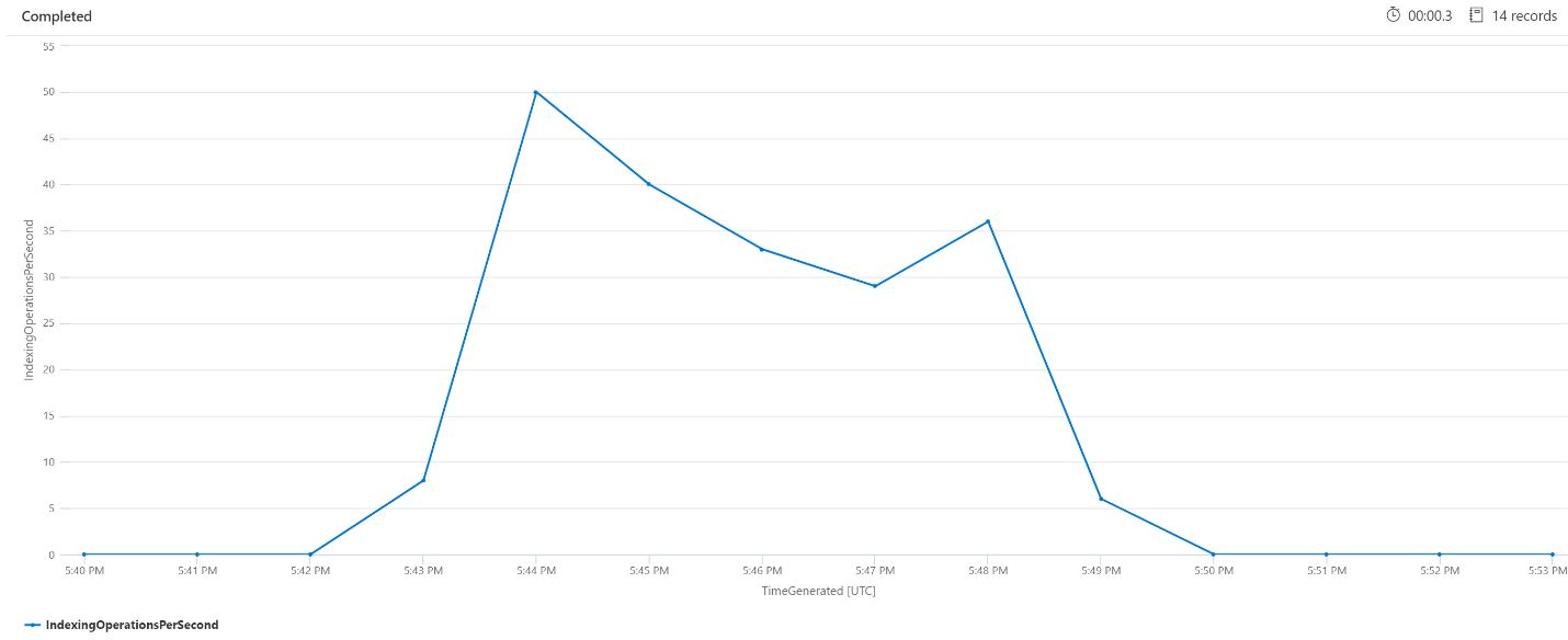

Operaciones de indexación por minuto (OPM)
A continuación, veremos el número de operaciones de indexación por minuto. En el gráfico, podemos ver que una gran cantidad de datos se indexó a las 5:42 p. m. y finalizó a las 5:50 p. m. Esta indexación comenzó 3 minutos antes de que las consultas de búsqueda empezaran a estar latentes y finalizaron 3 minutos antes de que ya no estuvieran latentes.
A partir de esta información, podemos ver que el servicio Foundry IQ tarda unos 3 minutos en estar ocupado para que la indexación afecte a la latencia de las consultas. También podemos ver que después de que se complete la indexación, el servicio Foundry IQ tardó otros 3 minutos en completar todo el trabajo del contenido recién indexado y para que la latencia de consulta se resuelva.
AzureDiagnostics
| summarize IndexingOperationsPerSecond=bin(countif(OperationName == "Indexing.Index")/ (intervalsize/1m), 0.01)
| render timechart
