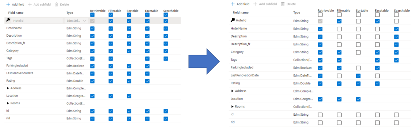

Sugerencia: selectividad en la atribución de campos
Un error común que los administradores y desarrolladores cometen al crear un índice de búsqueda es seleccionar todas las propiedades disponibles para los campos, en lugar de seleccionar solo las necesarias. Por ejemplo, si un campo no necesita poder realizar búsquedas de texto completo, omítalo al establecer el atributo que permite búsquedas.
Atribución selectiva
La compatibilidad con filtros, facetas y ordenación puede cuadruplicar los requisitos de almacenamiento. Si agrega sugerencias, los requisitos de almacenamiento aumentar aún más. Para obtener un ejemplo sobre el impacto de los atributos en el almacenamiento, vea Atributos y tamaño de índice.
En resumen, las ramificaciones de la sobreatribución incluyen lo siguiente:
  • Degradación del rendimiento de indexación debido al trabajo adicional necesario para procesar el contenido del campo y, a continuación, almacenarlo en el índice invertido de búsqueda (establezca el atributo "permite búsquedas" solo en campos que incluyan contenido que permite búsquedas).
  • Crea una superficie mayor que cada consulta tiene que cubrir. Todos los campos marcados como que permiten búsquedas se examinan en una búsqueda de texto completo.
  • Aumenta los costos operativos debido al almacenamiento adicional. El filtrado y la ordenación requieren espacio adicional para almacenar cadenas originales (no analizadas). Evite establecer filtros u opciones de ordenación en los campos que no lo necesiten.
  • En muchos casos, la sobreatribución limita las funcionalidades del campo. Por ejemplo, si un campo es calificable, filtrable y permite búsquedas, solo puede almacenar 16 KB de texto dentro de un campo, mientras que un campo que permite búsquedas puede contener hasta 16 MB de texto.
Nota:
Nota:
Evite la atribución de campos innecesaria, pero no quite las funcionalidades que son esenciales para la experiencia de búsqueda. Los filtros y las facetas suelen ser características principales y, cuando se usa el filtrado, la ordenación suele ser necesaria para generar resultados ordenados. Aplique los atributos deliberadamente, solo donde admiten requisitos reales de consulta o interfaz de usuario.

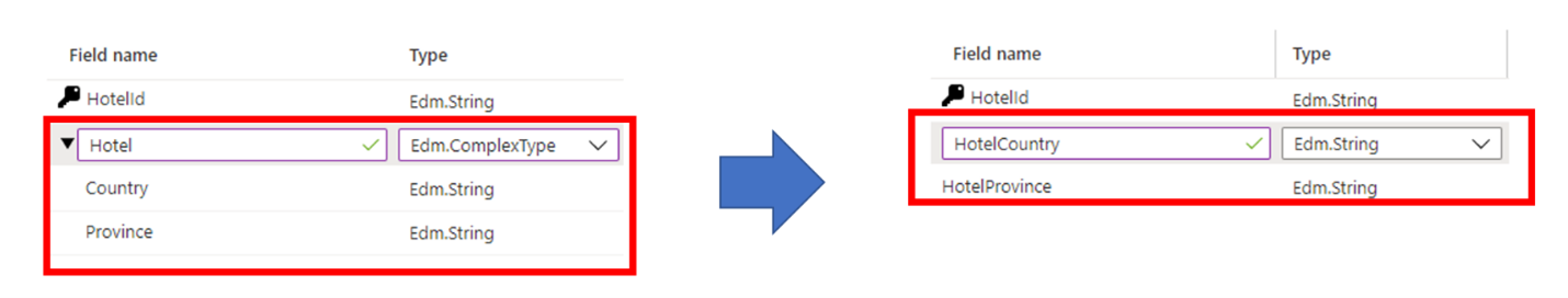

Sugerencia: consideración de alternativas a los tipos complejos
Los tipos de datos complejos son útiles cuando los datos tienen una estructura anidada complicada, como los elementos primarios y secundarios que se encuentran en los documentos JSON. La desventaja de los tipos complejos son los requisitos de almacenamiento y los recursos adicionales necesarios para indexar el contenido, en comparación con los tipos de datos no complejos.
En algunos casos, puede evitar estos inconvenientes al asignar una estructura de datos compleja a un tipo de campo más sencillo, como una colección. Como alternativa, puede optar por aplanar una jerarquía de campos en campos de nivel de raíz individuales.
Estructura de campo plana
