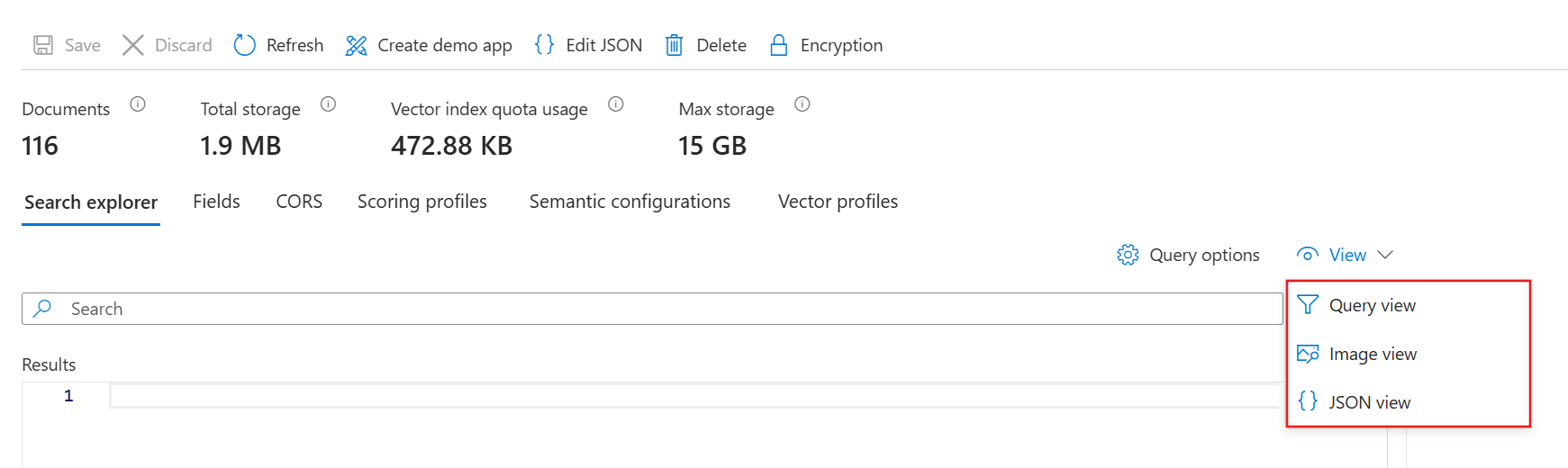

Consulta de tres maneras
Hay tres enfoques para consultar en el Explorador de búsqueda:
  • La vista de consulta proporciona una barra de búsqueda predeterminada. Acepta una consulta vacía o una consulta de texto libre con booleanos, como ocean view + parking.
  • La vista de imagen proporciona una ventana para examinar o arrastrar y colocar archivos PNG, JPG o JPEG. A menos que el índice tenga un vectorizador de imagen y una aptitud equivalente, esta vista no está disponible.
  • La vista JSON admite consultas con parámetros. Los filtros, orderby, select, count, searchFields y todos los demás parámetros deben establecerse en la vista JSON.
    Captura de pantalla de las tres vistas para consultar en el Explorador de búsqueda.

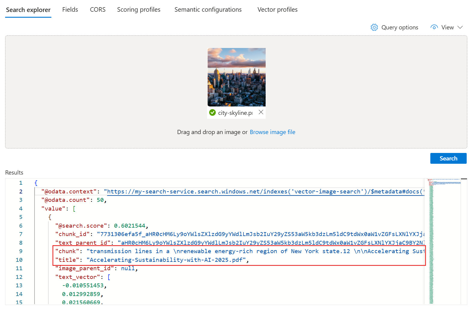

Ejemplo: Consulta de imagen
El explorador de búsqueda acepta imágenes como entradas de consulta a través de la vista de imagen, lo que requiere el uso de un par compatible de vectorizador y habilidad. Para obtener más información, vea Configurar un vectorizador en un índice de búsqueda.
El índice hotels-sample no está configurado para la vectorización de imágenes. Si desea ejecutar consultas de imagen, cree un índice como se describe en Quickstart: Búsqueda vectorial en el portal de Azure. El inicio rápido se basa en datos de ejemplo basados en texto, por lo que debe usar documentos que contengan imágenes.
Para ejecutar una consulta de imagen, seleccione o arrastre una imagen al área de búsqueda y, a continuación, seleccione Buscar. El Explorador de búsqueda vectoriza la imagen y envía el vector al motor de búsqueda para la ejecución de consultas. El motor de búsqueda devuelve documentos que son lo suficientemente similares a la imagen de entrada, hasta el número especificado k de resultados.
Captura de pantalla de los resultados de búsqueda para la búsqueda de imágenes.

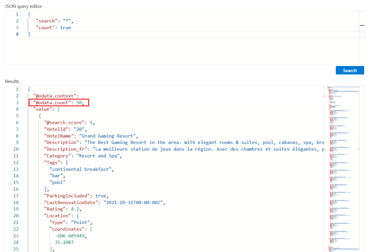

Ejecución de una consulta no especificada
En el Explorador de búsqueda, las solicitudes POST se formulan internamente mediante Documents - Search Post (API REST), con respuestas devueltas como documentos JSON detallados.
Para ver primero el contenido, ejecute una búsqueda vacía seleccionando Buscar sin términos proporcionados. Una búsqueda vacía es útil como primera consulta porque devuelve documentos completos para que pueda revisar la composición del documento. En una búsqueda vacía, no hay ninguna puntuación de búsqueda y los documentos se devuelven en orden arbitrario ("@search.score": 1 para todos los documentos). De forma predeterminada, se devuelven 50 documentos por solicitud de búsqueda.
Agregue "count": true para obtener el número de coincidencias encontradas en un índice. En una búsqueda vacía, el recuento es el número total de documentos del índice. En una búsqueda calificada, es el número de documentos que coinciden con la entrada de consulta. Recuerde que el servicio devuelve las 50 mejores coincidencias por defecto, por lo que el recuento podría indicar más coincidencias en el índice de lo que se devuelve en los resultados.
La sintaxis equivalente de una búsqueda vacía es * o "search": "*".
   "search": "*",
   "count": true
Resultados
Captura de pantalla de un ejemplo de recuento.

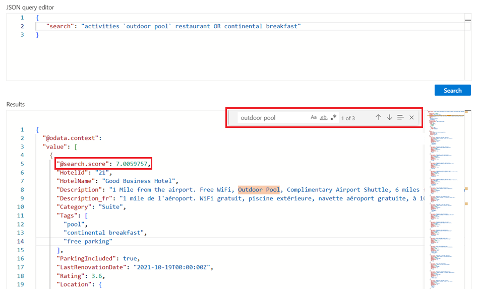

Ejecución de una consulta de texto libre
La búsqueda de forma libre, con o sin operadores, es útil para simular consultas definidas por el usuario enviadas desde una aplicación personalizada a Foundry IQ. Solo se examinan los campos atribuidos como buscables en el índice para encontrar coincidencias.
No necesita la vista JSON para una consulta de texto libre, pero se proporciona en JSON para mantener la coherencia con otros ejemplos de este artículo.
Tenga en cuenta que, al proporcionar criterios de búsqueda, como términos de consulta o expresiones, la clasificación de búsqueda entra en juego. En el ejemplo siguiente se muestra una búsqueda de texto libre. @search.score es una puntuación de relevancia calculada para la coincidencia con el algoritmo de puntuación predeterminado.
    "search": "activities `outdoor pool` restaurant OR continental breakfast"
Resultados
Puede usar Ctrl-F para buscar en los resultados términos de interés específicos.
Captura de pantalla de un ejemplo de consulta de texto libre.

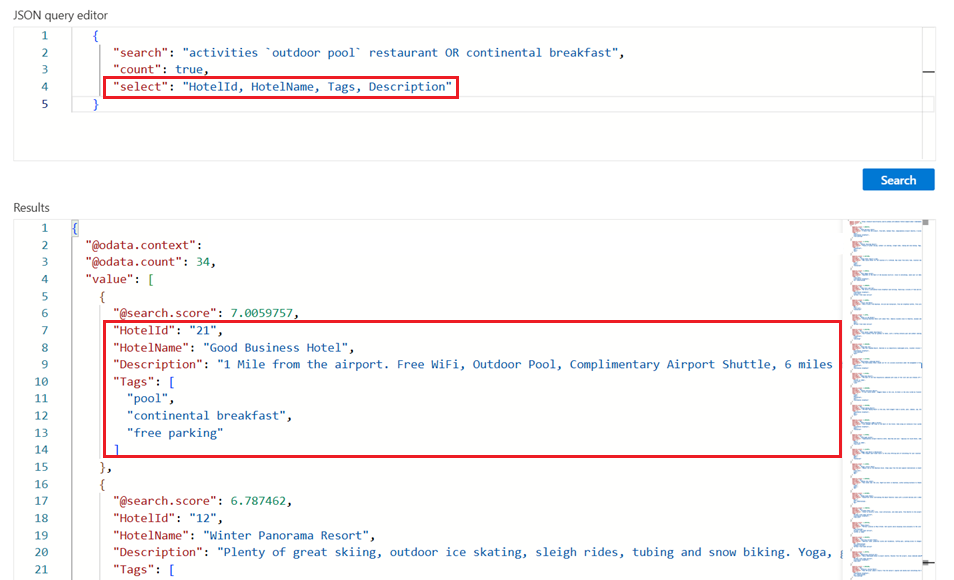

Limitar campos en los resultados de la búsqueda
Agregue "select" para limitar los resultados a los campos con nombre explícito para obtener una salida más legible en el Explorador de búsqueda. Solo los campos que se atribuyen como recuperables en el índice pueden aparecer en los resultados.
   "search": "activities `outdoor pool` restaurant OR continental breakfast",
   "count": true,
   "select": "HotelId, HotelName, Tags, Description"
Resultados
Captura de pantalla de restricción de campos en el ejemplo de resultados de búsqueda.

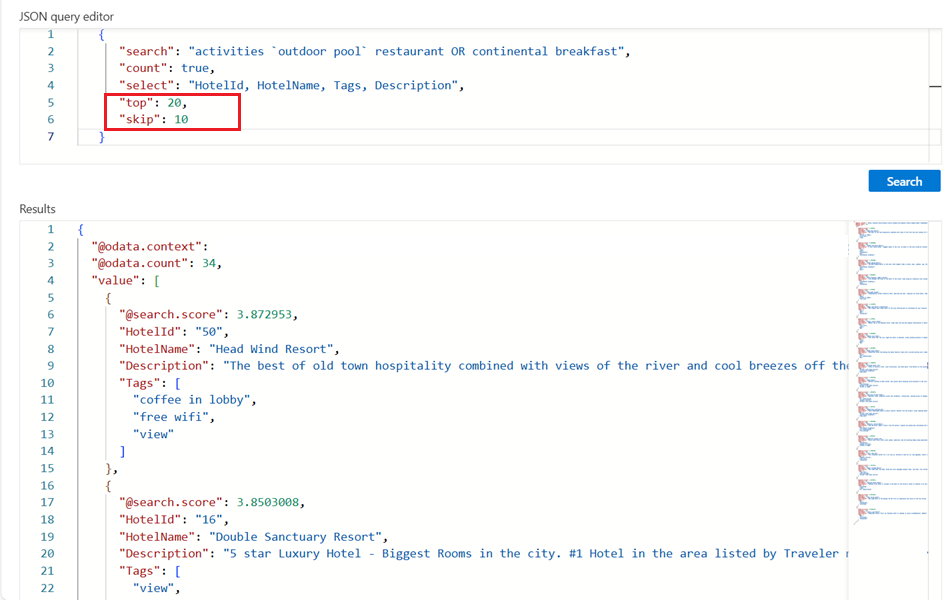

Devolver el siguiente lote de resultados
Foundry IQ devuelve las 50 primeras coincidencias en función del rango de búsqueda. El índice hotels-sample solo tiene 50 hoteles, por lo que usamos un número menor para ilustrar la paginación. Para obtener el siguiente conjunto de documentos coincidentes, anexe "top": 20 y "skip": 10 aumente el conjunto de resultados a 20 documentos (el valor predeterminado es 50, el máximo es 1000), omitiendo los primeros 10 documentos. Puede comprobar la clave del documento (HotelId) para identificar un documento.
Recuerde que debe proporcionar criterios de búsqueda, como un término o expresión de consulta, para obtener resultados clasificados. Las puntuaciones de búsqueda se reducen cuanto más profundizas en los resultados de búsqueda.
   "count": true,
   "select": "HotelId, HotelName, Tags, Description",
   "top": 20,
   "skip": 10
Resultados
Captura de pantalla de la devolución del siguiente lote de resultados de búsqueda.

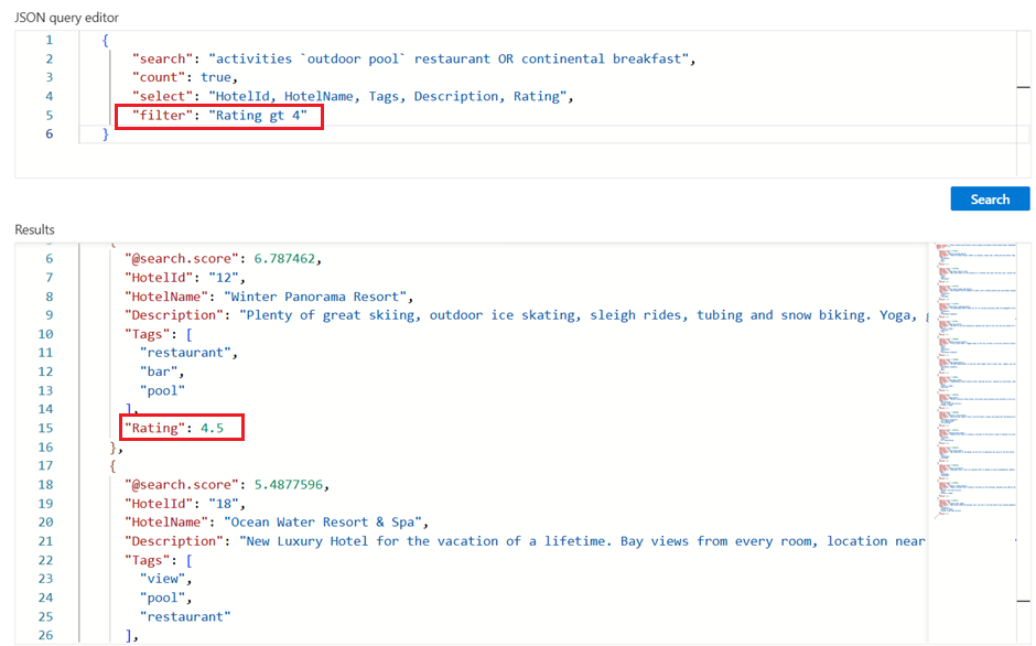

Expresiones de filtro (mayor que, menor que, igual a)
Use el filter parámetro para especificar criterios de inclusión o exclusión. El campo se debe atribuir como filtrable en el índice. En este ejemplo se buscan clasificaciones superiores a cuatro:
    "count": true,
    "select": "HotelId, HotelName, Tags, Description, Rating",
    "filter": "Rating gt 4"
Resultados
Captura de pantalla de un ejemplo de filtro.

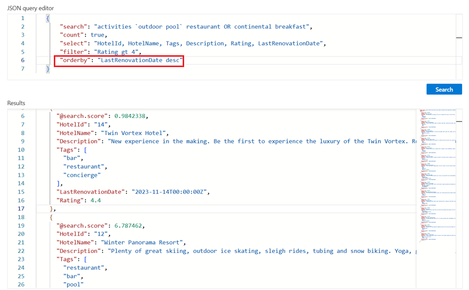

Ordenar los resultados
Agregue orderby para ordenar los resultados por otro campo además de la puntuación de búsqueda. El campo se debe atribuir como ordenable en el índice. En situaciones en las que el valor filtrado es idéntico (por ejemplo, el mismo precio), el orden es arbitrario, pero puede agregar más criterios para una ordenación más profunda. Esta es una expresión de ejemplo que puede usar para probar esto:
    "count": true,
    "select": "HotelId, HotelName, Tags, Description, Rating, LastRenovationDate",
    "filter": "Rating gt 4",
    "orderby": "LastRenovationDate desc"
Resultados
Captura de pantalla de un ejemplo de ordenación.
