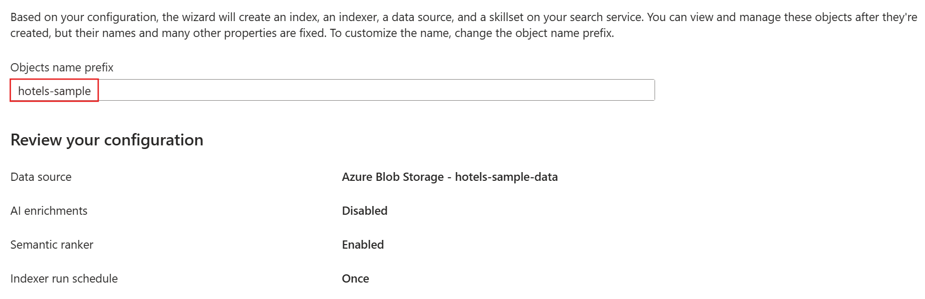

Dokončete průvodce
Posledním krokem je kontrola konfigurace a vytvoření indexu, indexeru a zdroje dat ve vyhledávací službě. Indexer automatizuje proces extrahování obsahu ze zdroje dat a jeho načtení do indexu a povolení vyhledávání klíčových slov.
Pro dokončení průvodce:
  1. Změňte předponu názvu objektu na hotels-sample.
  2. Zkontrolujte konfigurace objektů.
    Screenshot stránky konfigurace objektu na portálu Azure portal.
    Obohacení AI, sémantický řadič a plánování indexování jsou buď zakázány, nebo nastaveny na výchozí hodnoty, protože jste přeskočili kroky průvodce.

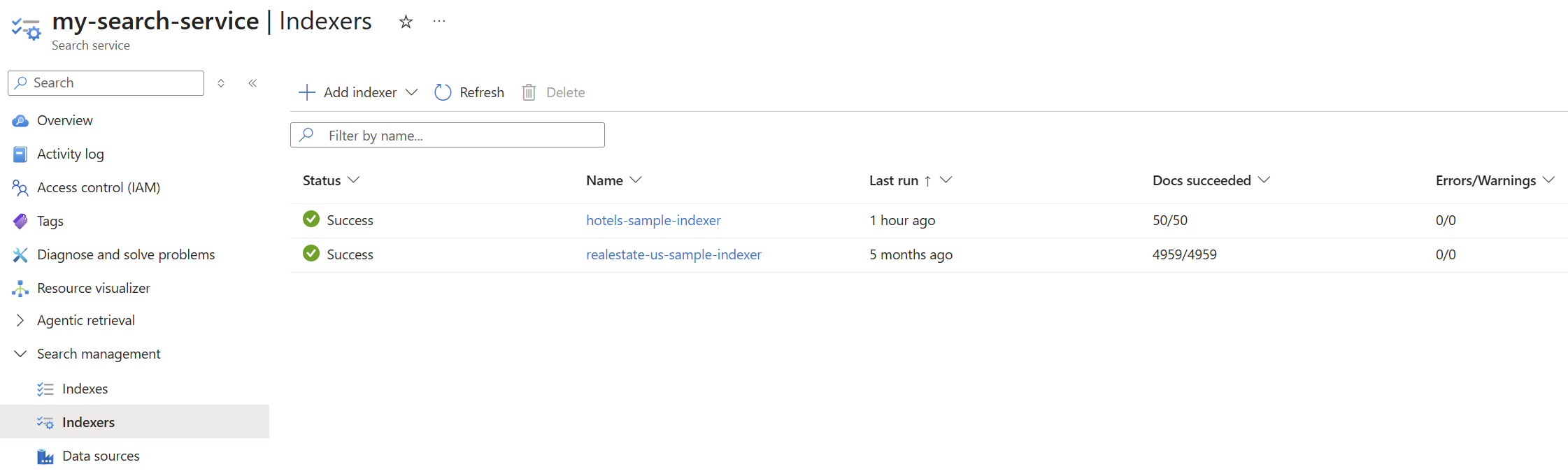

Kontrola stavu indexeru
  1. V levém podokně vyberte Správa vyhledávání>Indexery.
  2. Najděte hotely-sample-indexer v seznamu.
    Screenshot, který zobrazuje probíhající vytváření indexeru na portálu Azure portal.
    Aktualizace výsledků může trvat několik minut. Měl by se zobrazit nově vytvořený indexer se stavem Probíhá nebo Úspěch. Seznam také zobrazuje počet indexovaných dokumentů.
