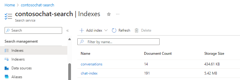

이 섹션에서는 설명을 위해 chat-with-your-data-solution-accelerator를 사용하여 chat-index 및 conversations 인덱스를 만듭니다.
액셀러레이터에서 만든 인덱스의 스크린샷.
