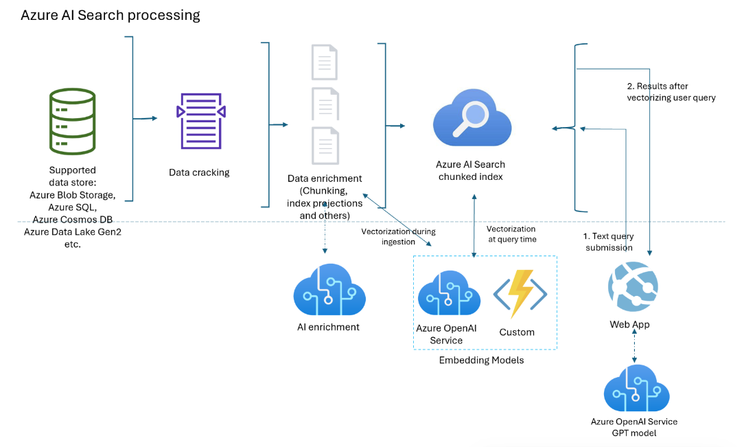

구성 요소 다이어그램
아래 다이어그램은 통합 벡터화를 이루는 주요 구성 요소들을 나타내고 있습니다.
워크플로는 인덱서를 구동하는 파이프라인 구조로 이루어져 있습니다. 인덱서는 지원되는 데이터 원본에서 데이터를 검색하고 텍스트-벡터 변환 또는 기타 처리를 위해 Azure OpenAI 또는 Foundry Tools 또는 사용자 지정 코드를 호출하여 데이터 보강(또는 적용된 AI)을 시작합니다.
다이어그램에서는 통합 벡터화를 중심으로 다루고 있으나, 실제 솔루션은 여기에 제시된 항목들로만 제한되는 것은 아닙니다. AI 기능을 강화하기 위해 추가 기술을 통합하고, 지식 저장소를 구축하며, 의미론적 순위 지정 체계를 도입하고, 관련성 튜닝과 고급 쿼리 기능을 구현할 수 있습니다.
