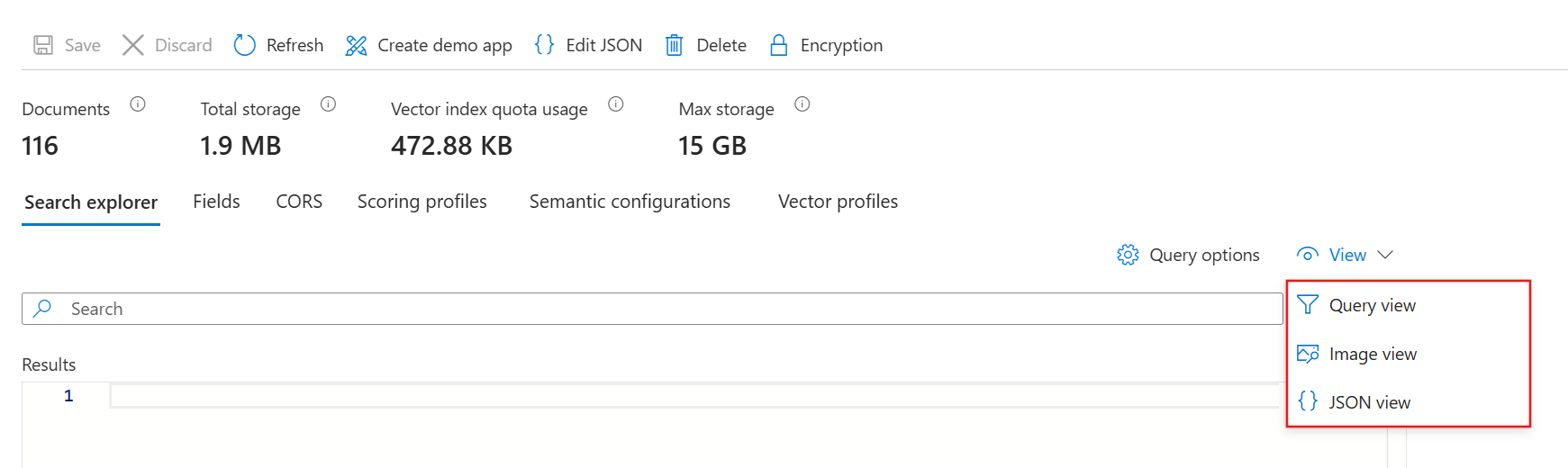

세 가지 방법으로 쿼리하기
검색 탐색기에서 쿼리하는 방법에는 다음 세 가지가 있습니다.
  • 쿼리 뷰는 기본 검색 창을 제공합니다. 빈 쿼리 또는 부울 값을 포함한 자유 텍스트 쿼리를 허용합니다, 예를 들어 ocean view + parking.
  • 이미지 보기는 PNG, JPG 또는 JPEG 파일을 찾아보거나 끌어서 놓을 수 있는 창을 제공합니다. 인덱스가 이미지 벡터라이저와 동등한 기술을 가지고 있지 않으면 이 보기를 사용할 수 없습니다.
  • JSON 뷰는 매개 변수가 있는 쿼리를 지원합니다. 필터, orderby, select, count, searchFields 및 기타 모든 매개 변수는 JSON 보기에서 설정해야 합니다.
    검색 탐색기에서 쿼리하기 위한 세 가지 보기의 스크린샷.

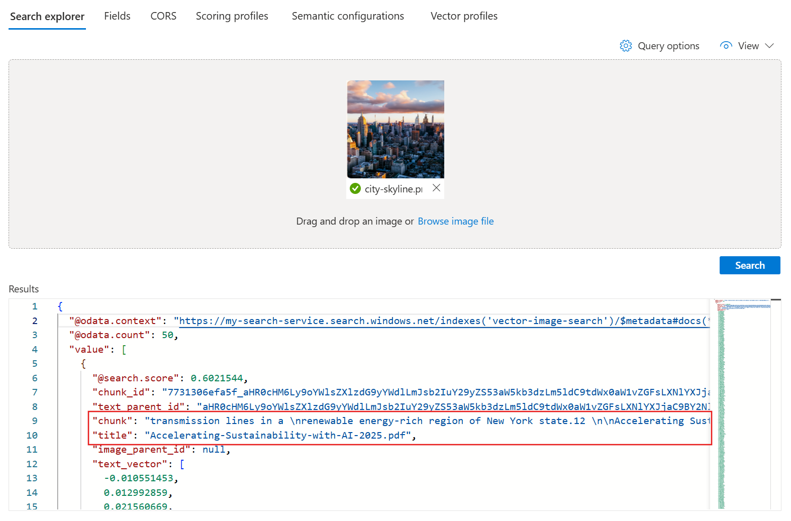

예: 이미지 쿼리
검색 탐색기는 이미지 보기를 통해 이미지를 쿼리 입력으로 허용하므로 지원되는 벡터라이저 기술 쌍을 사용해야 합니다. 자세한 내용은 검색 인덱스에서 벡터라이저 구성을 참조하세요.
호텔 샘플 인덱스가 이미지 벡터화를 위해 구성되지 않았습니다. 이미지 쿼리를 실행하려면 Quickstart: Azure Portal 벡터 검색에 설명된 대로 인덱스를 만듭니다. 빠른 시작에서는 텍스트 기반 샘플 데이터를 사용하므로 이미지가 포함된 문서를 사용해야 합니다.
이미지 쿼리를 실행하려면 이미지를 선택하거나 검색 영역으로 끌어서 검색을 선택합니다. 검색 탐색기는 이미지를 벡터화하고 쿼리 실행을 위해 검색 엔진에 벡터를 보냅니다. 검색 엔진은 지정된 k 결과 수까지 입력 이미지와 충분히 유사한 문서를 반환합니다.
이미지 검색에 대한 검색 결과의 스크린샷.

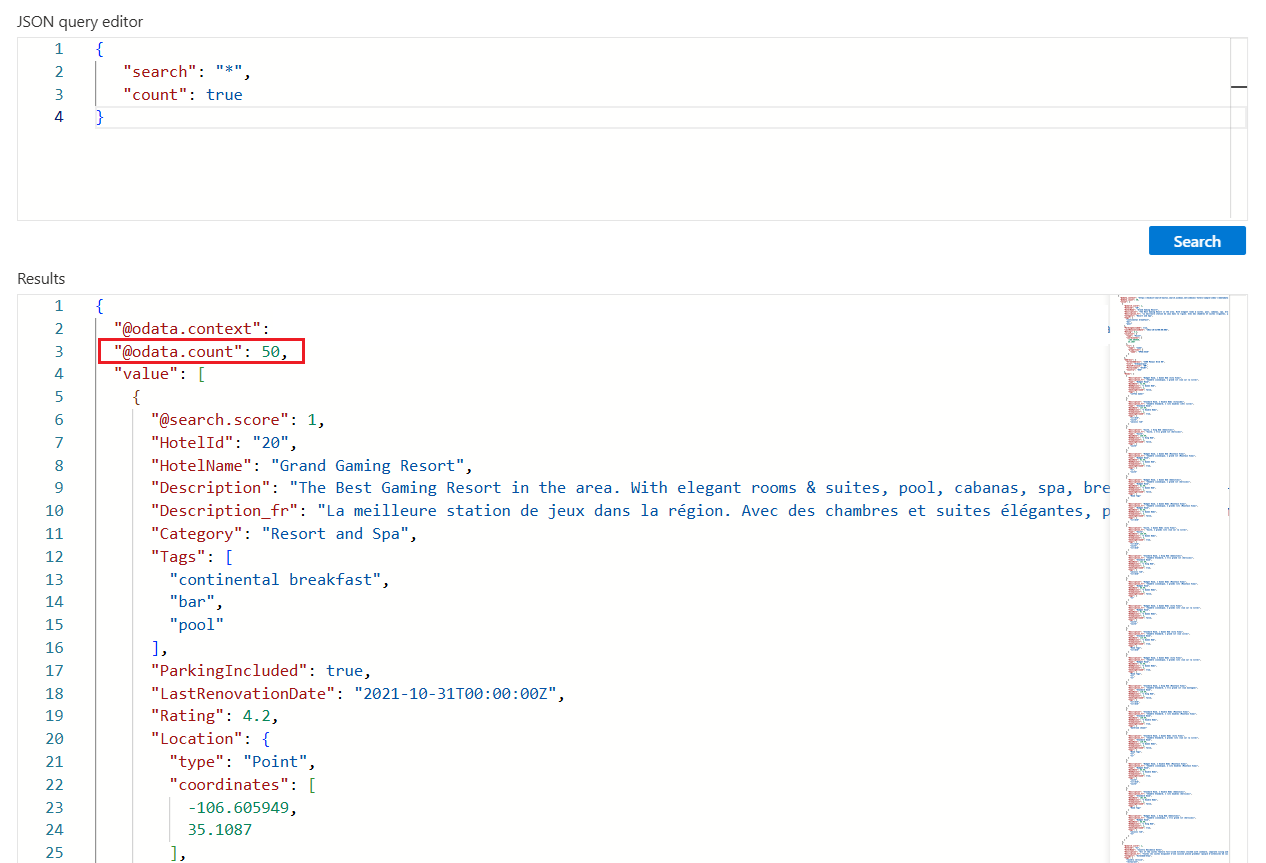

콘텐츠를 처음 살펴보려면 용어가 제공되지 않은 검색을 선택하여 빈 검색 을 실행합니다. 빈 검색은 문서 컴퍼지션을 검토할 수 있도록 전체 문서를 반환하므로 첫 번째 쿼리로 유용합니다. 빈 검색에서는 검색 점수가 없으며 모든 문서에 대해 임의의 순서"@search.score": 1 로 문서가 반환됩니다. 기본적으로 검색 요청당 50개의 문서가 반환됩니다.
인덱스에서 찾은 일치 항목 수를 가져오기 위해 추가 "count": true 합니다. 빈 검색에서 개수는 인덱스의 총 문서 수입니다. 정규화된 검색에서는 쿼리 입력과 일치하는 문서 수입니다. 서비스는 기본적으로 상위 50개 일치 항목을 반환하므로 개수는 결과에 반환된 것보다 인덱스의 일치 항목이 더 많을 수 있습니다.
빈 검색에 해당하는 구문은 다음과 *같습니다"search": "*".
   "search": "*",
   "count": true
결과
count 예제의 스크린샷

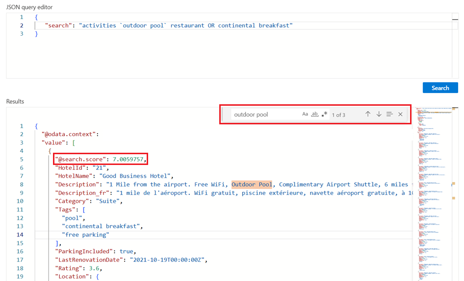

연산자가 있거나 없는 자유 형식 검색은 사용자 지정 앱에서 Foundry IQ로 전송된 사용자 정의 쿼리를 시뮬레이션하는 데 유용합니다. 인덱스에서 검색 가능한 것으로 지정된 필드만 일치 항목에 대해 검색됩니다.
자유 텍스트 쿼리에는 JSON 보기가 필요하지 않지만 이 문서의 다른 예제와 일관성을 위해 JSON에 제공합니다.
검색 조건으로 쿼리 용어나 표현식을 제공하면 검색 순위가 적용됩니다. 다음 예제에서는 무료 텍스트 검색을 보여 줍니다. @search.score는 기본 채점 알고리즘을 사용하여 일치에 대해 계산된 관련성 점수입니다.
    "search": "activities `outdoor pool` restaurant OR continental breakfast"
결과
Ctrl-F 사용하여 결과 내에서 특정 관심 조건을 검색할 수 있습니다.
무료 텍스트 쿼리 예제의 스크린샷

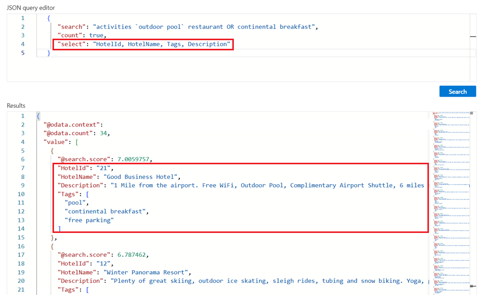

검색 결과의 필드 제한
"select"에서 더 읽기 쉬운 출력을 위해 명시적으로 명명된 필드에 결과를 제한하려면 추가 합니다. 인덱스에서 검색 가능한 것으로 지정된 필드만 결과에 표시될 수 있습니다.
   "search": "activities `outdoor pool` restaurant OR continental breakfast",
   "count": true,
   "select": "HotelId, HotelName, Tags, Description"
결과
검색 결과에서 필드 제한 예제의 스크린샷

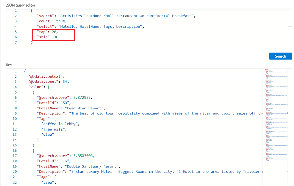

** 다음 결과 묶음 반환
Foundry IQ는 검색 순위에 따라 상위 50개 일치 항목을 반환합니다. 호텔 샘플 색인은 50개의 호텔만 포함하고 있으므로, 페이징을 설명하기 위해 더 작은 수를 사용합니다. 일치하는 다음 문서 "top": 20"skip": 10 집합을 가져와서 결과 집합을 20개 문서(기본값: 50, 최대값 1000)로 늘리려면 처음 10개의 문서를 건너뜁니다. 문서 키(HotelId)를 확인하여 문서를 식별할 수 있습니다.
순위가 매겨진 결과를 얻으려면 쿼리 용어나 표현과 같은 검색 기준을 제공해야 합니다. 검색 점수는 검색 결과를 더 깊이 들어가면 감소합니다.
   "count": true,
   "select": "HotelId, HotelName, Tags, Description",
   "top": 20,
   "skip": 10
결과
다음 검색 결과 배치를 반환하는 예시의 스크린샷

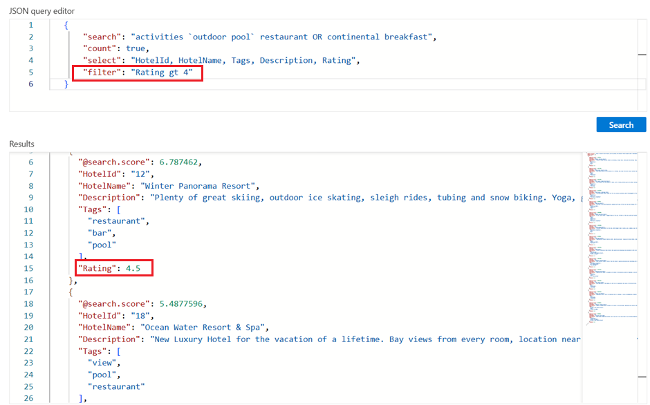

필터 표현식 (크다, 작다, 같다)
매개 변수를 filter 사용하여 포함 또는 제외 조건을 지정합니다. 이 필드는 인덱스에서 필터링 가능한 것으로 특성화되어야 합니다. 이 예제에서는 4보다 큰 등급을 검색합니다.
    "count": true,
    "select": "HotelId, HotelName, Tags, Description, Rating",
    "filter": "Rating gt 4"
결과
필터 예제의 스크린샷.

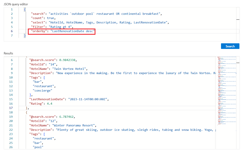

결과 정렬
검색 점수 외에 다른 필드를 기준으로 결과를 정렬하는 데 추가 orderby 합니다. 이 필드는 인덱스에서 정렬 가능으로 특성이 지정되어야 합니다. 필터링된 값이 동일한 경우(예: 동일한 가격) 순서는 임의이지만 더 심층적인 정렬에 대한 조건을 추가할 수 있습니다. 다음은 이를 테스트하는 데 사용할 수 있는 예제 식입니다.
    "count": true,
    "select": "HotelId, HotelName, Tags, Description, Rating, LastRenovationDate",
    "filter": "Rating gt 4",
    "orderby": "LastRenovationDate desc"
결과
정렬 예제의 스크린샷
