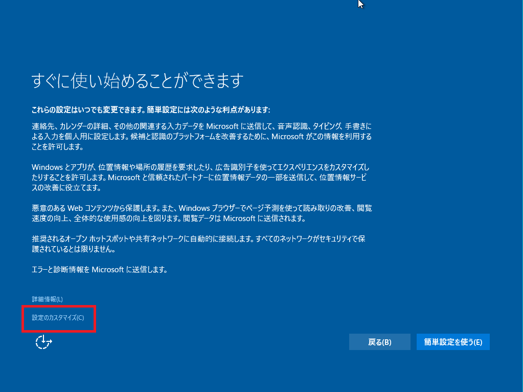

    Recovery を開始
    セットアップ 途中で「直ぐに使い始めることができます」が表示された場合は「設定のカスタマイズ」をクリックし設定を全て「無効」にする
    (セット接続~~ と表示されてエラー?に成った場合は「スキップ」)
    アカウントは ローカルアカウント でセットアップ (セット から切り離してしるのでそう成る筈)
    アカウント名は必ず 「半角/英数」にする(此処ではセットアップで使用する一時的な物なので 「YOBI 1」等で OK、但しこのアカウントは予備として残すので其処を考慮し設定)
