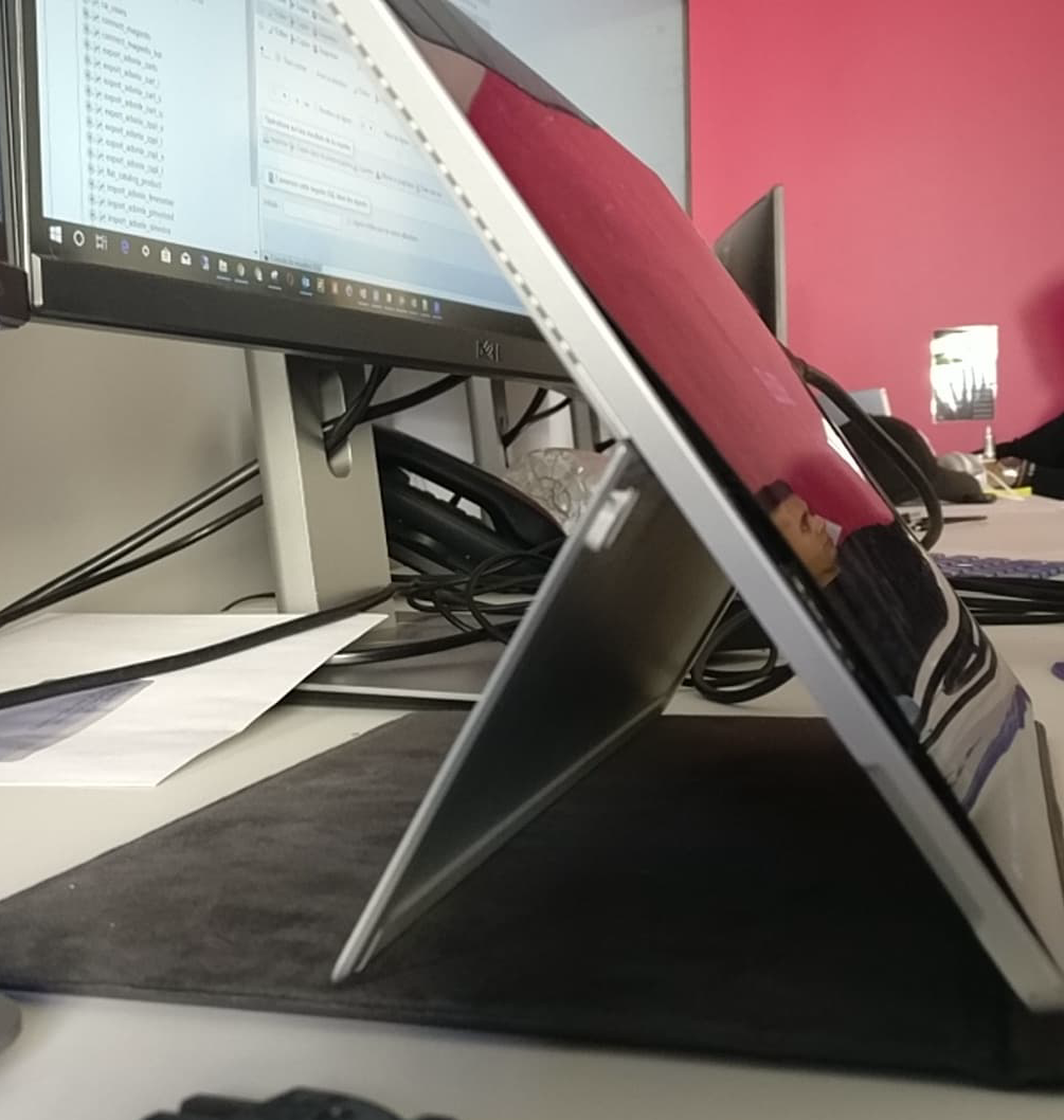

Bonjour ,
J'ai acheté cette Surface Pro il y a bientôt 3ans et maintenant je constate que le cote gauche et la partie  basse de l'ecran commencent a se décoller alors meme que l'appareil n'a jamais subit de chut ou de choc .
Pouvez vous me dire ou la faire réparer et si une prise en charge de la part de Microsoft est possible .

    J'ai le même problème après 9000 heures d'utilisation sur 2 ans et demi, dont 900 vraiment  intensives avec l'i7 à 100% et au maximum de sa température.
    Je me demande si avec le temps les batteries gonflent et poussent le milieu de l'écran, et qu'en utilisation intensive la chaleur ramollie la colle qui tient les éléments ensembles.
    Peut être que la solution est le remplacement des batteries, ce qui est un défi sur les surfaces pro. J'aimerais espérer 4 ans de durée de vie au minimum considérant le budget initial.

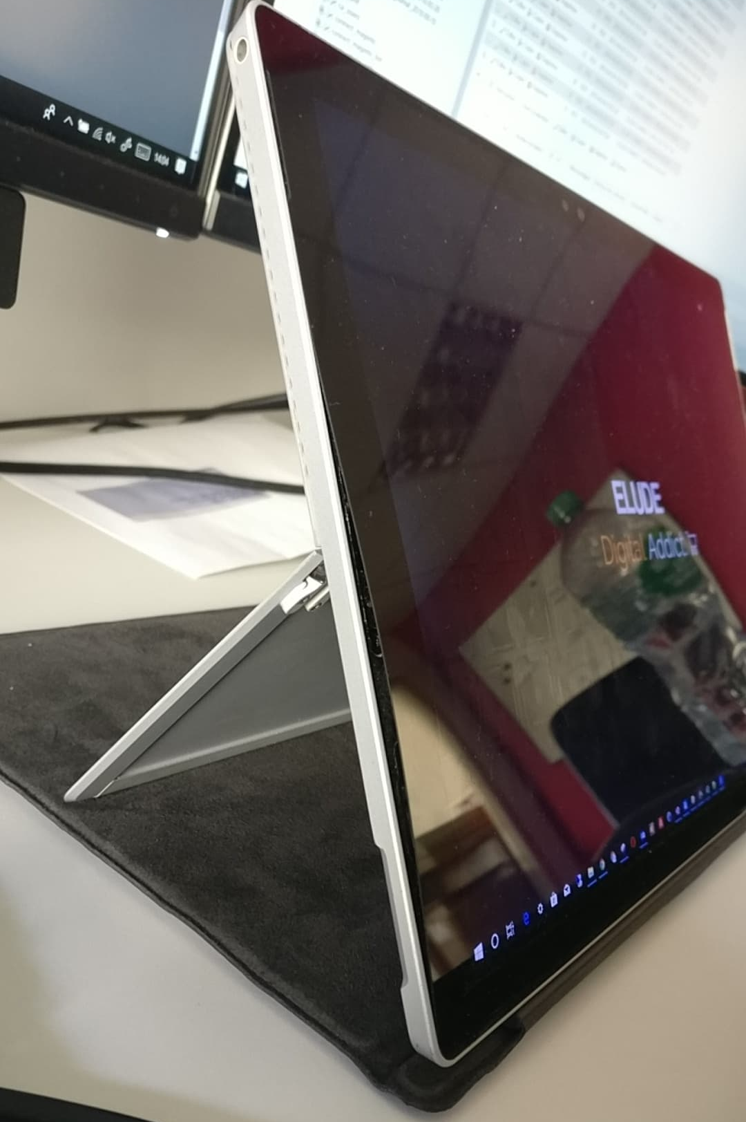

    J'ai le même problème que vous tous.
    J'ai acheté cette Surface Pro il y a bientôt 3ans et maintenant je constate que le cote gauche et la partie  basse de l’écran se décolle. Cela s'est produit alors que la surface pro était posée sur le bureau et que je travaillais dessus.
    Il semblerait qu'il y ai un vice de fabrication.
    Merci d'indiquer la procédure à suivre pour la réparation ce cette tablette. Obsolescence programmée ??

    Mon écran se décolle en bas à gauche. Il se décolle de plus en plus chaque jour. Quand j'observe l'intérieur je vois une poche métallique fortement gonflée. Cette poche existe à gauche et à droite, mais elle n'est gonflée qu'à gauche. C'est ce gonflement qui en poussant sur l'écran a fait que ce dernier ce décolle. On a beau appuyer sur l'écran, ce dernier ne s'applati pas en raison de la poche métallique qui est glonflée.
    Cette poche métallique semble faire 10 cm * 10 à gauche et autant à droite.
    Cela me parait être un défaut de fabrication qui doit être pris en charge qu'on soit sous garanti ou non.
    Je vous remercie de m'expliquer quel problème affecte ma surface pro 4 core i5 265 GO, 8GO Ram.
    Bien cordialement,
    Daniel

    J ai le même  souci que ces messieurs.le côté  gauche l ecran sest décollé..il est comme gondolé..on voit a l interieur..j ai aussi un problème  de scintillement depyis l achat..mon surface pro 4 a bientot 3 ans aussi  au mois de decembre...
    Faudrait monté un collectif.. rassembler  le maximun de personne et pousser microsoft devant la justice....
    Vous en pensez quoi daniel?et Zaneb?
    C est svandaleux de la part de microsoft 3 ans que sa scintille l ecran et maintent sa se decolle.....
