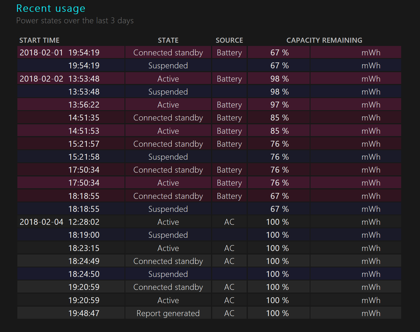

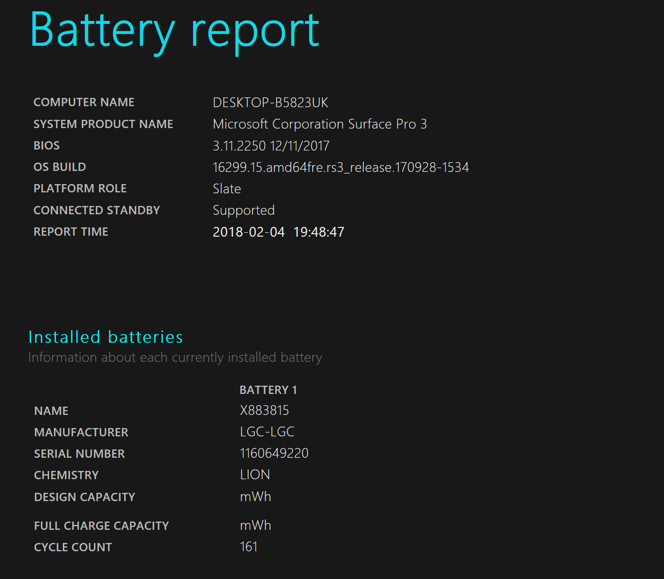

    2018-02-04T21:06:01+00:00
    Voila le problème , j’avais parfaitement raison .
    capacity remaining n’est pas affiché
    design capacity et full charge capacity ne sont pas lu également par le firmware de la surface .
    Donc les conclusions que j’avais tirées sont juste .
    Please j’ai besoin de plus de retour de ceux qui sont touchés.
    Pour repondre à ta question Connected standby c’est le pourcentage de battery lorsque la tablette rentre en veille .
    Voila il ne faut pas avoir BAC + 9 en informatique pour trouver l’origine des problèmes.
    2018-02-04T16:01:30+00:00
    j ai la manip dans le CMD et je trouve cela
    par contre ce qui m interpelle c est connected standby (c est quoi??)

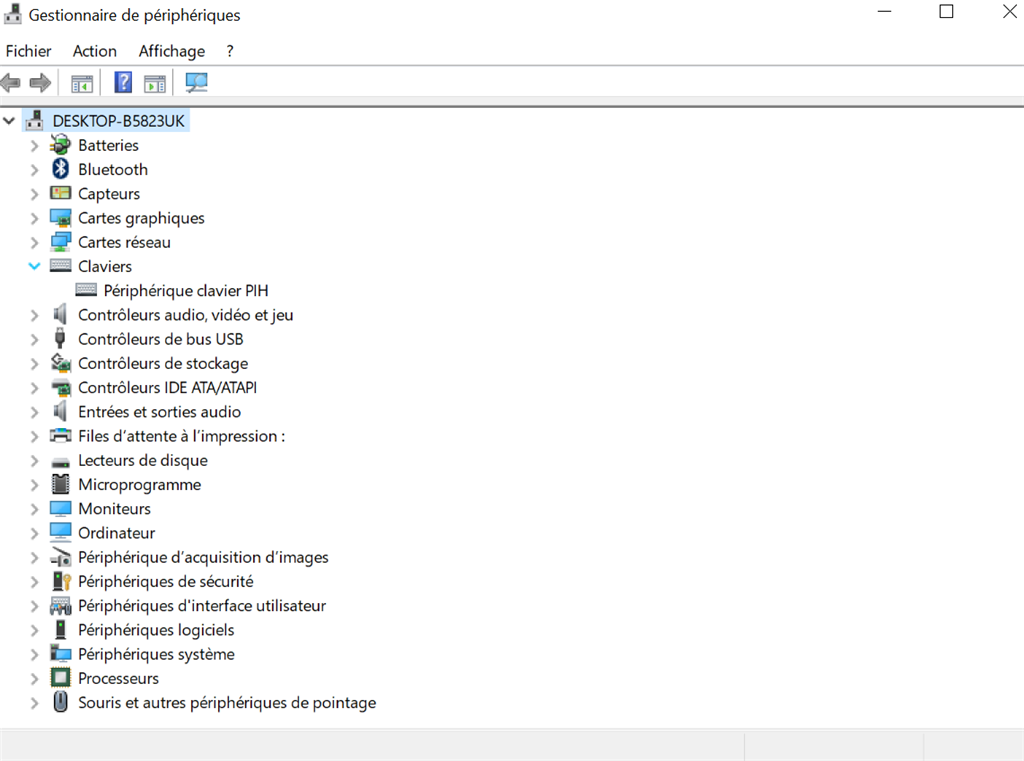

    bonjour,
    excusez moi pour mon ton de réponse!
    comme précédement, je suis dans le meme cas que MoniqueVal
    c'est a dire : le type cover n'est plus reconnu par la surface pro 3
    les propos de MoniqueVal
    Mon clavier type cover n'est plus reconnu par ma surface alors qu'il est reconnu par d'autre. J'ai tout essayé, réinitialisation, nettoyage des aimants, démarrage forcé, mises à jour. Lorsque je veux aller dans la gestion des périphériques, le clavier périphérique de filtrage pour clavier type cover ne s'y trouve pas, je n'ai que le clavier PIH. Existe-t-il un pilote à installer manuellement pour retrouver le clavier ?
    Je suis en Guyane et n'arrive pas à contacter le support même en payant.
    Merci de votre aide !
    comme suis l image, dans le gestionnaire périphérique, j ai : périphérique clavier PIH
    j ai réalisé toutes les étapes trouvés sur ce site : le site de microsoft
    et rien n'y fait
    meme la mise a jour des drivers ne changent pas l'état et mon gestionnaire périphérique me montre toujours : périphérique clavier PIH au lieu de type cover filter comme sur le site
