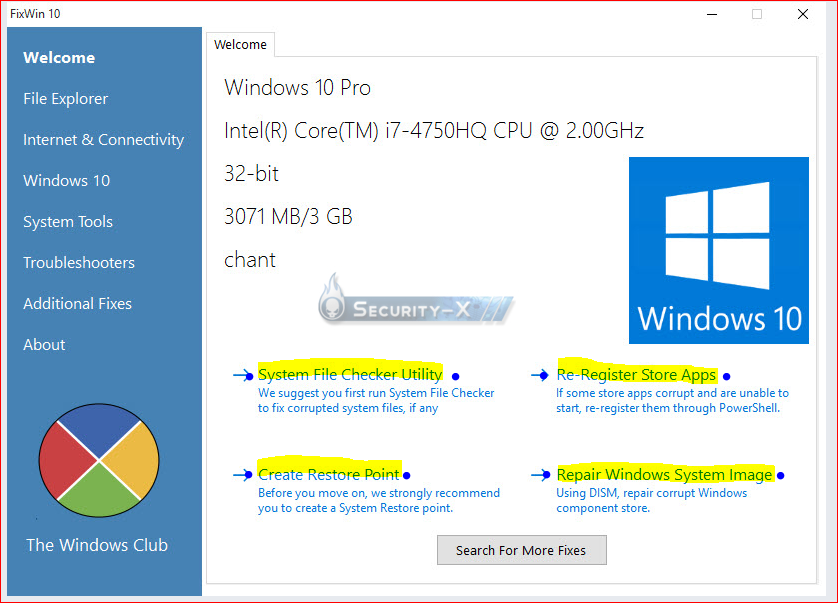

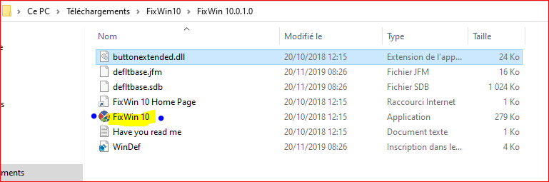

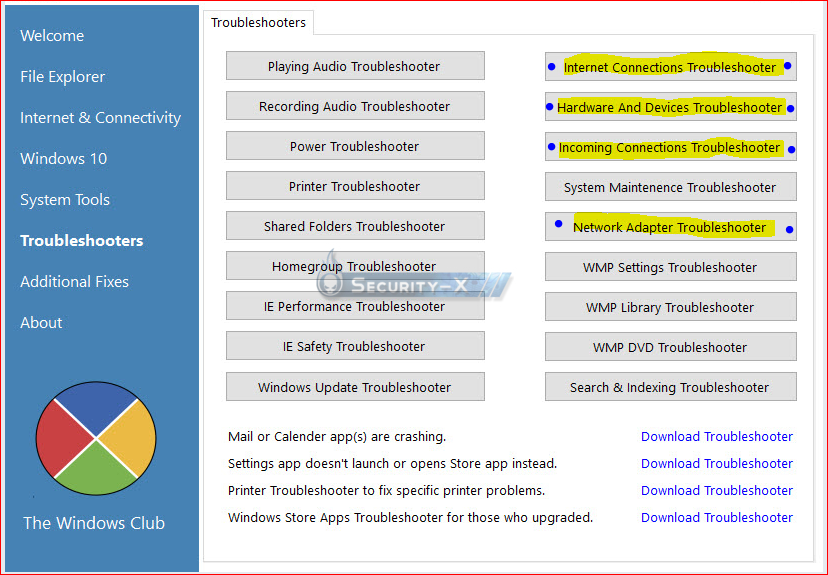

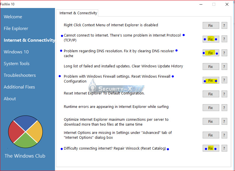

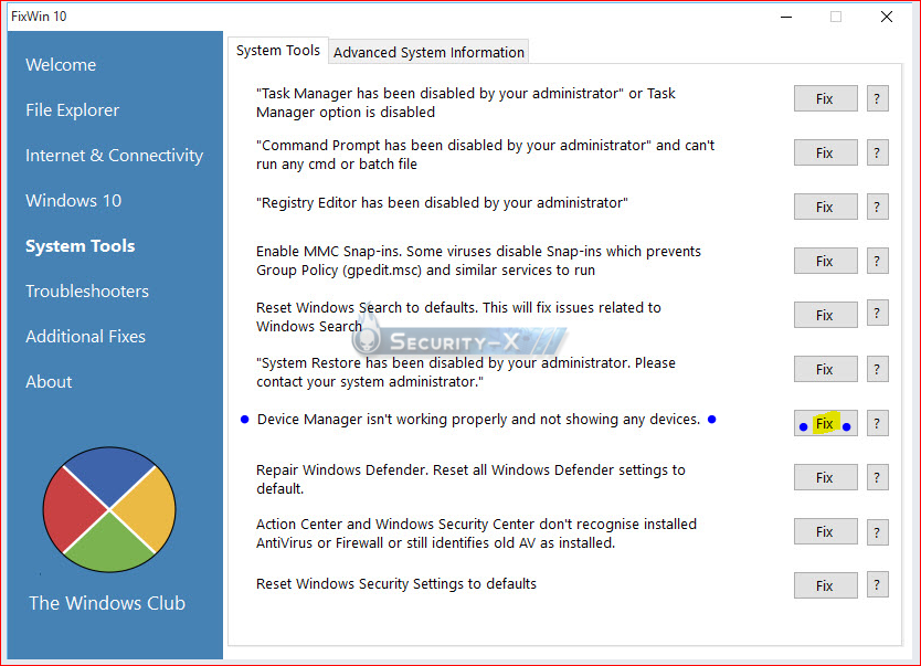

    Bonjour
    en faite votre PC rencontre des problèmes matériels
    certainement la raison de ces déconnexions!...
    vous allez suivre les indications si dessous:
    1. télécharger la boite à outils depuis ce lien https://forum.security-x.fr/tutoriels-317/tutoriel-fixwin-10-reparer-windows-10/
    2. une fois télécharger ouvrir la boite à outils comme ceci: clic droit sur cette icône et choix (exécuter en tant qu'administrateur)
    1. faire les 4 par clic dessus en premier voir exemple (suivre points bleuet surlignés jaune (un clic)
    4)  voir cliquer sur les fix comme sur l'exemple un à un et attendre quelques instants
    5)
    6)
    1. une fois que tout à été fait (voir redémarrer le PC/Système)
    comme ceci:
    menu démarrer et choix redémarrer
