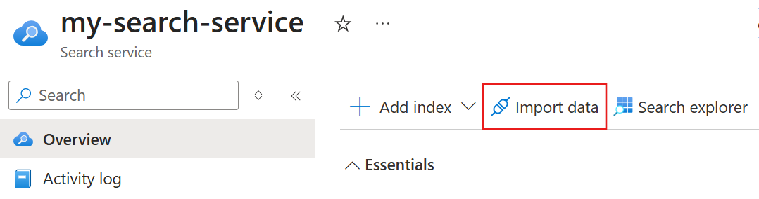

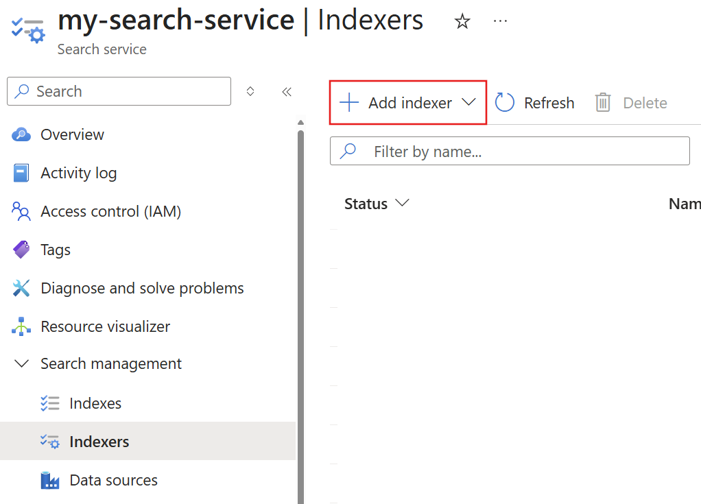

Cuando esté listo para crear un indexador en un servicio de Foundry IQ remoto, necesita un cliente de búsqueda. Un cliente de búsqueda puede ser el Azure portal, un cliente REST o código de aplicación que crea instancias de un cliente de indexador. Se recomiendan las API de REST o Azure portal para el desarrollo temprano y las pruebas de prueba de concepto.
Vaya al servicio Foundry IQ en el portal de Azure.
Elija entre las siguientes opciones:
Importar datos: este asistente crea todos los elementos necesarios, incluido el indexador. Otros enfoques requieren un origen de datos y un índice predefinidos.
Agregar indexador: un editor visual para especificar una definición de indexador.
