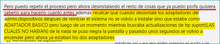

    Ahí tengo que desinstalar solo si esta como controlador verdad porque hay otras opciones de Nvidia y intel pero no son de controladores intel(R) computing improvement program , y de Nvidia hay dos(Fram View y otro es el software sistema PhysX) habia otro mas pero este si era controlador y este si lo desisntale los demas los puedo dejar asi normal verdad
    Imagenesto es normal el que no estaba antes que desinstale lo de los controladores es el CONTROLADORA DE VIDEO 3D porfa digame si es normal ese aparecio luego de desinstalr el controlador software del NVIDIA

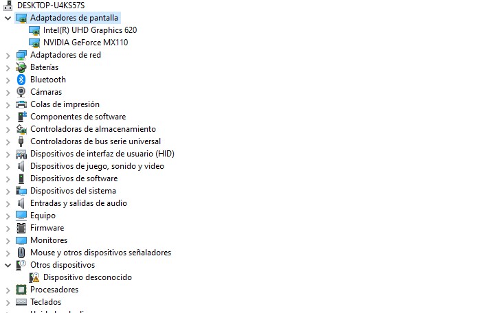

    Ademas que despues de desisntalar el de intel desde admin. de dispositivos al reiniciar aparecio en los adaptadores de pantalla esto   (ADAPTADOR DE PANTALLA BASICO DE MICROSOFT)
    Disculpe pero entre al asistente de soporte de hp y no hay nada en las actualizaciones porfa no se si es un error (entre despues que desisntale los adaptadores de pantalla desde el admin.dispositivos)

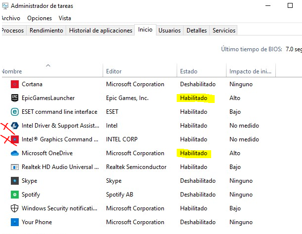

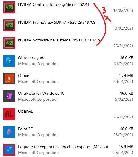

    Para comenzar le sugiero desinstalar Intel driver & support, también desinstale Intel graphic command (los que deje en la imagen de abajo con una cruz roja)
    Entre a agregar y quitar programas o a Aplicaciones y programas, búsquelo en la lista y los desinstala

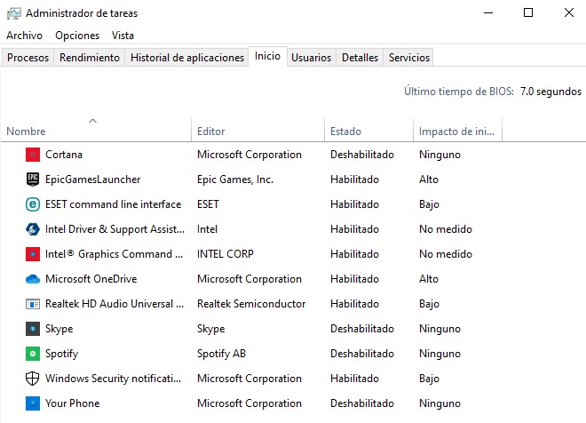

    Respecto al antivirus, no diré que Eset Nod sea malo, pero si es free le sugiero desinstalalo y deje solo a Windows Defender
    Entre al administrador de tareas y lo que deje resaltado, Deshabilítelo

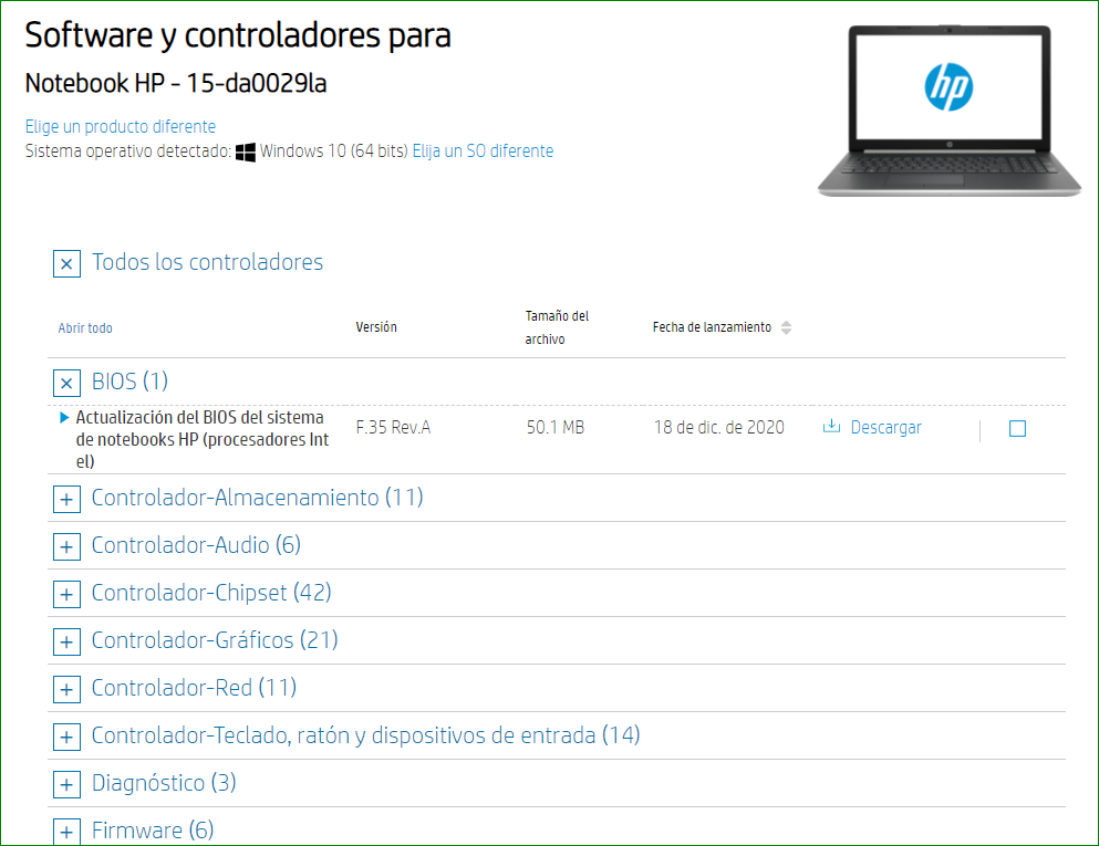

    Después entre a la pagina de HP, controle que sea su modelo exacto, si bien lo buscare de acuerdo al que me dio, no sea cosa que se cambie, revise por las dudas.....
    Notebook HP - 15-da0029la
    Imagen
    Si es que no lo tiene instalado o piense que no esta actualizado descargue el Support assistant

    Luego entre al Aplicaciones y características y revise si en la lista esta Nvidia y el controlador de pantalla de Intel, si los ve, desinstálelos
    es posible que le pida reinicio.
    al finalizar abra el administrador de dispositivos, y desinstale los dos adaptadores, si es que al desinstalar esta el cuadro de Eliminar controlador, lo marca para que después del reinicio no los vuelva a instalar
    Cuando haya terminado con lo anterior abra HP Support Assitant y busque actualizaciones para el equipo (desde ahí) acepte e instale todo lo que aparece en la lista, de seguro al finalizar también se corregirá lo del dispositivo
    es muy mas que probable que deba reiniciar el equipo  varias veces, si es que se lo pide el asistente de instalación hágalo, no lo deje para después.
    Una vez hecha todas las instalaciones y reiniciado el equipo las veces que sean, abra el administrador de dispositivo y revise si eta todo bien.
    Haga una captura como la que me dejo antes, mostrando los controladores de pantalla

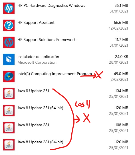

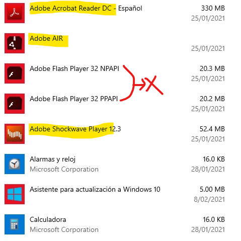

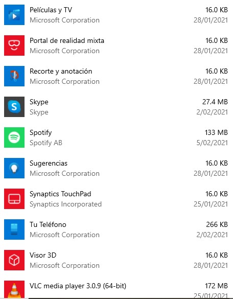

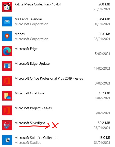

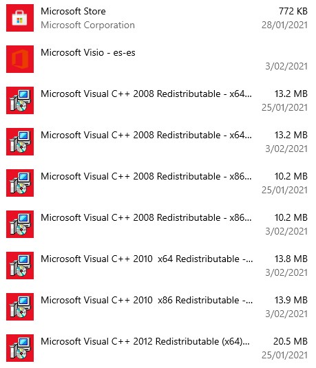

    También voy a necesitar que entre a Programas y características y haga una captura de todos los programas que tiene instalado

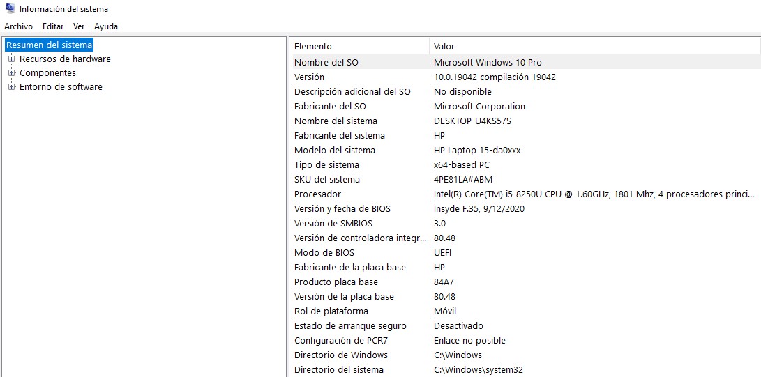

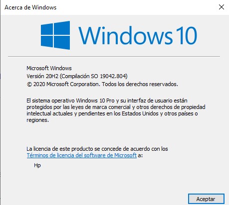

    Perfecto!!!

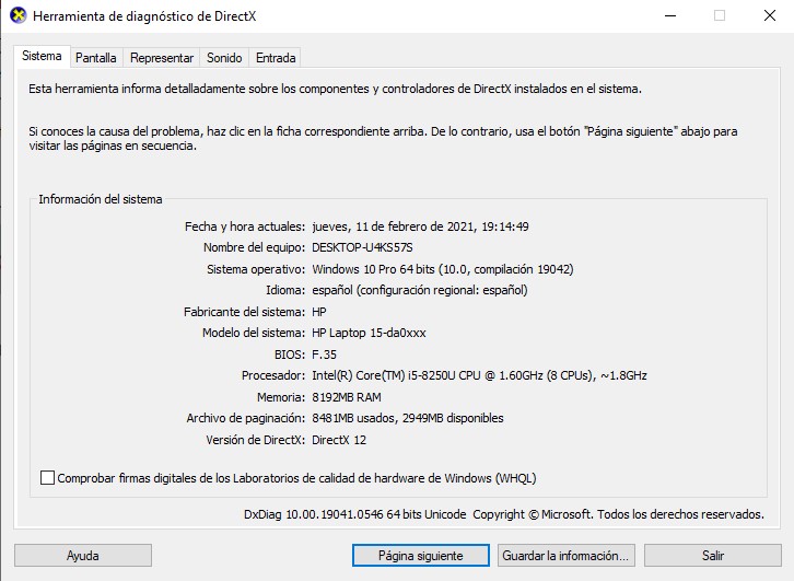

    solo le pido un dato mas ya que en ambos lugares el modelo de su equipo no me figura completo  HP 15-da0xxx
    Imagen
    Aparte estoy viendo en Administrador de dispositivos que tiene uno como desconocido
    "RECALCAR QUE LOS DOS CONTROLADORES DE PANTALLA ESTAN ACTUALIZADOS DESDE SUS PAGINAS DE FABRICANTES (nvidia-intel)"
    ese también  puede ser uno de los problemas ya que lo que Ud bajo de las paginas de los fabricantes de chipset y esos controladores pueden diferir o ser incompatibles en la confección y arquitectura  de cada controlador que actuará  y que deberán convivir en el mismo equipo
    De todas formas antes de aventurarme a dar una solución esperaré a que me de el modelo exacto de su dispositivo
