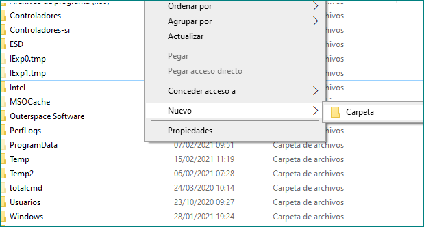

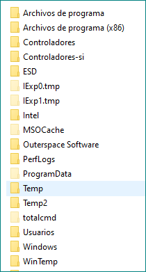

    HP Guarda los controladores en la carpeta swsetup, si la abre vera que hay varios archivos....
    MI sugerencia
    Opción 1
    cree otra carpeta como por ejemplo swsetup-old, luego entre a swsetup y selecciones todos los archivos da clic con botón derecho Cortar luego abre la carpeta recién creada y da clic con botón derecho Pegar
    Opción 2 (mas fácil)
    Se para en la carpeta swsetup da clic con botón derecho Cambiar nombre y lo renombra a swsetup-old, luego se para en cualquier espacio blanco del cuadro y presiona el botón derecho del rato y del menú contextual da clic a Nuevo y luego clic en Carpeta
    y la nombra swsetup
    o sea que ud ahora vera la carpeta swsetup y la carpeta swsetup-old una debajo de la otra en el root del C

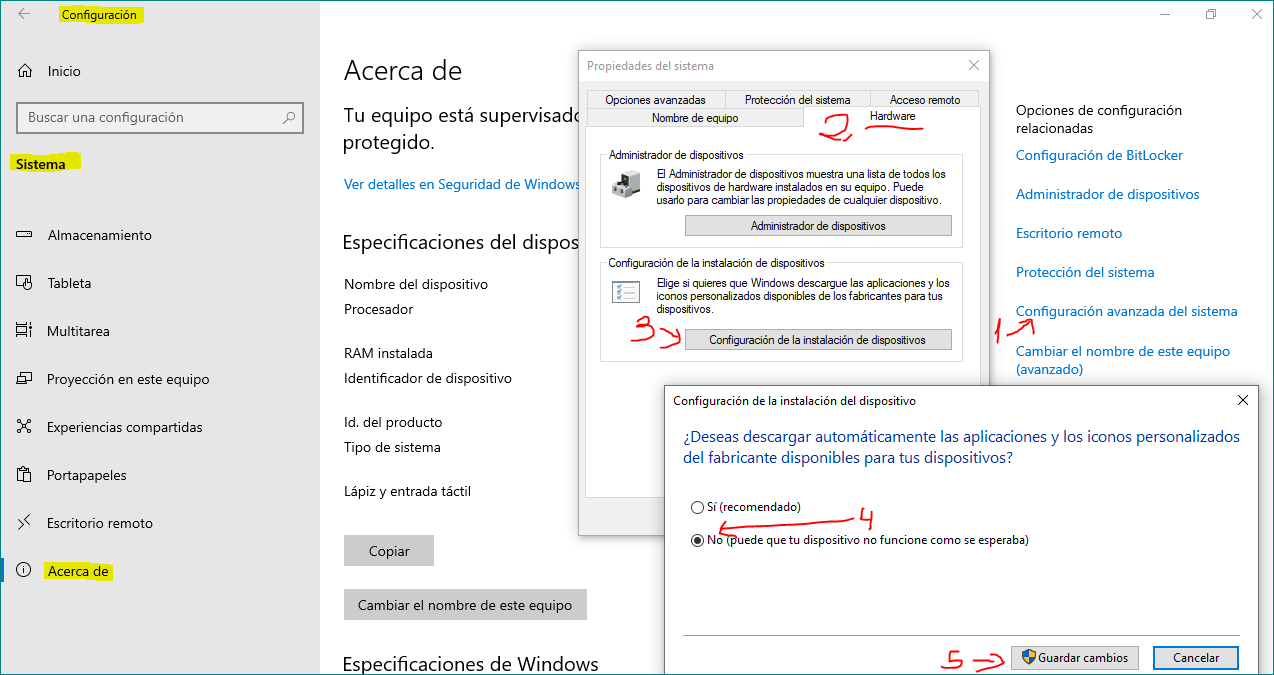

    ahora vamos a cambiar una configuración en las actualizaciones...
    Entra a Configuración, Sistema, Acerca de y en la lista que esta a la derecha 1) da clic en  Configuración avanzada de sistema  2) da clic en la pestaña Hardware, 3)clic en Configuración de la instalación de dispositivos4) Clic en No, 5) Guardar cambios
    Vuelva al Administrador de dispositivos y desinstale los dos controladores de Pantalla.
    Reinicie el equipo
    Una vez echo eso busque actualizaciones con el asistente de HP
    Atento a respuestas
    Nota: en ninguna de las dos opciones respecto a la carpeta swsetup tiene que eliminar esos archivos, por ese motivo le hago crear una carpeta nueva.

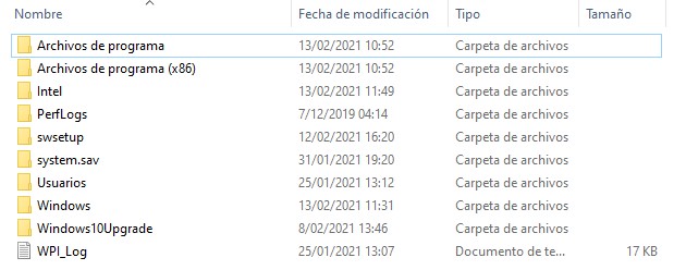

  4. Anónimas
    2021-02-15T14:03:51+00:00
    este es normal sin hacer naday este es el que me pidio

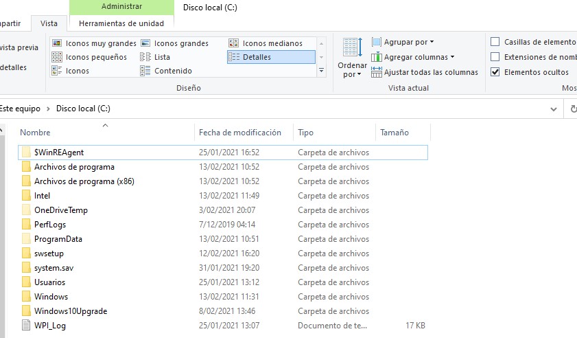

  5. Anónimas
    2021-02-15T11:59:03+00:00
    Hola,

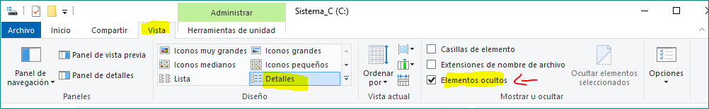

    Antes de la lista le pido una captura mas...
    entre al root disco C (donde se ve Archivo de programas, Usuario, Windows etc)
    Quiero revisar, porque ya creo el porque el asistente de HP no hizo actualizaciones.
    Por las dudas que la carpeta que estoy buscando este oculta, antes de hacer la captura entre a las opciones del Administrador de tareas y marque la opción Elementos ocultos
    la imagen seria algo así:
    Después de hacer la captura vuelva a desmarcar la opción Elementos ocultos
    Atento a su respuesta
