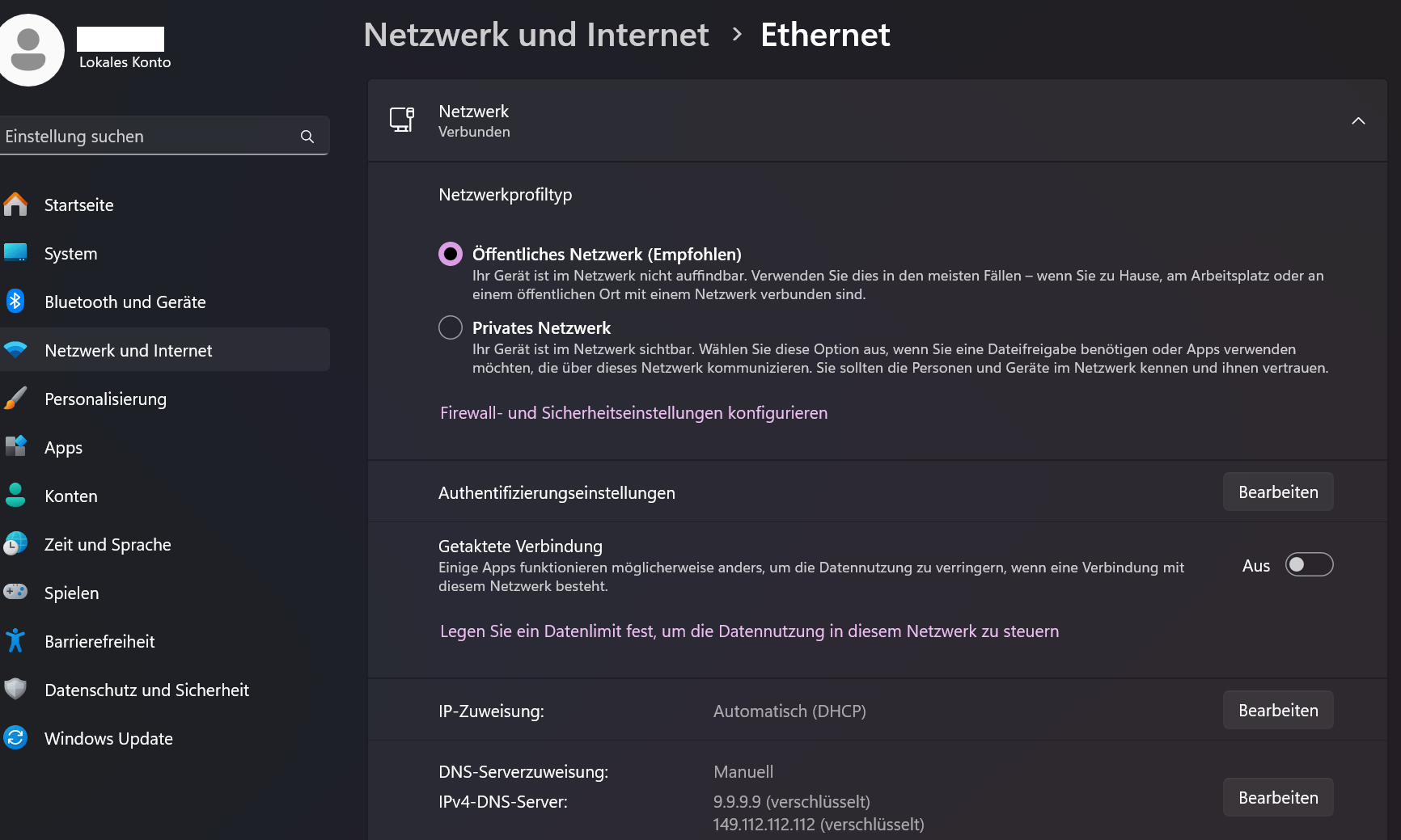

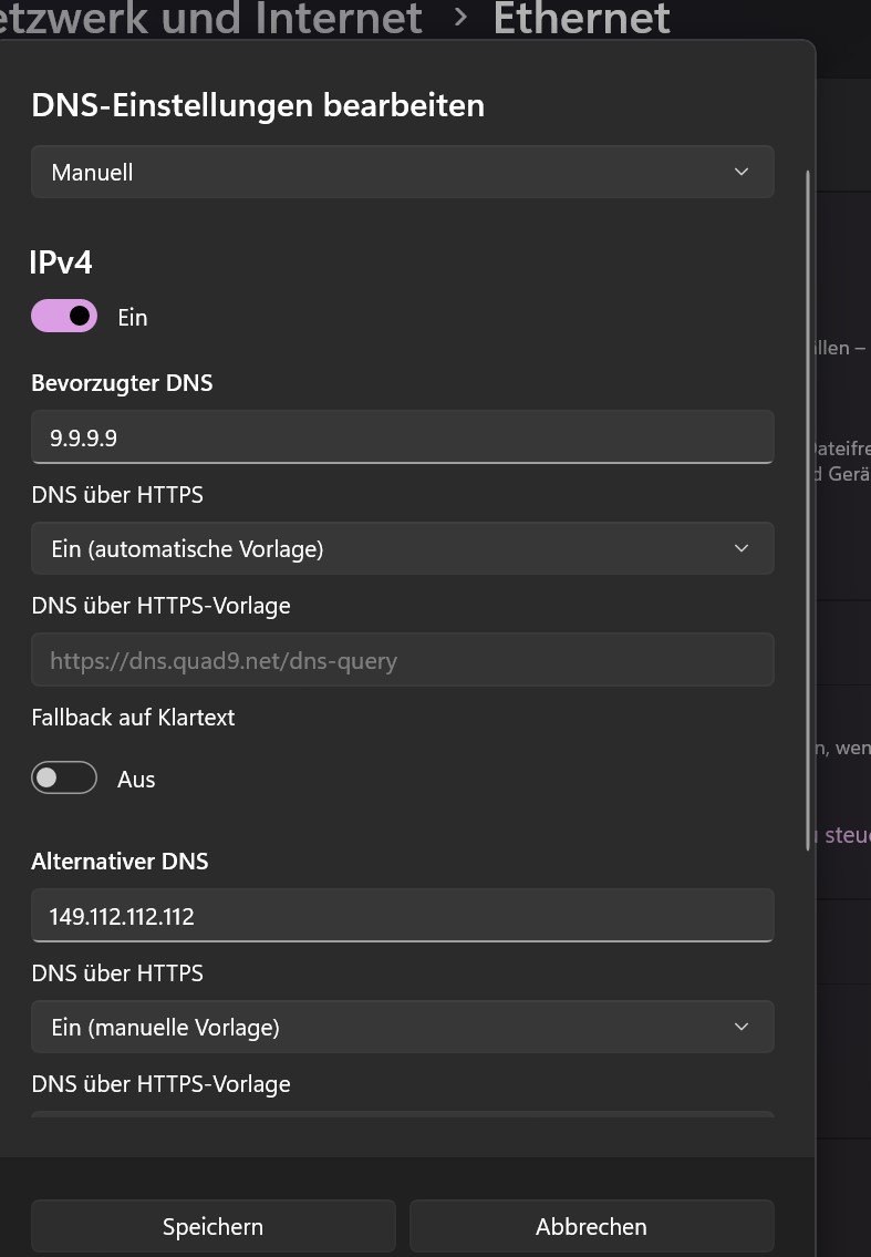

    2024-07-12T18:47:49+00:00
    Es scheint wirklich etwas mit den Vodafone DNS Servern zu tun zu haben. Wenn ich die DNS Server über die Einstellungen bei meinem Computer auf DNS Serverzuweisung manuell ändere, funktioniert Windows Smartscreen sofort. Trage ich dort die Vodafone DNS Server ein geht nichts mehr.
    Das heißt jedoch noch nicht, dass die Schuld bei Vodafone komplett liegt. Denn andere Dienste wie das Windowsupdate (auch DNS abhängig) funktioniert über Vodafone wie alle anderen Dienste normal
    Die Quad9 Server funktionieren
