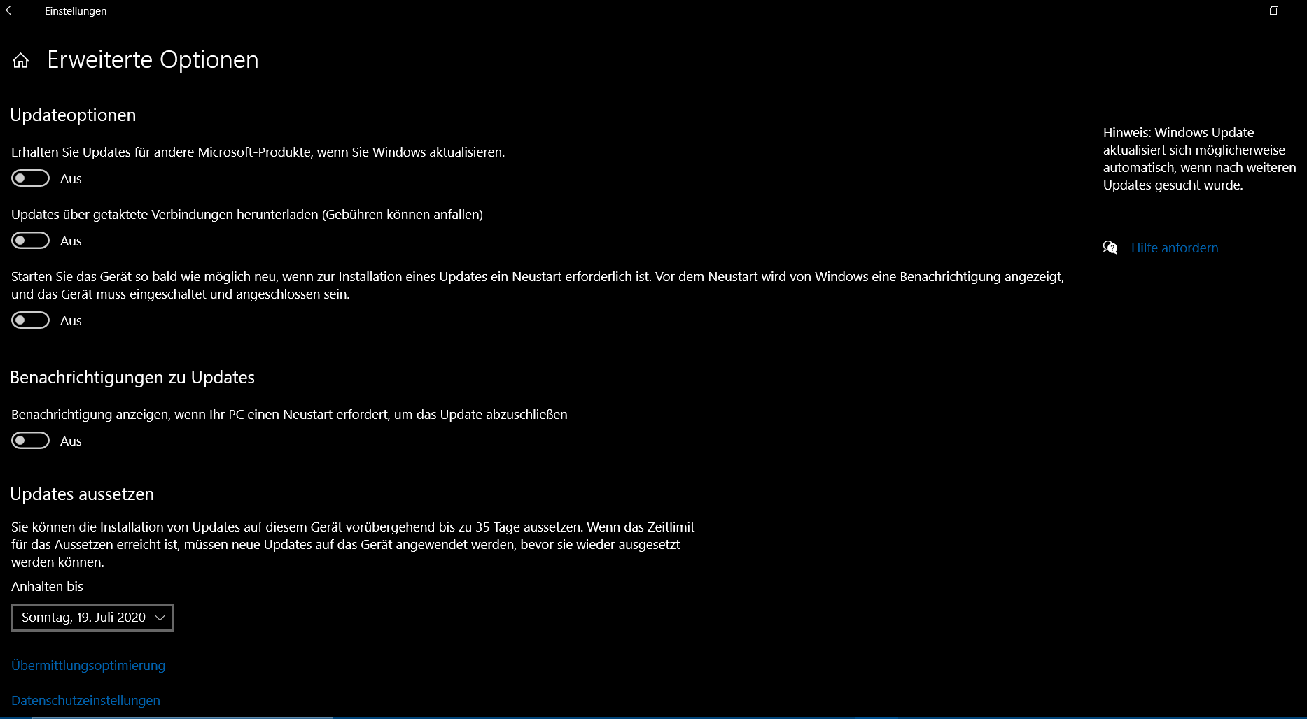

    2020-06-17T05:49:04+00:00
    Machen wir, setzen auch Updatepause, aber beim Ausschalten installiert sich KB4560960 immer wieder neu!
    2020-06-17T05:28:47+00:00
    2020-06-17T05:25:40+00:00
    danke, jedoch bisher kein Erfolg, nur Eintagsfliegen: siehe Antwort an MUE80. Noch einen Vorschlag?
