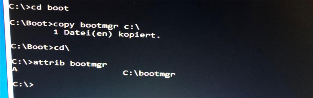

    Chris2704XYZ:
    Ergebnis von attrib bootmgr siehe Bild. Neustarten jetzt oder noch etwas tun, dass shr kommt?
    Jetzt noch dies machen:
    attrib +s +h +r bootmgr
    damit "Attrib bootmgr" ein shr anzeigt.
    Und Bootversuche kann man immer machen, es schadet ja nicht, wenn sie scheitern. ;-)
    Vom Löschen von bootnxt hatte ich nichts geschrieben, kopiere das auch von C:\Boot nach C:

    Okay, 1 Datei wurde erfolgreich kopiert.
    "C:" "dir" nochmal aktualisiert, bootmgr jetzt vorhanden bootnxt nicht mehr.
    2018-01-05T11:49:09+00:00
    Chris2704XYZ:
    • Wie kopiere ich die Datei bootmgt nach C:?
    im Ordner C:\Boot Folgendes machen:
    copy bootmgr c:\
    • Nach Kopie den Befehl "C:" und "attrib bootmgr" ausführen?
    Nein, von C:\Boot mit "cd" zurück nach C: wechseln und dort dann "attrib bootmgr" eingeben, Ergebnis posten.

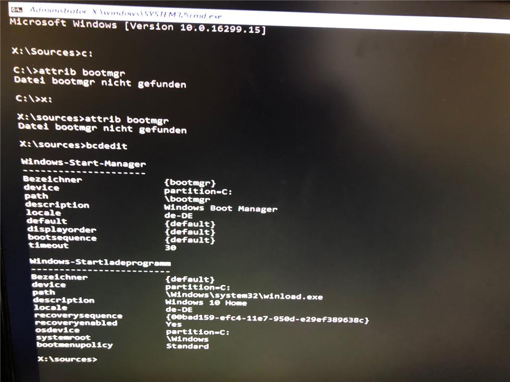

    bcdedit siehe Foto:
    Sieht halbwegs normal aus, die Pfade zur Windows-Installation sind alle richtig erkannt und eingetragen.
    bcdedit siehe Foto:

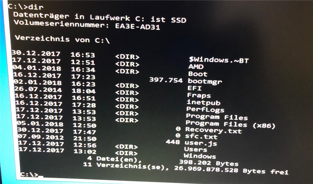

    Chris2704XYZ:
    Leider kein Ergebnis, habe es vorm Schlafen gehen abgebrochen, aber habe es gerade noch einmal gestartet
    Evtl. ist die Windows-Installation selbst ja auch noch beschädigt.
    Habe jetzt dir /a so in C; ausgeführt und dort findet man ein BOOTNXT vom 30.10.2015 und KEIN bootmgr.
    Dann die Datei bootmgr nach C:\ kopieren und testen, ob es danach booten kann.
    Ein "attrib bootmgr" in C: sollte das Ergebnis shr bringen.
    Wenn die Datei nicht kopierbar ist, vorher "attrib - s -h -r bootmgr" machen.
    Falls das System nicht bootet, welche Fehlermeldung?
    Weiterhin "bcdedit" eingeben und das Ergebnis posten.
