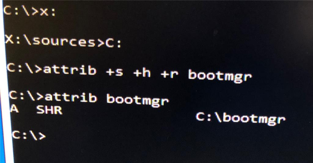

    okay, das hat geklappt! (siehe Bild am Ende) Jetzt der erste wirkliche Fortschritt: Der Boot von der SSD funktioniert soweit, dass die automatische Reparatur gestartet wird.
    Ja, ohne Bootmgr bootet sich's schlecht. Hätte von bcdboot in C:\ erstellt werden müssen. Warum er in C:\Boot gelandet ist, ist rätselhaft.

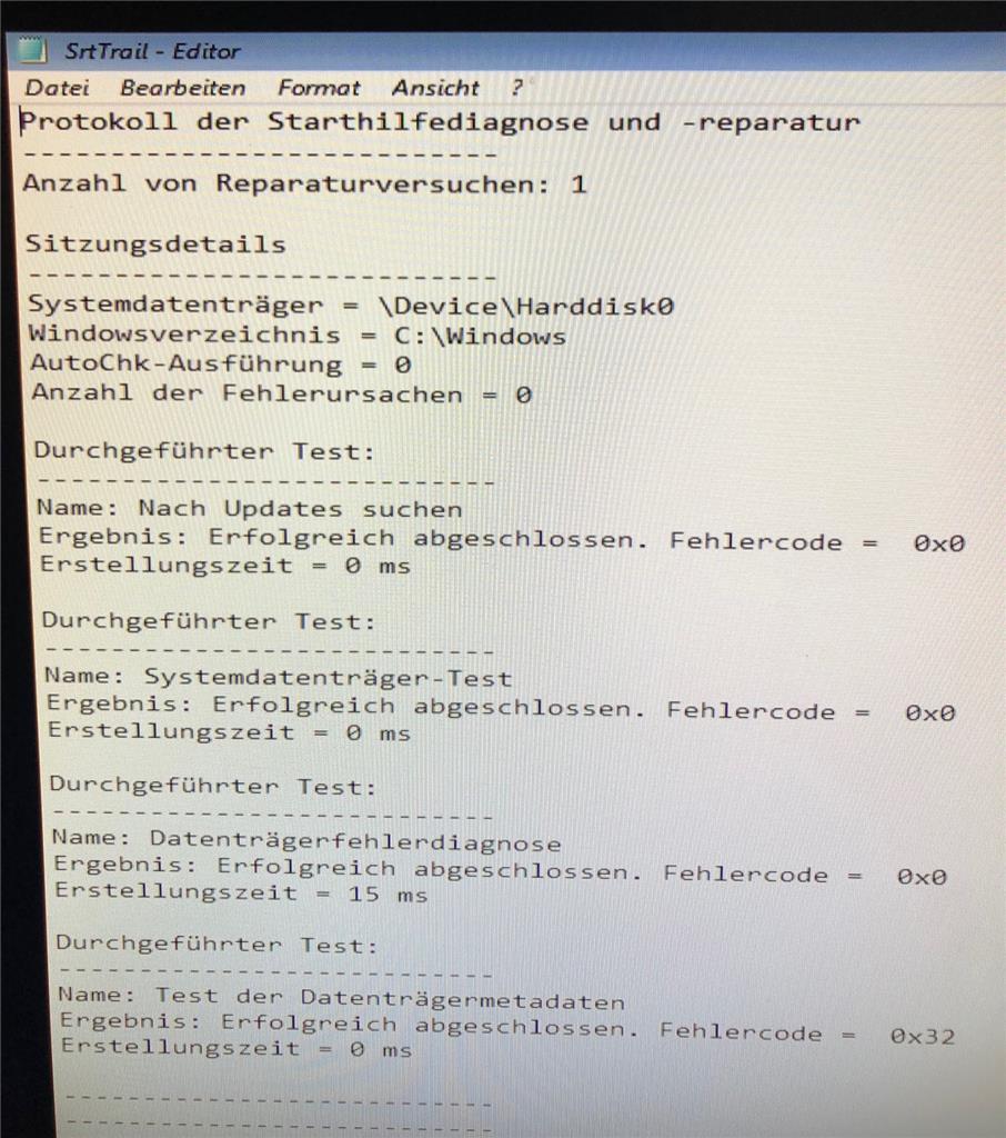

    Habe jetzt die üblichen Optionen der erweiterten Optionen. Starthilfe habe ich bereits 4 Mal ohne Erfolg ausgeführt. SrtTrail hat beim Test der Datenträgermetadaten Fehlercode 0x32 ausgespuckt.

    2018-01-05T13:28:58+00:00
