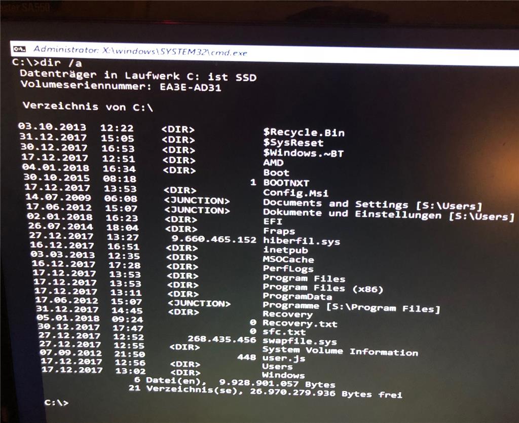

    • Leider kein Ergebnis, habe es vorm Schlafen gehen abgebrochen, aber habe es gerade noch einmal gestartet
    • Hab es gerade mal geprüft, die 2. Partition ist "bereits als inaktiv" gesetzt worden, also alles richtig in diesem Sinne.
    Habe jetzt dir /a so in C; ausgeführt und dort findet man ein BOOTNXT vom 30.10.2015 und KEIN bootmgr. (siehe Foto)

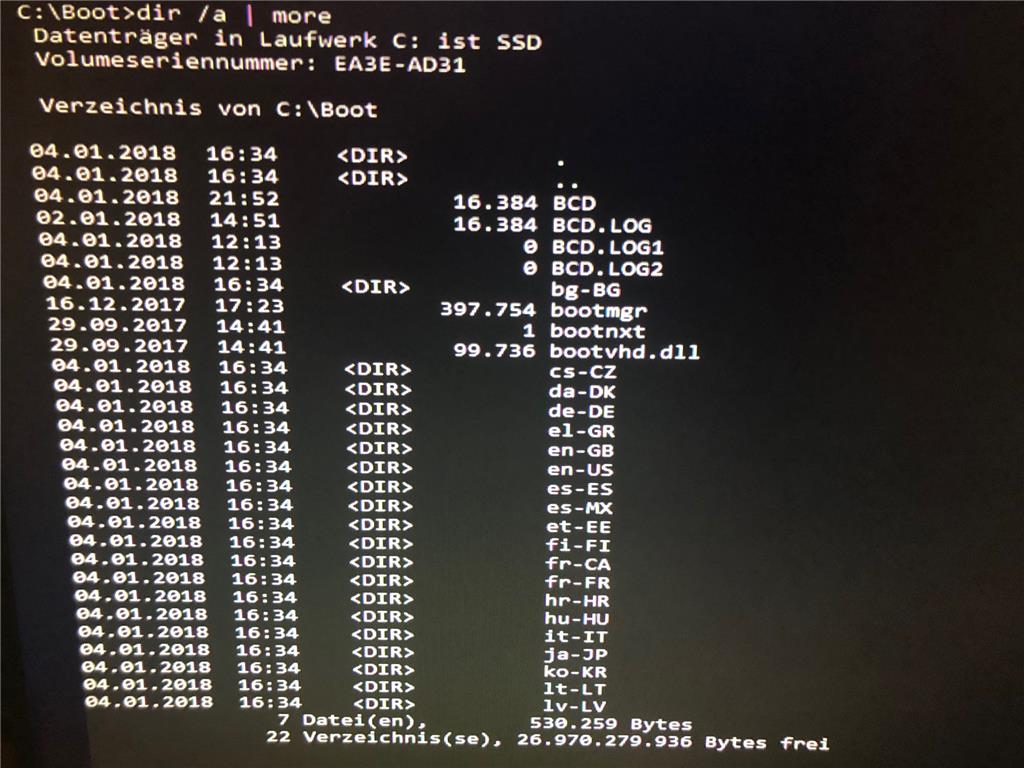

    Kannst du aus den Bildern erkennen, ob das so richtig lief?
    Man sieht, dass bcdboot.exe ganz gut gearbeitet hat. Allerdings:
    bootmgr und bootnxt sollten nicht in C:\Boot sondern direkt in C:\ vorliegen.
    Kontrolliere das mal. Mache in C: ebenfalls ein "dir /a"

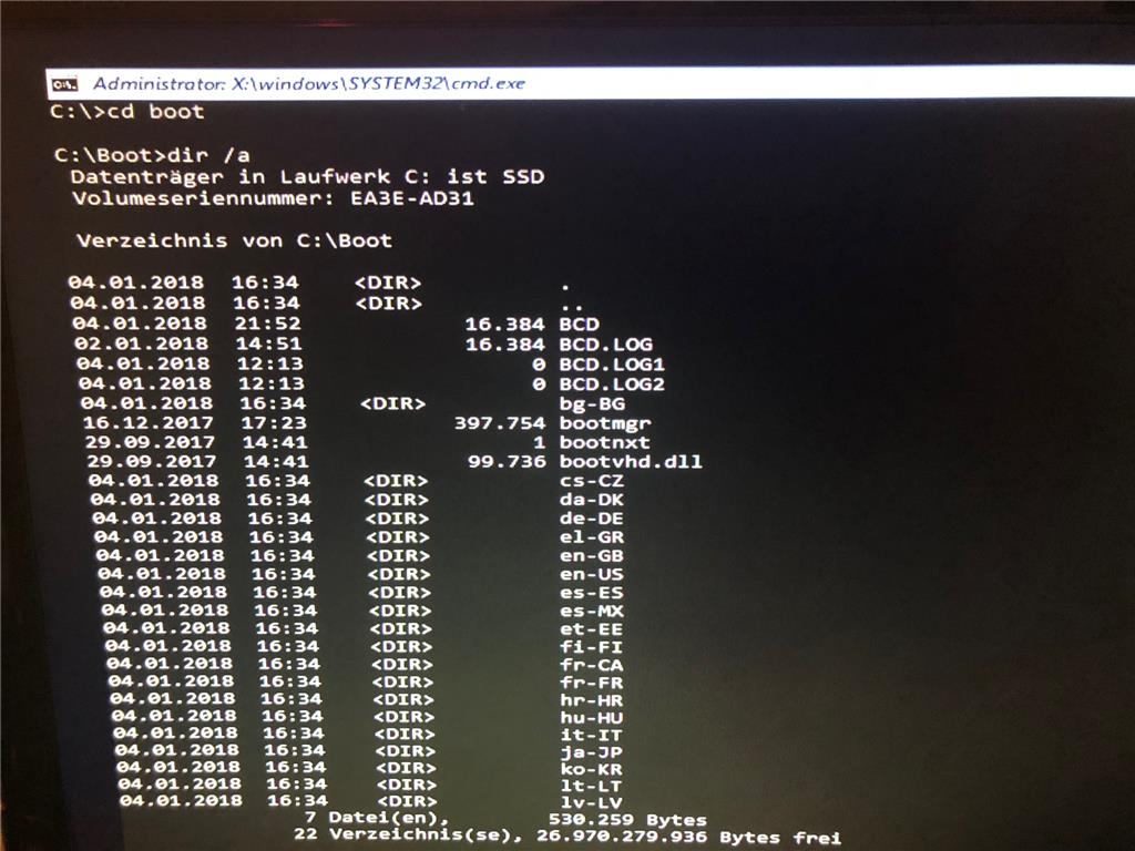

    Den Befehl "cd boot" "dir /a" verstehe ich leider nicht.
    Als du das Bild machtest, warst du ja im Root.
    Da kann man mit "cd boot" in den Ordner Boot wechseln und dann mit
    "dir /a" oder "dir /a | more" den Inhalt anzeigen lassen.
