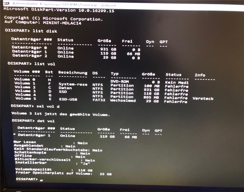

Hallo zusammen,
da mein WIndows in der automatischen Reparatur hängen bleibt, wollte ich mein Windows auf der SSD (HDD ist abgeklemmt) reparieren.
Habe dabei festgestellt, dass ich gar kein "System-reserviert" auf der SSD habe.
Wollte also eine EFI-Partition mit den Befehlen "create partition EFI size=100" und "format quick fs=fat32 label="System" und "create partition msr size = 128" erstellen. Dabei kommt die Fehlermeldung " "Es wurde keine freie verwendbare Erweiterung gefunden. Möglicherweise ist keine ausreichender Speicherplatz zum Erstellen einer Partition mit der angegebenen Größe und dem angegebenen Offset verfügbar. Geben sie andere Werte für Größe und Offset an, oder verzichten sie... . Der Datenträger ist möglicherweise mit dem MBR-Datenträgerpartitionierungsformat formatiert..."
Wollte dann die Partition verkleinern mit Shrink desired=100. Dann wird mir folgender Fehler angezeigt "Fehler beim Dienst für virteulle Datenträger: Die angegebene Verkleinerungsgröße ist zu groß und führt zu einem Volume, das kleiner als die minimale Volumegröße ist."
"Shrink querymax" sagt mir jedoch, dass ich 25GB freigeben kann. In kleinen Schritten (Shrink desired=10 z. B.) ist es mir gelungen 66 MB freizubekommen. Das reicht natürlich nicht.
Irgendwelche Tipps?
Vielen Dank im Voraus.

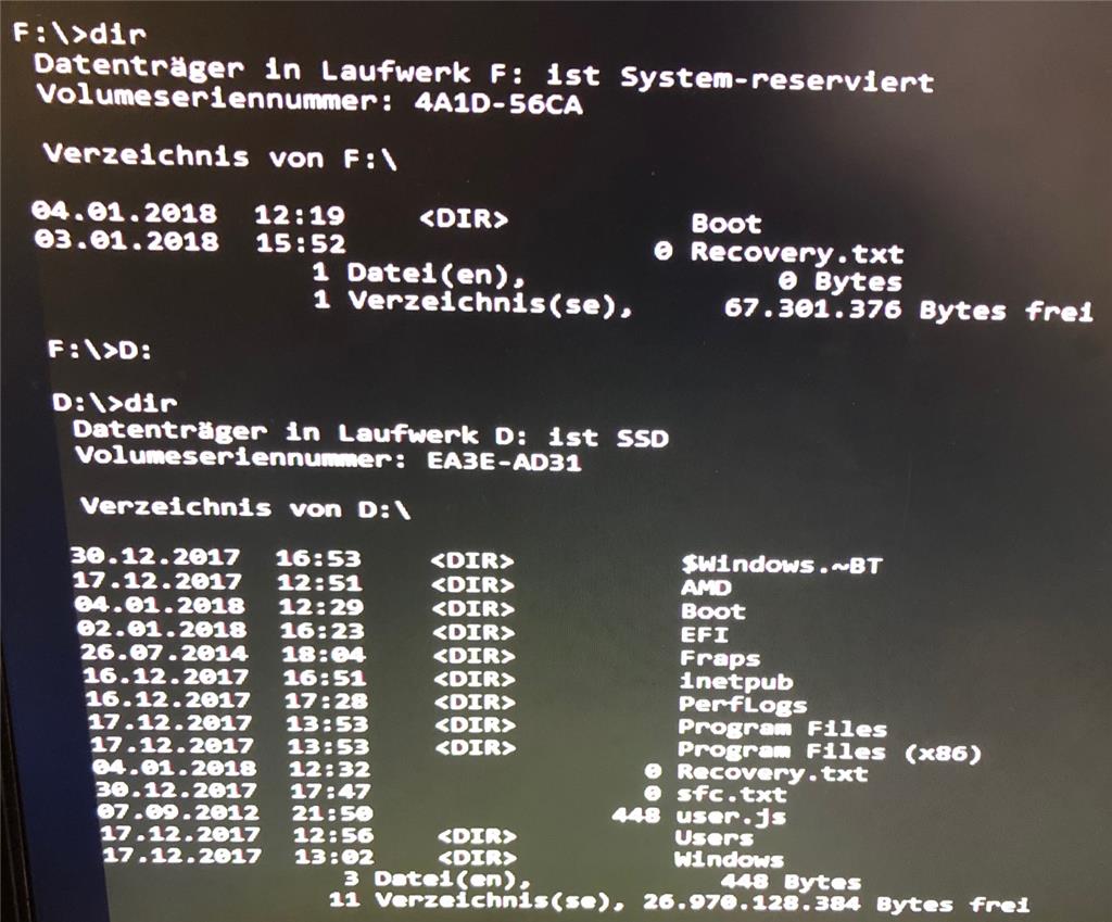

    Kann man den Inhalt des boot Ordners öffnen? Hört sich so an als könntest du damit was anfangen.
    In der Kommandozeile wie üblich
    cd boot
    dir /a
    oder in einem Dateimanager, den man in Win PE startet.
    Man könnte dann zumindest sehen, ob der Inhalt so ist wie er sein sollte und ob der BCD-Store erstellt wurde. Wie der Zustand der Windows-Installation ist, bleibt natürlich ungewiss, mit SFC könnte man offline eine Prüfung machen.
    sfc /scannow /offbootdir=c:\ /offwindir=c:\windows
    Sofern Windows = C: wäre.

    In der Windows-Partition gibt es einen Ordner "Boot". 04.01.2018 - 12:29
    Also hat bcdboot.exe doch Startdateien geschrieben. Jetzt müsste man nur noch den Inhalt kennen.
    $Windows.~BT ist Schrott von einem Upgrade-Versuch.
    Am 02.01.2018 ein unsinniger Ordner EFI erstellt.

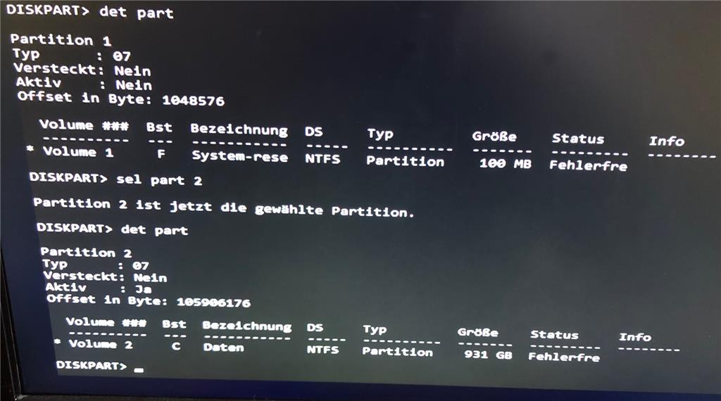

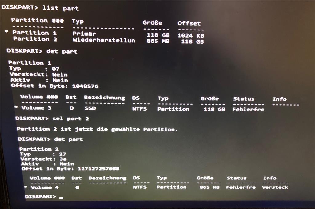

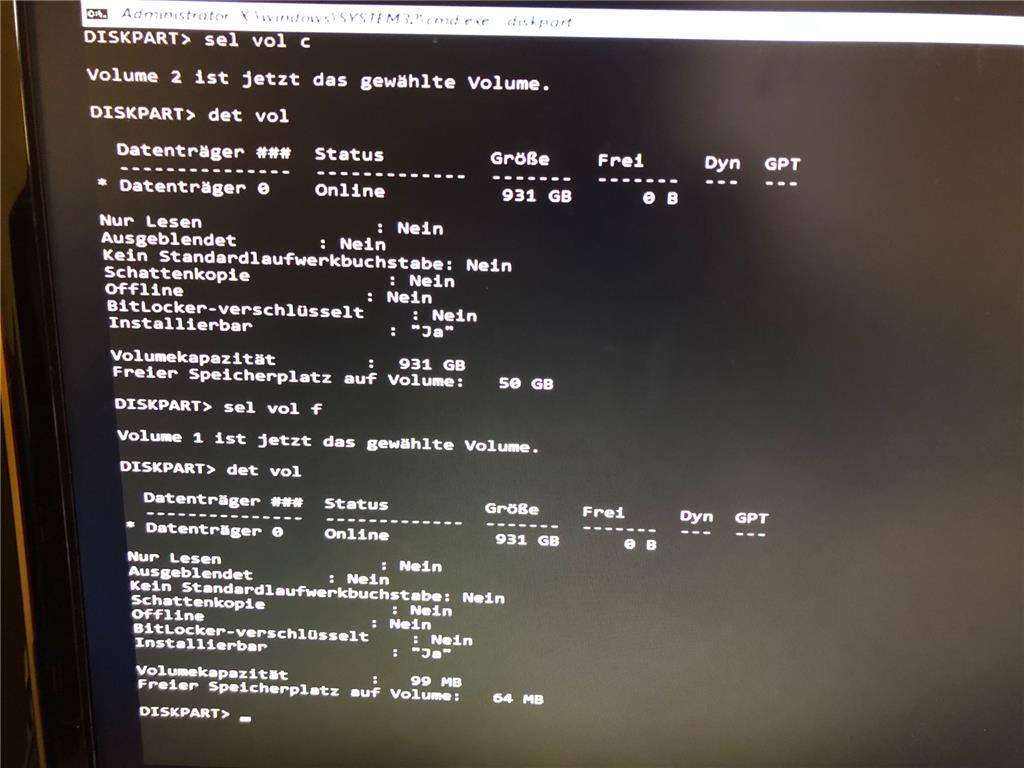

    Poste im nächste Beitrag sämtliche Bilder mit den verschiedenen Platten und Befehlen (von dem "aktiv" nicht verwirren lassen, als die HDD abgeklemmt war, hatte ich den USB stick und die SSD auf aktiv)
    Also damit das mit HDD und Disk 0 nicht wieder passiert den "system reserviert" Teil löschen, SSD "cleanen", HDD abklemmen, neu installieren, richtig?
