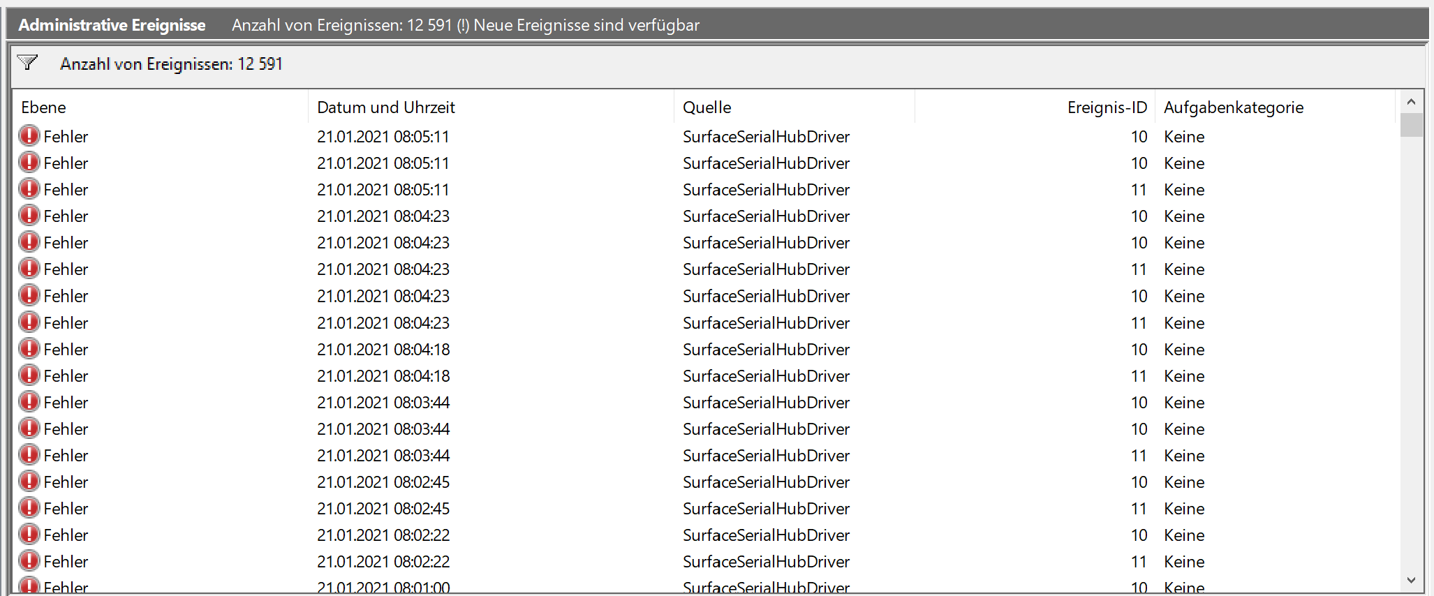

Ich bin mir sicher, dass es sich hierbei um einen Software-Fehler handeln muss, weil ich mein Surface Book 3 (13,5", i7, 32GB, GeForce 1650 Max-Q) bereits zum Support gesendet hatte und nun derselbe Fehler wieder auftritt.
Bei meinem Surface Book schaltet sich in unregelmäßigen Abständen der Bildschirm ab und wird schwarz. Das sieht so aus, als würde man das Kabel ziehen (kompletter Ausfall). Im Even Viewer kriegt man dann folgende Fehlermeldungen:
Surface Serial Hub Driver invalid signature received. (10)
Surface Serial Hub Driver invalid checksum received. (11)

    Hallo alle miteinander! Ich möchte euch ein Update der Situation geben:

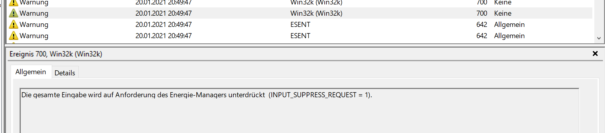

    Die Installation des neuesten Intel-Treibers von deren Website hat das Problem nicht vollständigbehoben. Der Bildschirm wird zwar nicht mehr schwarz, friert aber manchmal einfach ein. Dann wird für einige Sekunden kein Refresh des Displays angestoßen. Nach gefühlt 2-3 Sekunden gehts dann wieder normal weiter. In der Zwischenzeit ist das
    Tatsächlich kann man das durch die altbewährten Methoden (Touch, Druck auf Tastatur, ...) wieder auflösen. Das heißt: selbes Problem ohne Black Screen.
    In der Zwischenzeit hab ich folgendes gefunden, eventuell hängts damit zusammen?
    Der Rest ist wie gehabt:
    LG
