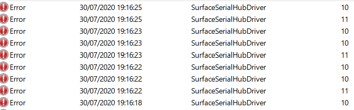

Bei meinem Surface Book schaltet sich in unregelmäßigen Abständen der Bildschirm ab und wird schwarz. Das sieht so aus, als würde man das Kabel ziehen (kompletter Ausfall). Im Even Viewer kriegt man dann folgende Fehlermeldungen:
Surface Serial Hub Driver invalid signature received. (10)
Surface Serial Hub Driver invalid checksum received. (11)
Wenn man eine Taste auf der Tastatur drückt, kommt der Bildschirm wieder an, aber mittels Touchpad lässt er sich nicht aktivieren. Das Verhalten ist nervig und bringt mich zur Verzweiflung. Hat von euch jemand dasselbe oder ein ähnliches Problem?

    Im Event-Viewer stellt sich das Verhalten folgendermaßen dar: Innerhalb weniger Sekunden erhält man mehrere Fehlermeldungen über "invalid checksum" und "invalid signature" vom SurfaceSerialHubDriver:
