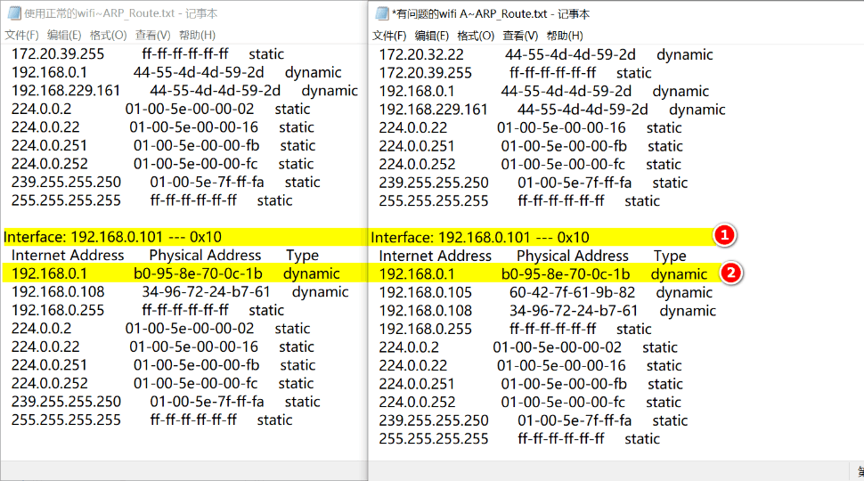

    如果您提供的文件内容没有错误的话,问题可能不在 Windows 系统上,而在路由器上:
    文件内容显示连接的2个 WiFi 分配的 IP 地址(图标①所示)和网关 MAC(图标②所示)地址都是一样的,但这是不应该发生的。
    • 您能否再确认一下 WiFi A 对应路由器的铭牌标签(通常在底部或者侧面)上标注的 MAC 地址是:b0-95-8e-70-0c-1b 吗?
      • 如果对应路由器不是 WiFi A,那么 b0-95-8e-70-0c-1b 对应的是正常 WiFi 的路由器吗?
    • WiFi A 和正常 WiFi 之间是否有线路连接?
