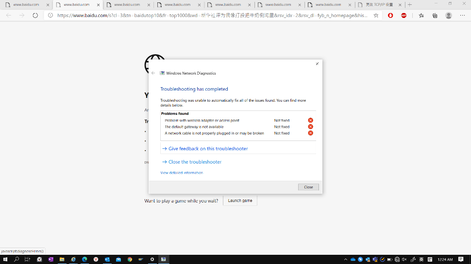

    • 谨慎起见,我重启了下电脑,又不能联网,网络诊断也没用; 此时的ARP文件请见百度云: 20210504 无法连接网络的wifi A 关闭其他设备并重启路由,然后重启电脑,不可连接网络~ARP_Route.txt

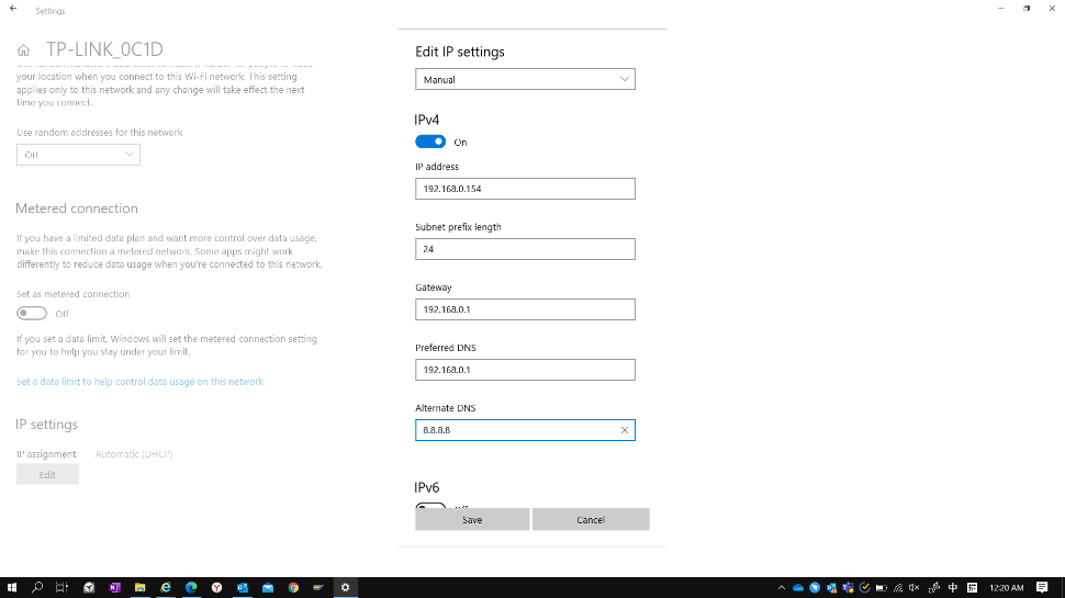

    • 接着使用您提供的测试2方案,不能联网,重启、网络诊断都没用 此时的ARP文件请见百度云: 20210505 无法连接网络的wifi A  使用测试2方案的结果~ARP_Route.txt

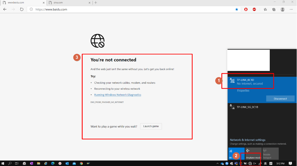

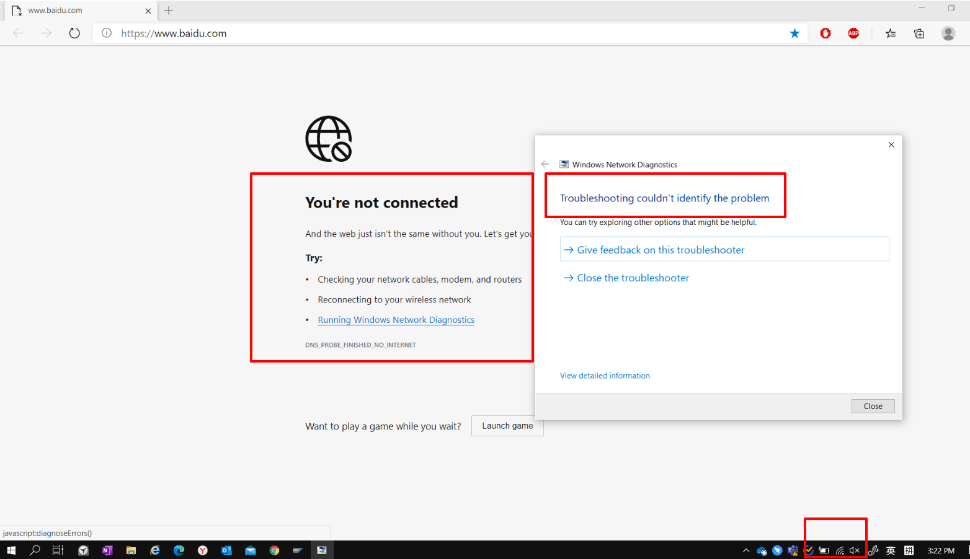

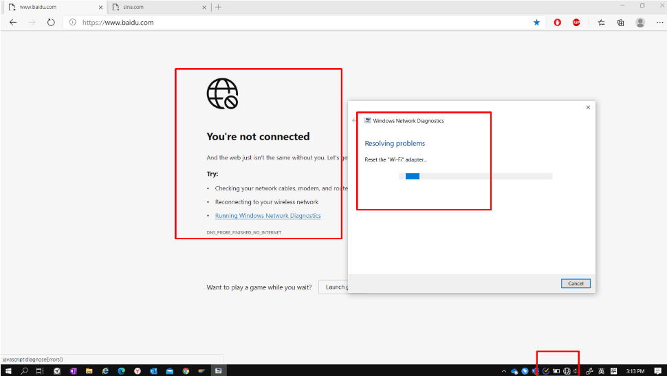

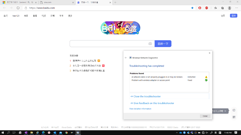

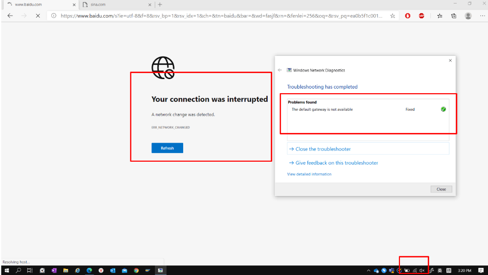

    以下是我测试期间使用到的截图,按照时间顺序展示,供参考:

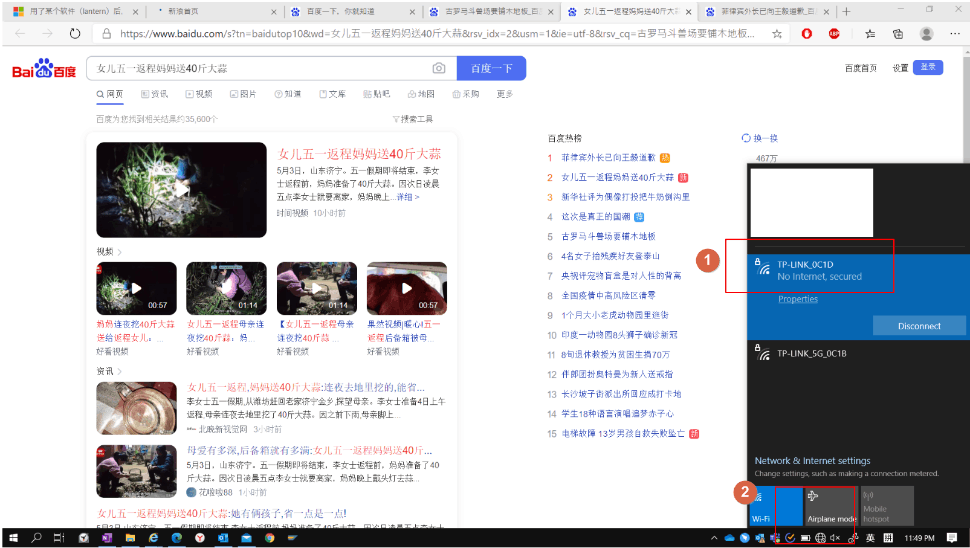

    这是关闭其他设备,网络诊断后,可联网的截图:
    虽能联网,但此时的网络连接感觉不大正常:
    重启之后,无法联网的截图:

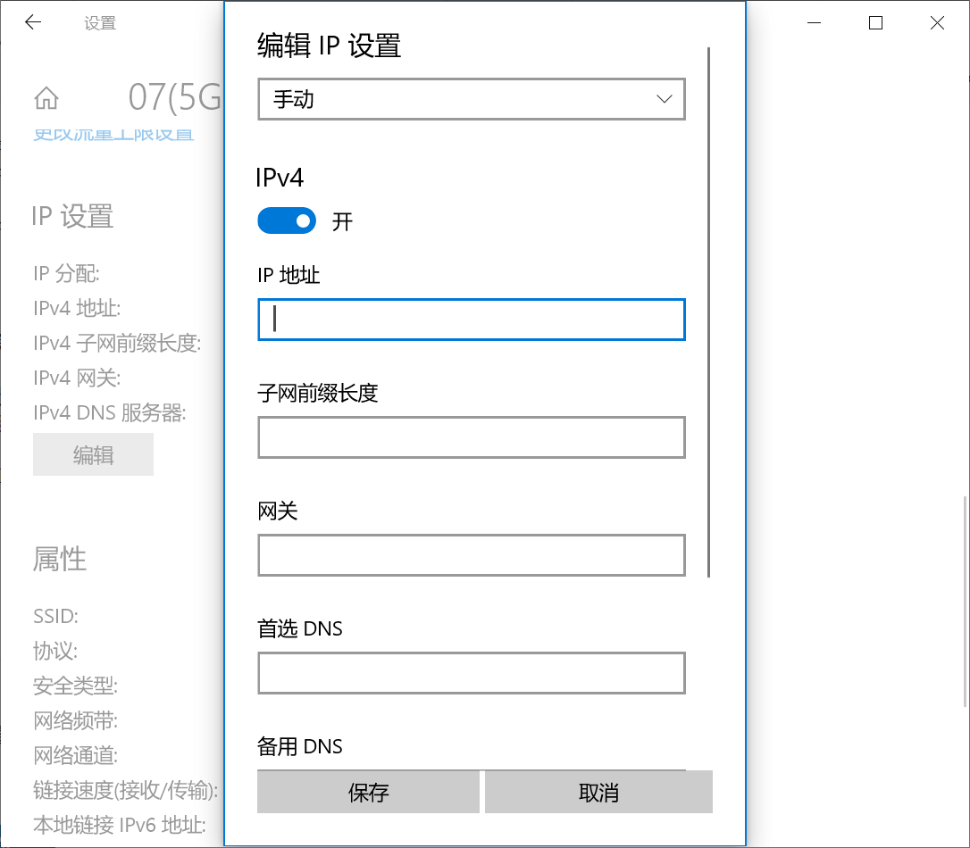

    测试2
    连接上 WiFi A,然后参照此篇知识库文章,手动指定 IP 地址和网关等信息:
    只需要设置 IPv4 ,对应值如下,设置完成后查看能否正常使用:
    **IP地址:**192.168.0.154
    **子网前缀长度:**24
    **网关:**192.168.0.1
    **首选 DNS:**192.168.0.1
    **备用 DNS:**8.8.8.8

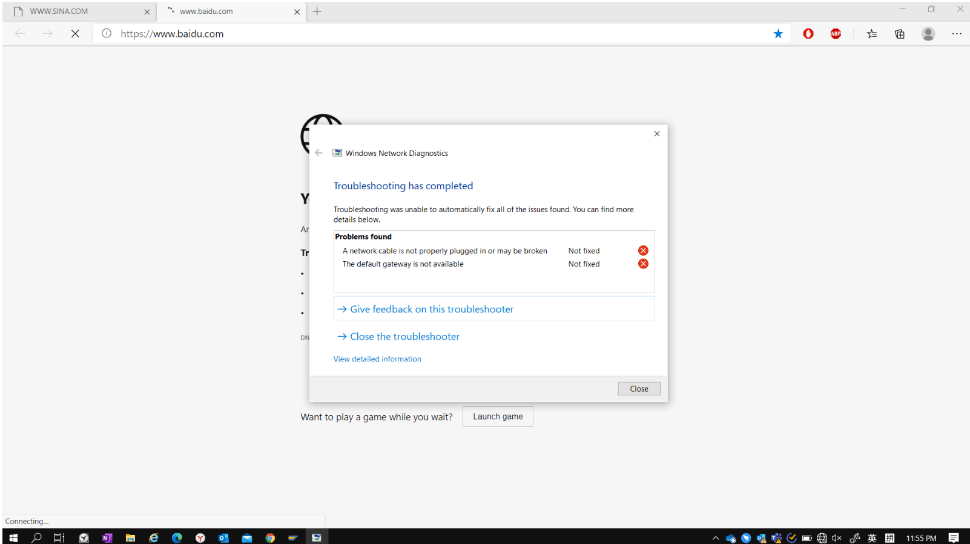

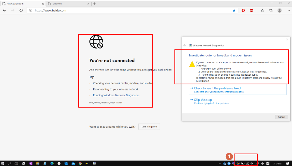

    当前无法连接的截图见下方:
    可以看到,虽然连接了不正常的wifi A,但是还是连不网。
    每次刷新后我都尝试使用页面上的网络诊断,每次诊断出来的问题都不一样,有的时候是默认网关问题,有的时候是调制解调器问题,显示都是修复完成,但是依然不能联网。
    修复后,上图标志1处会变成正常连接的状态,但是依然连不上网。
    这个网络问题真的很让人痛苦,能否麻烦您再支支招?
