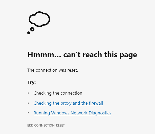

Hi team,
我在新笔记本电脑中安装了lantern(翻 qiang 软件),并用它同步了某些东西。 关闭lantern后,我发现笔记本电脑无法连接网络,连接的wifi(我称其为wifi A)表明已连接,但没有Internet,并且无法打开网页。
但是我的笔记本电脑可以使用其他wifi成功连接到互联网,而其他设备也可以成功使用此wifi A连接网络。 只是这台笔记本电脑无法使用此wifiA 访问互联网,我想这是因为我以前使用过lantern。
我检查了笔记本网络设置,并使用了我可以在互联网上搜索的所有方法去处理。
我使用以下方法:
  1. change IE conntions setting:
    "Internet protocl version 4" and set "obtain an IP address automatically", "obtain DNS server address automatically"
  2. change setting in windows proxy:
    turnoff "automaticallydetect setting",
    turnoff "use setupscript"
    turnoff "use a proxy server"
  3. cmd - netsh winsock reset
  4. cmd - Get-AppXPackage -AllUsers | Foreach {Add-AppxPackage -DisableDevelopmentMode -Register "$($_.InstallLocation)\AppXManifest.xml"}
  5. delete connections in regedit - HKEY_CURRENT_USERS\Software\Microsoft\Windows\CurrentVersion\Internet Settings\Connections
  6. forget this wifi and re-connect it
  7. uninstall network adapter and reinstall it in device manager
  8. uninstall lantern
  9. Reboot laptop
 但是网络仍然显示连接但是不能访问网页,麻烦工程师提供一些可能解决这个问题的方案,谢谢!

    2021-04-18T15:23:54+00:00
    可以连接到wifi A,只是连接不能上网。
    我点击过很多次上图的网络诊断,有的时候会提示默认网关不可用,有的时候就说什么问题都没有,就是连不上
    我已经将路由器重置,然而没有用。
