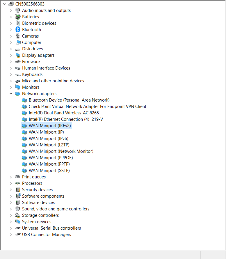

    Hi Pondsi,

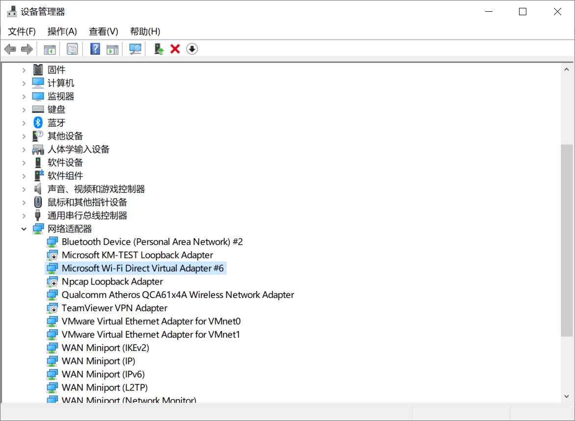

    你说的第一种方案--“可以在设备管理器内,右击网卡,属性。电源管理,看下是否有“运行计算机关闭设备以节约电源”,请取消前面的勾选。”
    由于网卡下面有好几个,不确定你指的是哪个,所以我取消了下面两个的勾选,如果不对,请告诉我
    修改DNS设置
    重启电脑还是没有用。

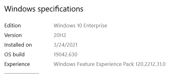

    我打算尝试你的第二种方案时,发现你提供的这个工具是win10 升级工具,我想跟你确认下是否会覆盖或者影响我的电脑本身的系统?因为我的电脑是公司装的系统,不确定这个升级工具是否会覆盖或者将我的电脑升级到市面公共win10,我电脑信息如下
    麻烦给下指导意见,谢谢

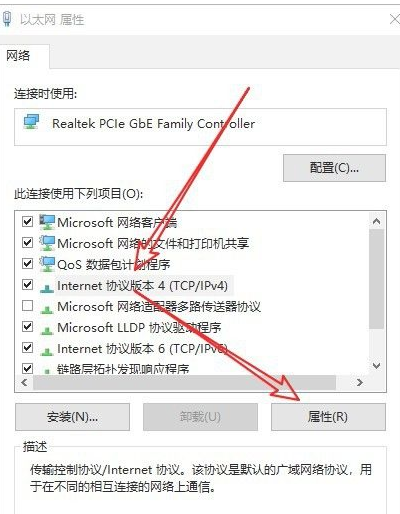

    然后在下图位置,(之前修改DNS的位置),点击属性,然后选择“自动获得IP地址”,“自动获得NDS服务器地址”。

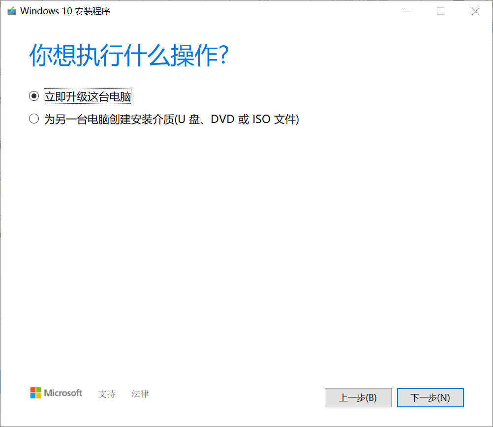

    建议使用微软的MediaCreationTool20H2工具升级/修复系统:
    (这不是易升工具。这是MediaCreationTool20H2工具,这将是一个无损的系统修复,这有别于重装系统,正常情况下安装的应用无需再次安装,并将系统更新到最新的版本。)
    https://www.microsoft.com/zh-cn/software-downlo...
    打开上述链接后,点击第二个按钮 “立即下载工具” (第一个按钮下载的是易升,请点击第二个按钮),
    下载后双击运行,
    选择第一个选项,立即升级这台电脑,
    若是系统安装在不受支持的目录等异常情况,可能无法无损修复。
    同时建议备份一下重要数据,防止意外。

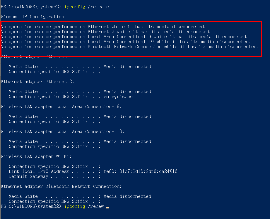

    我按照你提供的方法一步一步做下来,做到这两步“ipconfig /release 回车 ipconfig /renew 回车” 的时候,提示
    ![图片](https://learn-attachment.microsoft.com/api/attachments/376967a2-1ae0-46c3-9b86-3d04b5a28efe?platform=QnA

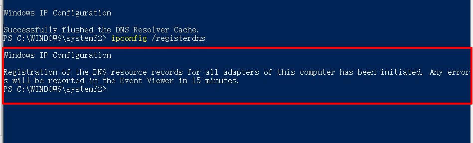

    做到ipconfig /registerdns,的时候提示
    ![图片](https://learn-attachment.microsoft.com/api/attachments/555128d9-966b-4045-9311-4c8fc1e48112?platform=QnA

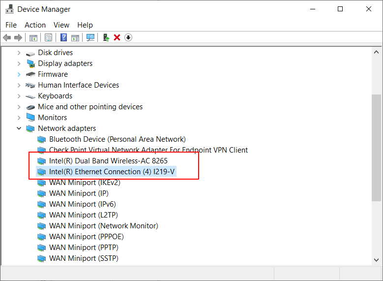

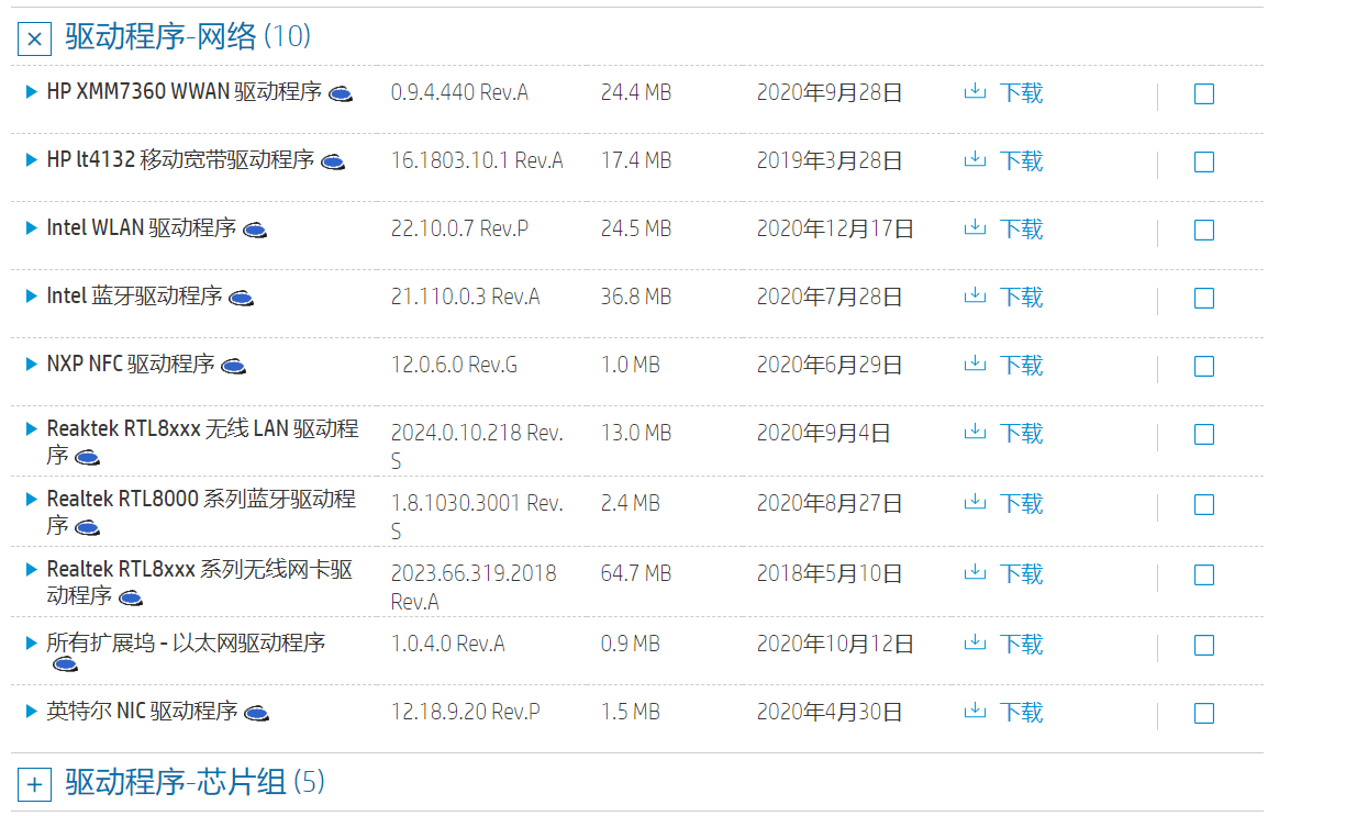

    关于第二种方法,我去HP官网将所有网络驱动(如下图)都下载安装过了,重启电脑也试过了,还是不能联网
    后来我把你提供的方法按顺序又做了一边,还是不能联网。

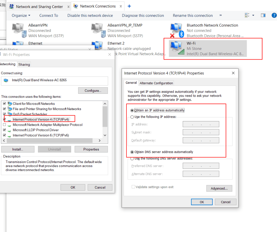

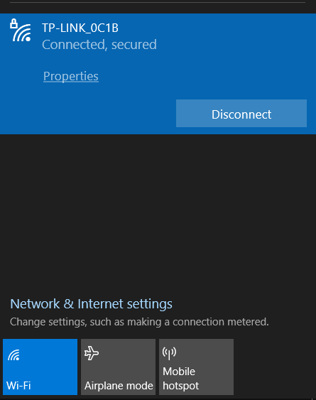

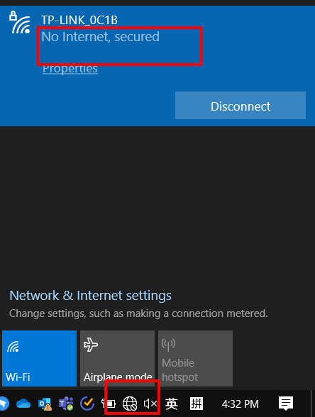

    我的电脑wifi连接状态是这样的,请见下面两个红框位置
    等待一会儿以后是这样的

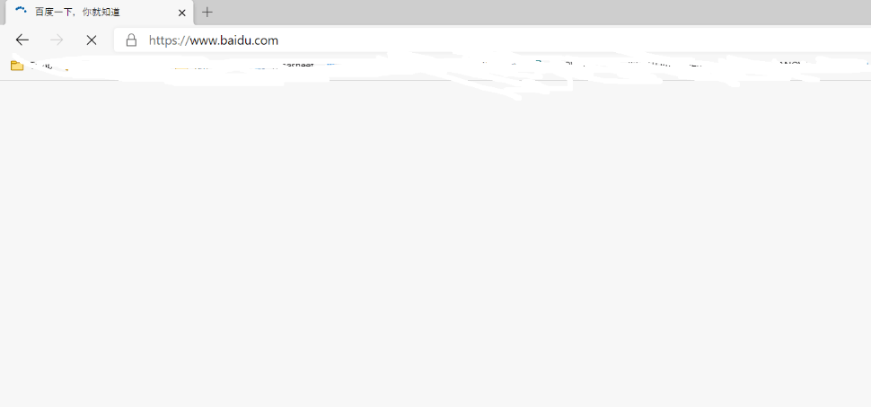

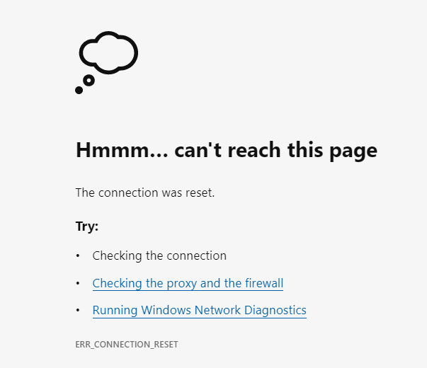

    我打开网站是这样的,一直在转,

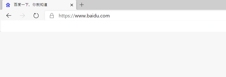

    转很久很久后,停止刷新后就是这样的空白界面
    过会儿会变成这样

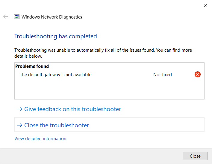

    我点击运行网络诊断后,会提示
    默认网关不可用。
