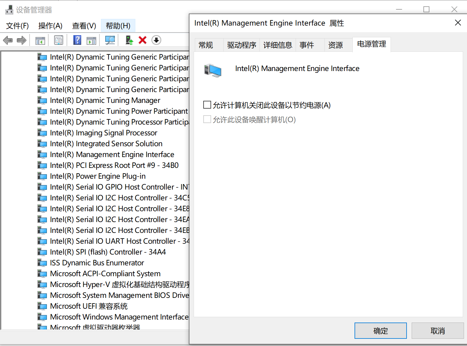

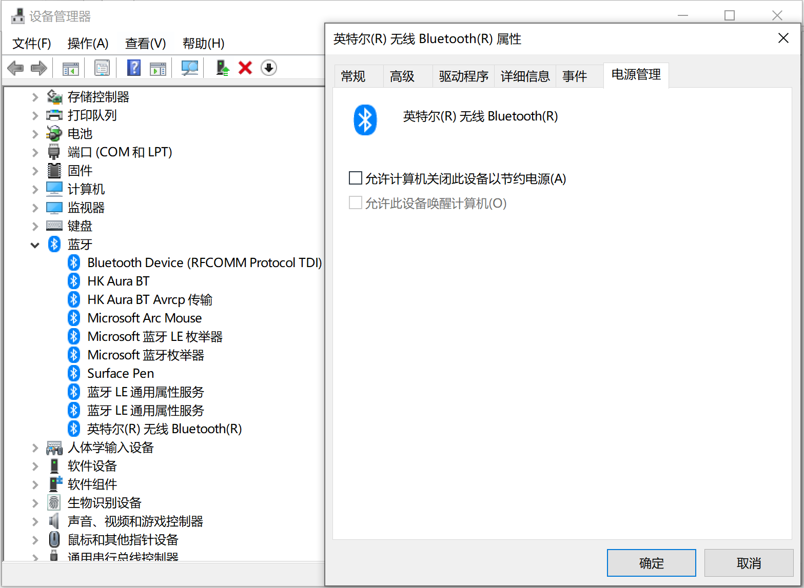

    微软的客服是怎么都打不通,很失望,试着恢复系统,亲测没用。
    我自己捣鼓了一番彻底解决了,不知道具体是哪个操作有帮助,列出来给大家参考一下,希望大家都能解决吧:
    1. 安装了一个官网的驱动
    https://support.microsoft.com/zh-cn/help/4023482
    1. 设备管理器中下面两项把勾选去掉
    10+ 个人认为此答案很有帮助。

  3. 匿名
    2020-02-14T03:35:36+00:00
    尝试了以下方法:
    不更新任何驱动;
    不取消英特尔无线蓝牙电源管理里的“允许计算机关闭此设备以节约电源”;
    仅取消英特尔管理引擎接口里的“允许计算机关闭此设备以节约电源”。
    从02月12日到现在未出现问题。
    6 个人认为此答案很有帮助。
