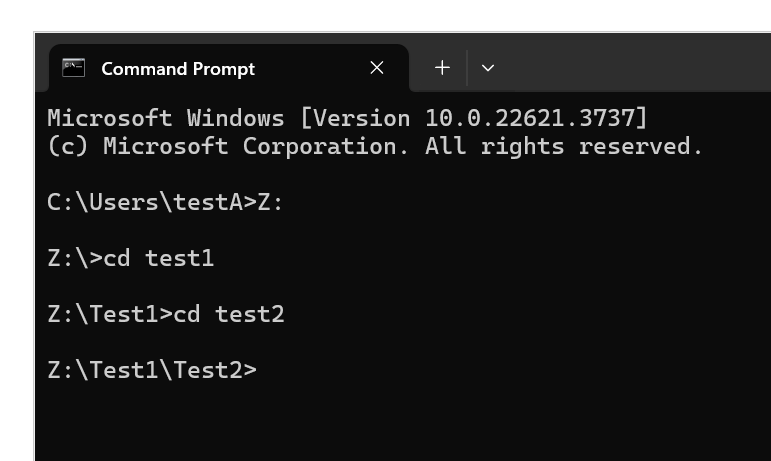

   windows 2019  std 是测试用的域控服务器,客户端是win7 pro,在域控服务器上新建一个用户testA,让用户testA 能远程登录到windows 2019. 在服务器上新建的目录和文件如下:E:\test0\test1\test2\test3,  E:\test0\readme1.txt   , E:\test0\test1\readme2.txt   , E:\test0\test1\test2\readme3.txt  。对Test0给testA 分配的权限是:列出文件夹/读取数据,读取属性,读取扩展属性,创建文件/写入数据,创建文件夹/附加数据,写入属性,写入扩展属性,读取权限。
 现在让testA登录到windows2019,测试画面见 “测试1”,本人认为根据TestA 的权限,这个”测试1”的结果是正常的(即用cd test0 拒绝访问)。然后在win7上建立test0的映射磁盘Z,却能 执行”cd test1“和cd test2, 画面见“测试2”,本人认为,测试1和测试2 是矛盾的。

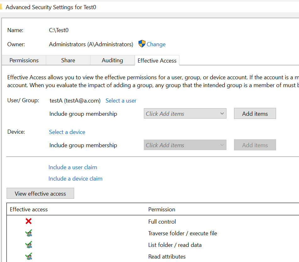

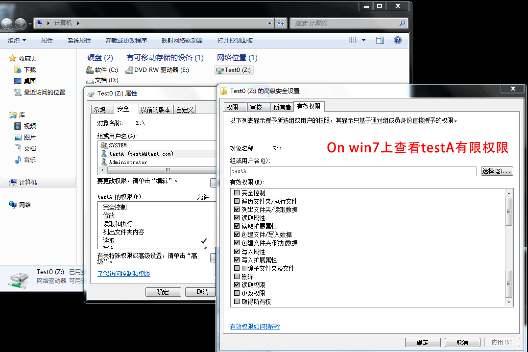

           尊敬的微软Daisy Zhou,感谢您的回复!

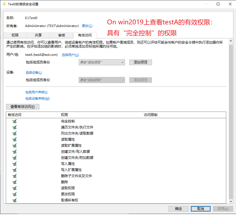

           问题到底出在哪里呢?我感到头痛啊。为什么我在服务器上看到的有效权限和您在服务器上看到的testA的有效权限不同呢?比如:
    问题A)
    我在服务器上看到的有效权限是“完全控制”(见下图),我觉得“完全控制”能解释得通,因为testA隶属于域管理员Administrators组,而您的截图中"Full control"却没有勾选,我觉得这与testA隶属于域管理员Administrators组矛盾。
    问题B)您用的是win11桌面端,请问您在win11桌面端上看到的映射磁盘Z的testA的有效权限和您在服务器上直接查看文件夹test0的属性,您看到的testA的有效权限是一致的吗(在win11上看映射盘Z的testA的有效权限是不是也是除了full control没有勾选,其它的都勾选了)?我用的是win7桌面端,在win7端用 \win2019服务器的IP 查看test0的属性 或 在win7上映射test0为Z盘查看Z盘的属性,发现testA 的权限 和在win2019上直接查看test0的有效属性是不一样的,如下图。

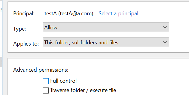

    尊敬的客户,您好!
    那我把testA从Domain Admins组里删除,加到Administrators组里。
    您说的是这个Traverse folder /execute file权限的,如果是的话,我没有给testA在文件夹test0上这个权限。
    我在域控上还是可以cd到test0.
    我发现:当我去查看有效的访问权限的时候,还是有这个权限Traverse folder /execute file (即使我并没有给testa这个权限)。

    尊敬的客户,您好!
    我在域控上还是可以cd到test0.

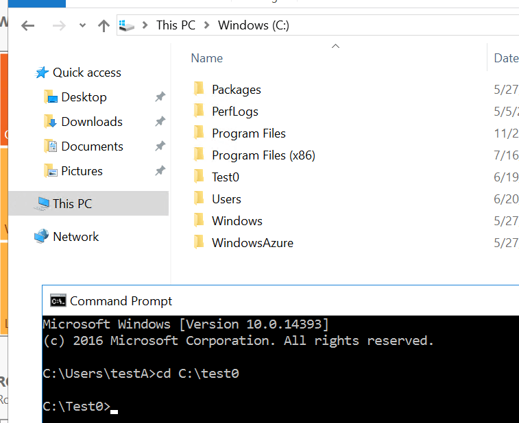

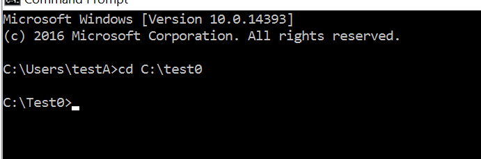

    这是我跟您做的一个类似的测试,但是结果不一样。
    我的客户端是win11.
    域控是2016.
    我的test0是在C盘(您的是在E盘)。
    域控上的结果。
    客户端上的结果。

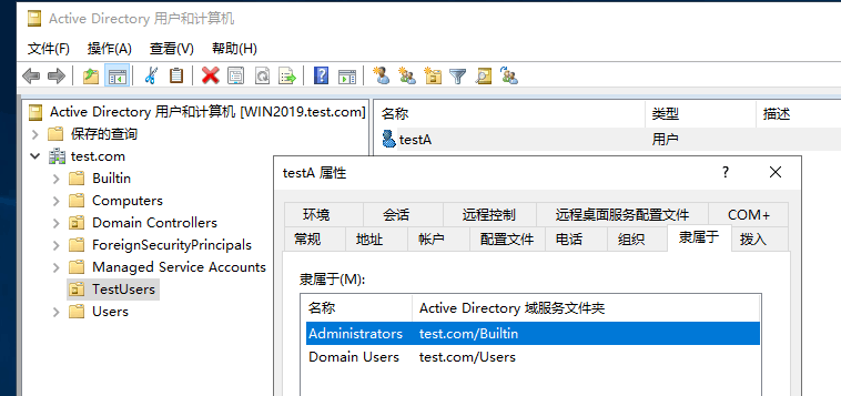

     尊敬的微软Daisy Zhou,您好!
    您说【 1.我现在把testA加入到域控的Domain Admins组里。
           你是指Domain Admins组,而不是Administrators组,对吗?】
    答:我把testA加入到域的administrators组非Domain Admins组(如下图)。
          您在服务器上执行cd c:\test0 ,可是test0我们没有给它“遍历文件夹”的权限,怎么能从文件夹C 到
          test0呢?我测试过了,当我给test0授予“遍历文件夹”权限的时候,在服务器上是可以cd test0
          的,而当我去掉“遍历文件夹”权限的时候,在服务器上执行cd test0 是被拒绝的。
    我的客户端是win11.
    域控是2016.
    域控上的结果。
    客户端上的结果。
