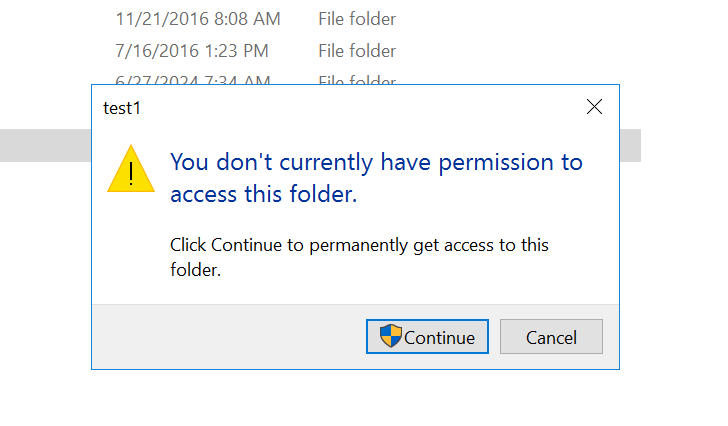

   windows 2019  std 是测试用的域控服务器,客户端是win7 pro,在域控服务器上新建一个用户testA,让用户testA 能远程登录到windows 2019. 在服务器上新建的目录和文件如下:E:\test0\test1\test2\test3,  E:\test0\readme1.txt   , E:\test0\test1\readme2.txt   , E:\test0\test1\test2\readme3.txt  。对Test0给testA 分配的权限是:列出文件夹/读取数据,读取属性,读取扩展属性,创建文件/写入数据,创建文件夹/附加数据,写入属性,写入扩展属性,读取权限。
 现在让testA登录到windows2019,测试画面见 “测试1”,本人认为根据TestA 的权限,这个”测试1”的结果是正常的(即用cd test0 拒绝访问)。然后在win7上建立test0的映射磁盘Z,却能 执行”cd test1“和cd test2, 画面见“测试2”,本人认为,测试1和测试2 是矛盾的。

        同一个人testA相同的权限,为什么testA用鼠标能做的事,而用命令cd就做不了呢?
    尊敬的客户,您好!
    根据我的理解。
    您给你testA分配了test0“遍历文件夹/执行文件”权限,所以可以cd.
    您没有给test0里面的子文件和文件夹“遍历文件夹/执行文件”权限 (read和write权限不包括“遍历文件夹/执行文件”权限),所以您不能cd。
    但是您用鼠标去访问test0里面的子文件和文件夹的话,应该可以访问。
