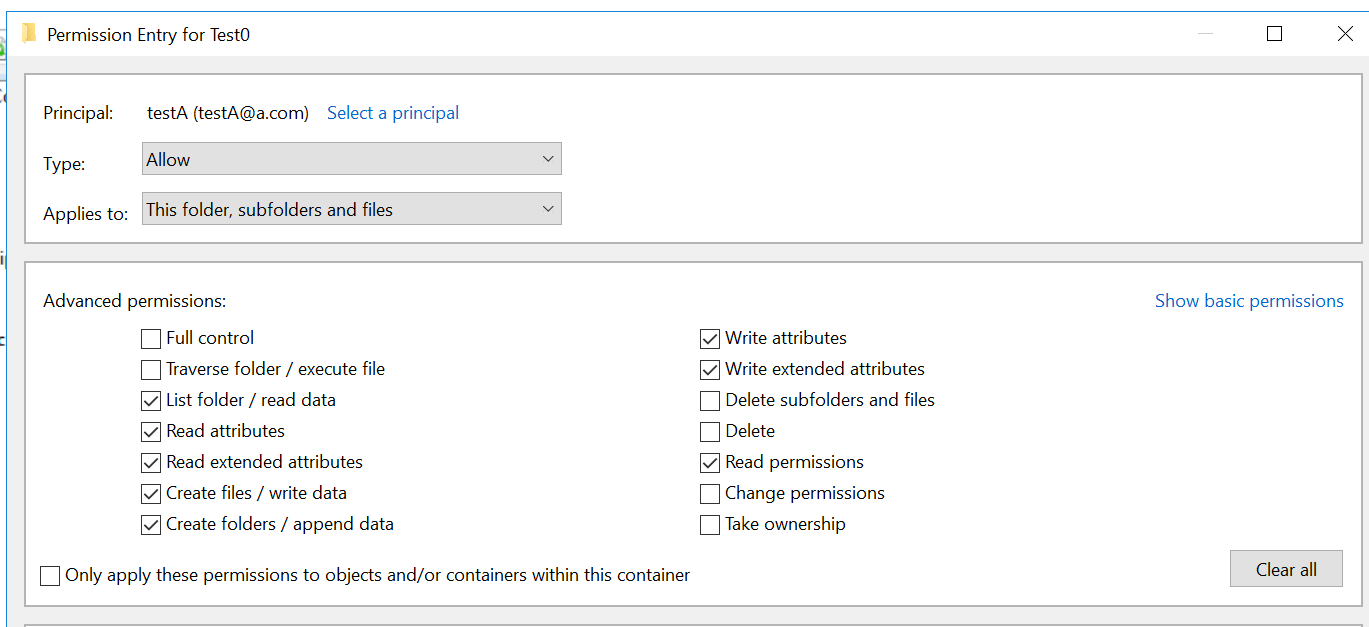

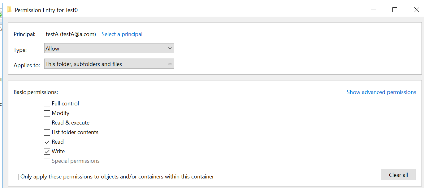

   windows 2019  std 是测试用的域控服务器,客户端是win7 pro,在域控服务器上新建一个用户testA,让用户testA 能远程登录到windows 2019. 在服务器上新建的目录和文件如下:E:\test0\test1\test2\test3,  E:\test0\readme1.txt   , E:\test0\test1\readme2.txt   , E:\test0\test1\test2\readme3.txt  。对Test0给testA 分配的权限是:列出文件夹/读取数据,读取属性,读取扩展属性,创建文件/写入数据,创建文件夹/附加数据,写入属性,写入扩展属性,读取权限。

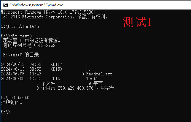

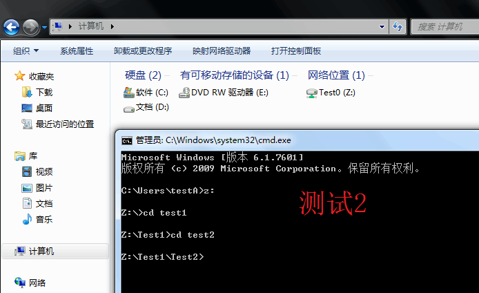

 现在让testA登录到windows2019,测试画面见 “测试1”,本人认为根据TestA 的权限,这个”测试1”的结果是正常的(即用cd test0 拒绝访问)。然后在win7上建立test0的映射磁盘Z,却能 执行”cd test1“和cd test2, 画面见“测试2”,本人认为,测试1和测试2 是矛盾的。

         您说“只是在服务器上运行cd到test0会报错,对吗?”,我不知道如何回答,我只是看到授予用户TestA 同样的允许的权限(列出文件夹/读取数据、读取属性、读取扩展属性、创建文件/写入数据、创建文件夹/附加数据、写入属性、写入扩展属性、读取权限),问题①为什么用户TestA直接登录或远程登录到windows2019,用命令CD 到test0 提示“拒绝访问”(测试1图),而不用CD命令,直接用鼠标双击E盘的test0文件夹却能正常打开test0,这两种访问test0的结果是不是矛盾?问题②在win7用户端映射test0文件夹为磁盘Z(经检查磁盘Z的权限与test0一致,见“附图3”),同样用CD命令却能访问test0下的子目录,按照微软的系统关于文件夹权限的设置,子文件夹默认是继承父文件夹test0的权限的(我没有去禁用继承),按理说,在win7上用CD到test0的子目录的结果也应该和“测试1图“一致,但结果是不一致。希望您能根据我提供的说明做测试。
