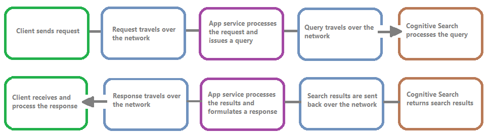

Aşağıdaki görüntüde sorgu isteği ve yanıttaki olaylar zinciri gösterilmektedir. Ağ aktarımı sırasında, uygulama hizmetleri katmanındaki içeriğin işlenmesinde veya Bir Foundry IQ hizmetinde gecikme yaşanabilir. Kaynak günlüğünün önemli avantajlarından biri, etkinliklerin Döküm IQ hizmeti perspektifinden günlüğe kaydedilmesidir; bu da günlüğün performans sorununun sorgu veya dizin oluşturma ile ilgili sorunlardan mı yoksa başka bir hata noktasından mı kaynaklandığını belirlemenize yardımcı olabileceği anlamına gelir.
Kaydedilen olaylar zinciri

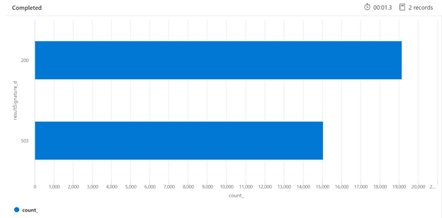

Aşağıda, yük altındaki Foundry IQ hizmetinden gelen HTTP yanıtlarının dökümünü gösterebilen bir Kusto sorgusu örneği verilmiştir. 7 günlük bir süre boyunca görüntülenen çubuk grafik, başarılı (200) yanıtlar sayısına kıyasla arama sorgularının nispeten büyük bir yüzdesinin kısıtlandığını gösterir.
AzureDiagnostics
| where TimeGenerated > ago(7d)
| summarize count() by resultSignature_d
| render barchart
Http hata sayılarının çubuk grafiği

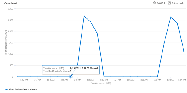

Belirli bir zaman aralığında kısıtlamayı incelemek, kısıtlamanın daha sık meydana gelebileceği zaman dilimlerini belirlemenize yardımcı olabilir. Aşağıdaki örnekte, belirli bir zaman diliminde gerçekleşen kısıtlanmış sorguların sayısını göstermek için bir zaman serisi grafiği kullanılır. Bu durumda, sınırlı sorgular, performans kıyaslamasının yapıldığı zamanlarla bağıntılı olarak gerçekleştirildi.
let ['_startTime']=datetime('2024-02-25T20:45:07Z');
let ['_endTime']=datetime('2024-03-03T20:45:07Z');
let intervalsize = 1m;
AzureDiagnostics
| where resultSignature_d != 403 and resultSignature_d != 404 and OperationName in ("Query.Search", "Query.Suggest", "Query.Lookup", "Query.Autocomplete")
| summarize
  ThrottledQueriesPerMinute=bin(countif(OperationName in ("Query.Search", "Query.Suggest", "Query.Lookup", "Query.Autocomplete") and resultSignature_d == 503)/(intervalsize/1m), 0.01)
  by bin(TimeGenerated, intervalsize)
| render timechart
Kısıtlanmış sorguların çizgi grafiği

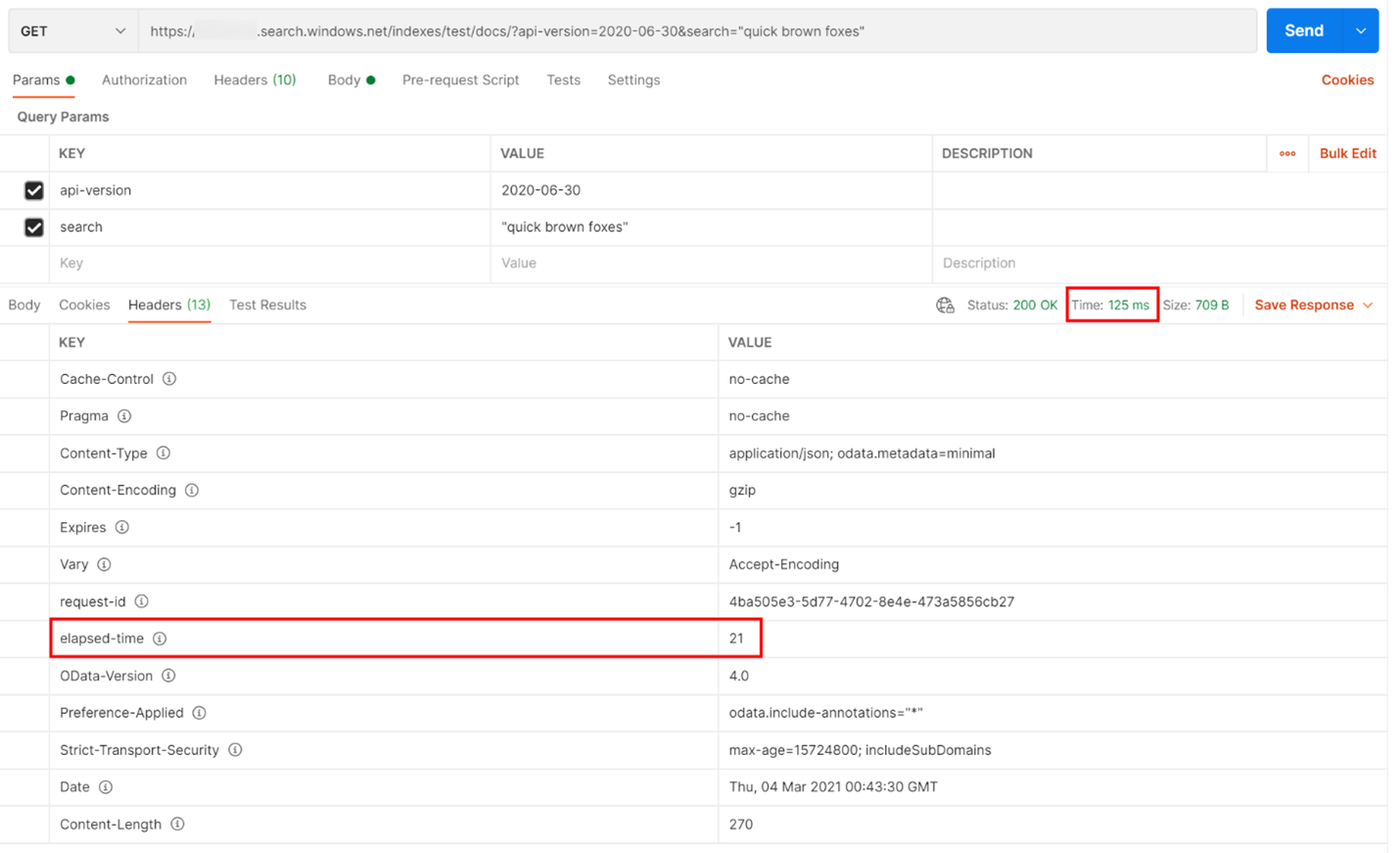

Bazı durumlarda, nasıl performans gösterdiklerini görmek için tek tek sorguları test etmek yararlı olabilir. Bunu yapmak için, Foundry IQ hizmetinin işi tamamlamasının ne kadar sürdüğünü ve istemciden ve istemciye gidiş dönüş isteğinin ne kadar sürdüğünü görebilmek önemlidir. Tanılama günlükleri tek tek işlemleri aramak için kullanılabilir, ancak bunların tümünü rest istemcisinden yapmak daha kolay olabilir.
Aşağıdaki örnekte REST tabanlı bir arama sorgusu yürütüldü. Foundry IQ her yanıtta sorguyu tamamlamak için gereken milisaniye sayısını içerir ve Headers sekmesinde "elapsed-time" içinde görünür. Yanıtın üst kısmındaki Durum'un yanında gidiş dönüş süresini (bu örnekte 125 milisaniye (ms) bulursunuz. Sonuçlar bölümünde "Üst Bilgiler" sekmesi seçilmiştir. Aşağıdaki resimde kırmızı bir kutuyla vurgulanan bu iki değeri kullanarak, Foundry IQ hizmetinin arama sorgusunu tamamlamasının 21 ms sürdüğünü ve istemci gidiş dönüş isteğinin tamamının 125 ms sürdüğünü görüyoruz. Bu iki sayıyı çıkararak, arama sorgusunu Foundry IQ hizmetine iletmenin ve arama sonuçlarının istemciye geri aktarılmasının 104 ms ek zaman aldığını belirleyebiliriz.
Bu teknik, ağ gecikme sürelerini sorgu performansını etkileyen diğer faktörlerden yalıtmanıza yardımcı olur.
Sorgu süresi ölçümleri

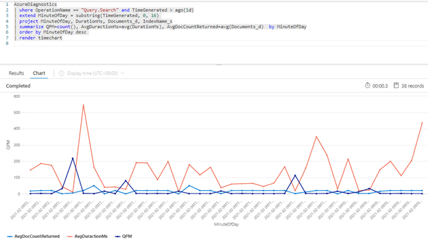

Foundry IQ hizmetinizin istekleri kısıtlamasının olası nedenlerinden biri, hacmin saniye başına sorgu (QPS) veya dakika başına sorgu (QPM) olarak ölçüldüğü çok sayıda sorgudan kaynaklanır. Foundry IQ hizmetiniz daha fazla QPS aldıkça, bu sorgulara yanıt vermesi genellikle giderek daha uzun sürer; yükü artık karşılayamaz hale geldiğinde ise kısıtlama amaçlı bir 503 HTTP yanıtı gönderir.
Aşağıdaki Kusto sorgusu, bir sorgunun milisaniye cinsinden ortalama süresi (AvgDurationMS) ve her birinde döndürülen ortalama belge sayısı (AvgDocCountReturned) ile birlikte QPM'de ölçülen sorgu hacmini gösterir.
AzureDiagnostics
| where OperationName == "Query.Search" and TimeGenerated > ago(1d)
| extend MinuteOfDay = substring(TimeGenerated, 0, 16)
| project MinuteOfDay, DurationMs, Documents_d, IndexName_s
| summarize QPM=count(), AvgDuractionMs=avg(DurationMs), AvgDocCountReturned=avg(Documents_d)  by MinuteOfDay
| order by MinuteOfDay desc
| render timechart
Dakika başına sorguları gösteren grafik

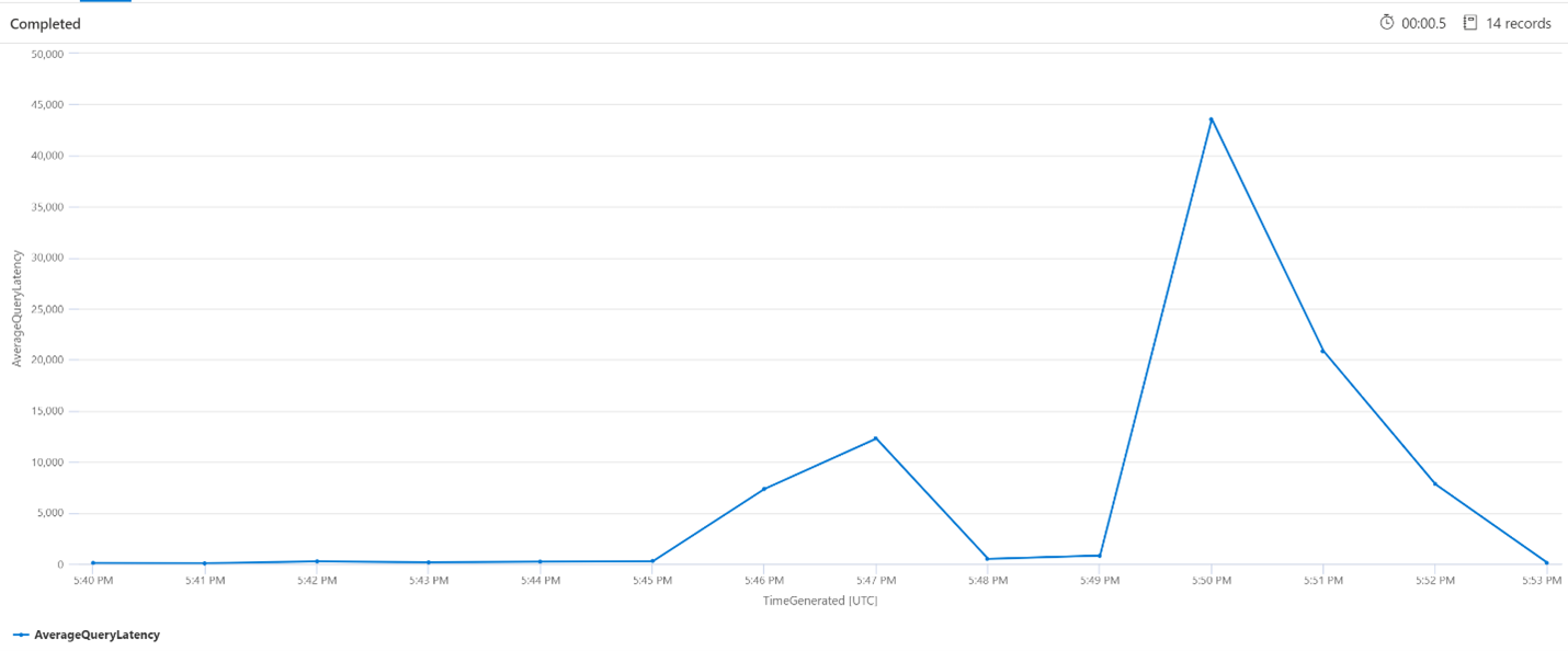

Ortalama Sorgu Gecikme Süresi
Aşağıdaki sorguda, arama sorgularının ortalama gecikme süresini göstermek için 1 dakikalık bir aralık boyutu kullanılır. Grafikten ortalama gecikme süresinin 17:45'e kadar düşük olduğunu ve 17:53'e kadar sürdüğünü görebiliriz.
let _startTime = datetime('2024-02-23 17:40');
let _endTime = datetime('2024-02-23 18:00');
AzureDiagnostics
| where TimeGenerated between(['_startTime']..['_endTime']) // Time range filtering
| summarize AverageQueryLatency = avgif(DurationMs, OperationName in ("Query.Search", "Query.Suggest", "Query.Lookup", "Query.Autocomplete"))
| render timechart
Ortalama sorgu gecikmesini gösteren grafik

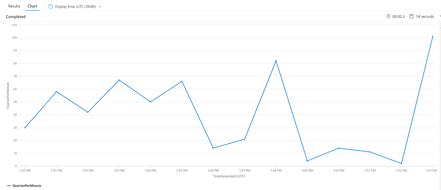

Aşağıdaki sorgu, arama isteklerinde gecikme süresini etkilemiş olabilecek ani bir artış olmadığından emin olmak için dakikada ortalama sorgu sayısına bakar. Grafikten, bazı varyanslar olduğunu görebiliriz, ancak istek sayısındaki ani artışa işaret eden hiçbir şey yoktur.
AzureDiagnostics
| where TimeGenerated between(['_startTime'] .. ['_endTime']) // Time range filtering
| summarize QueriesPerMinute=bin(countif(OperationName in ("Query.Search", "Query.Suggest", "Query.Lookup", "Query.Autocomplete"))/(intervalsize/1m), 0.01)
| render timechart
Dakika başına ortalama sorgu sayısını gösteren grafik

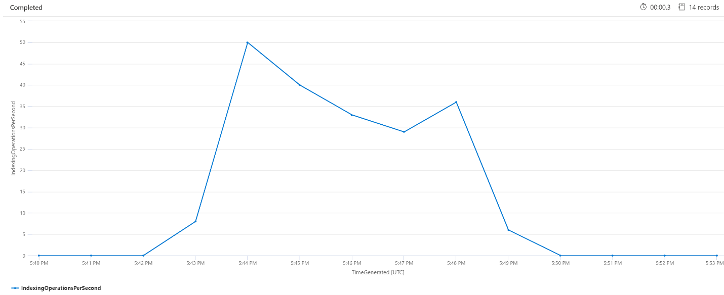

Burada dakika başına dizin oluşturma işlemlerinin sayısına bakacağız. Grafikten, büyük miktarda verinin 17:42'de başlayıp 17:50'de sona erdiğini görebiliriz. Bu dizin oluşturma, arama sorgularının gecikmeli hale gelmeye başlamasından 3 dakika önce başladı ve arama sorguları artık gecikme yaşamadan 3 dakika önce sona erdi.
Bu içgörüden, Foundry IQ hizmetinin dizin oluşturmanın sorgu gecikmesini etkilemesi için yeterince meşgul hale gelmesinin yaklaşık 3 dakika sürdüğünü görebiliriz. Ayrıca dizin oluşturma tamamlandıktan sonra, Foundry IQ hizmetinin yeni dizine alınan içerikten tüm çalışmaları tamamlamasının ve sorgu gecikme süresinin çözülmesinin 3 dakika daha sürdüğünü görebiliriz.
AzureDiagnostics
| summarize IndexingOperationsPerSecond=bin(countif(OperationName == "Indexing.Index")/ (intervalsize/1m), 0.01)
| render timechart
Dakika başına dizin oluşturma işlemlerini gösteren grafik
