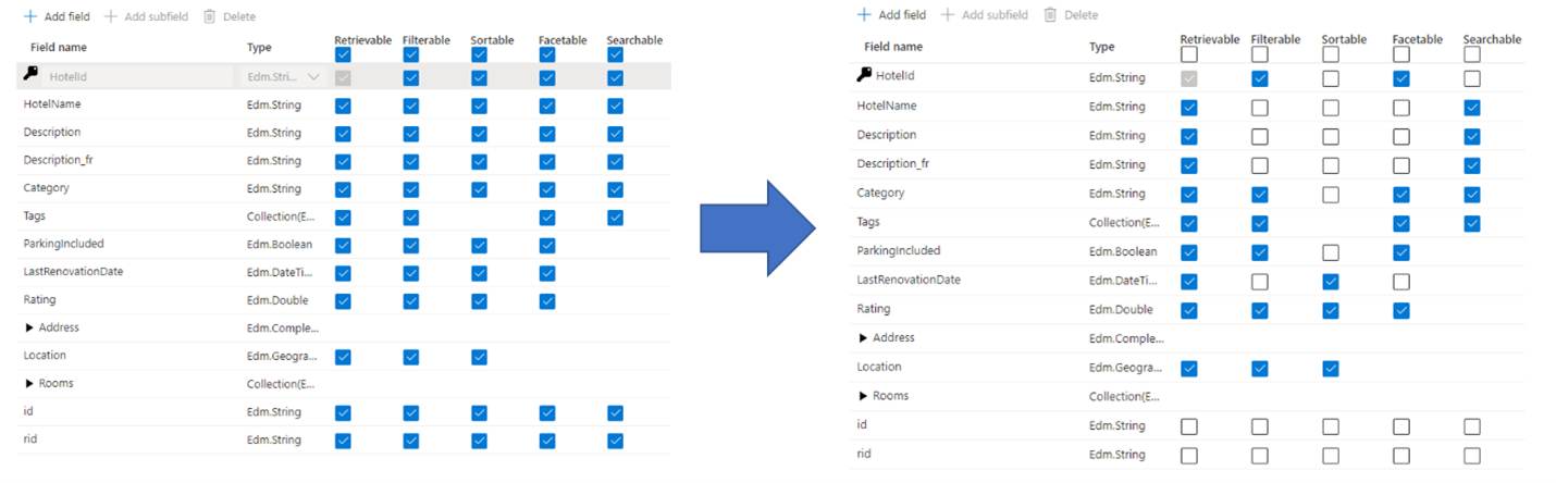

İpucu: Alan ilişkilendirmesinde seçmeli olun
Yöneticilerin ve geliştiricilerin arama dizini oluştururken yaptığı yaygın bir hata, yalnızca gerekli özellikleri seçmek yerine alanlar için tüm kullanılabilir özellikleri seçmektir. Örneğin, bir alanın aranabilir tam metin olması gerekmiyorsa, aranabilir özniteliği ayarlarken bu alanı atlayın.
Seçmeli ilişkilendirme
Filtreler, modeller ve sıralama desteği depolama gereksinimlerini dört katına çıkarır. Öneri sağlayıcıları eklerseniz depolama gereksinimleri daha da artar. Özniteliklerin depolama üzerindeki etkisine ilişkin bir çizim için bkz . Öznitelikler ve dizin boyutu.
Özetle, aşırı ilişkilendirmenin sonuçları şunlardır:
  • Alandaki içeriği işlemek ve ardından arama ters dizininde depolamak için gereken ek çalışma nedeniyle dizin oluşturma performansının düşmesi (yalnızca aranabilir içerik içeren alanlarda "aranabilir" özniteliğini ayarlayın).
  • Her bir sorgunun kapsaması gereken daha geniş bir yüzey oluşturur. Aranabilir olarak işaretlenen tüm alanlar tam metin aramasında taranır.
  • Ek depolama nedeniyle operasyonel maliyetleri artırır. Filtreleme ve sıralama, özgün (çözümlenmemiş) dizeleri depolamak için ek alan gerektirir. Gerekli olmayan alanlarda filtrelenebilir veya sıralanabilir ayarlamaktan kaçının.
  • Çoğu durumda, fazla ilişkilendirme alanın özelliklerini sınırlar. Örneğin, bir alan modellenebilir, filtrelenebilir ve aranabilirse, bir alan içinde yalnızca 16 KB metin depolayabilirsiniz, ancak aranabilir bir alan 16 MB'a kadar metin barındırabilir.

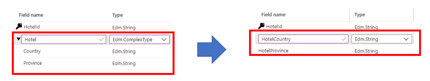

İpucu: Karmaşık türlerin alternatiflerini göz önünde bulundurun
Karmaşık veri türleri, JSON belgelerinde bulunan üst-alt öğeler gibi karmaşık bir iç içe yapıya sahip olduğunda yararlıdır. Karmaşık türlerin dezavantajı, karmaşık olmayan veri türlerine kıyasla içeriğin dizinini oluşturmak için gereken ek depolama gereksinimleri ve ek kaynaklardır.
Bazı durumlarda karmaşık bir veri yapısını Koleksiyon gibi daha basit bir alan türüne eşleyerek bu dengeleri ortadan kaldırabilirsiniz. Alternatif olarak, bir alan hiyerarşisini tek tek kök düzeyi alanlara düzleştirmeyi tercih edebilirsiniz.
düzleştirilmiş alan yapısı
