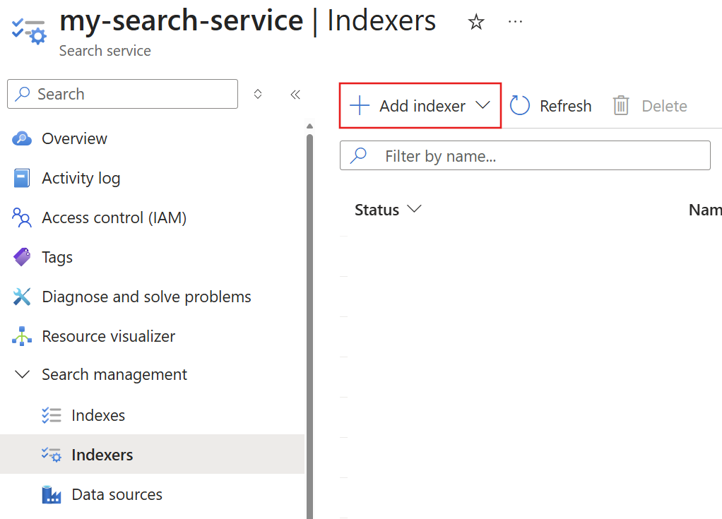

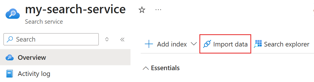

Dizin oluşturucu oluşturma
Uzak bir Foundry IQ hizmetinde dizin oluşturucu oluşturmaya hazır olduğunuzda bir arama istemcisine ihtiyacınız vardır. Arama istemcisi Azure portal, REST istemcisi veya dizin oluşturucu istemcisi örneği oluşturan uygulama kodu olabilir. Erken geliştirme ve kavram kanıtı testi için Azure portal veya REST API'lerini öneririz.
Azure portalında Foundry IQ hizmetinize gidin.
Aşağıdaki seçeneklerden birini seçin:
Verileri içeri aktarma: Bu sihirbaz, dizin oluşturucu da dahil olmak üzere tüm gerekli öğeleri oluşturur. Diğer yaklaşımlar için önceden tanımlanmış bir veri kaynağı ve dizin gerekir.
Dizin oluşturucu ekle: Dizin oluşturucu tanımını belirtmek için bir görsel düzenleyici.
